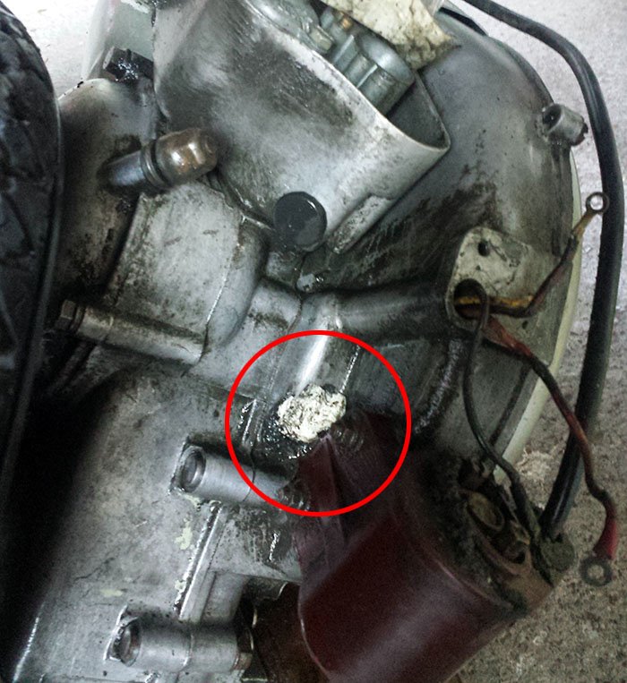

Willis Inviato Dicembre 9, 2018 Autore Inviato Dicembre 9, 2018 Oggi lavando il motore ho trovato una sorta di cicca (nel cerchio rosso sulla foto) sotto al carburatore più o meno, sembra che chiuda un buco. E' normale che ci sia? 0 Cita
senatore Inviato Dicembre 9, 2018 Inviato Dicembre 9, 2018 No, non è normale. Probabilmente, lì dove c'è quella "cicca" si sarà rotto il carter ed allora l'avranno saldato. Se la saldatura è ben fatta, comunque, non c'è alcun problema. 0 Cita
volumexit Inviato Dicembre 9, 2018 Inviato Dicembre 9, 2018 No, non è normale. Probabilmente, lì dove c'è quella "cicca" si sarà rotto il carter ed allora l'avranno saldato. Se la saldatura è ben fatta, comunque, non c'è alcun problema.Ma sa che la cicca l'hanno messa per tappare il buco nel carter da dove esce il filo della candela sui motori con bobina AT interna.Vol. 0 Cita
senatore Inviato Dicembre 9, 2018 Inviato Dicembre 9, 2018 Se così fosse, vorrebbe dire che quel motore non è per la vespa GL. 0 Cita
volumexit Inviato Dicembre 9, 2018 Inviato Dicembre 9, 2018 Se così fosse, vorrebbe dire che quel motore non è per la vespa GL. No Ranieri, anche il motore della mia GL, ha quel foro, ci va un tappo di gomma come si evince dal catalogo ricambi GLVol. 0 Cita
senatore Inviato Dicembre 9, 2018 Inviato Dicembre 9, 2018 E allora questa è l'ennesima st....ata della Piaggio! Se la GL ha la bobina interna, che cappero ci fai con quel foro? Anche le VBB 1 e 2 avevano quel foro? 0 Cita
Marben Inviato Dicembre 9, 2018 Inviato Dicembre 9, 2018 Confermo che i motori GL (VLA1M) hanno quel foro. Penso che tutto dipenda da esigenze di unificazione coi carter VNB, montati con l'accensione a bobina interna. Lo stesso vale per i carter VBB (bobina esterna). Inviato dal mio Siemens S62 0 Cita

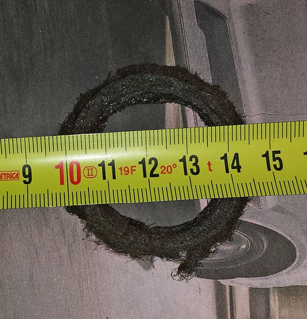

Willis Inviato Dicembre 9, 2018 Autore Inviato Dicembre 9, 2018 Ok bene allora non c'è da preoccuparsi. Sapreste dirmi il nome di questo pezzo? Dovrebbe essere un paraolio/parapolvere che non trovo nei pezzi di ricambi online. Era all'interno del "mozzo" anteriore. Diciamo che si vede dopo aver tolto il coperchio del mozzo, quando si arrivano a vedere le ganasce dei freni, al centro c'è questo elemento 0 Cita
franzpero Inviato Dicembre 10, 2018 Inviato Dicembre 10, 2018 (modificato) Ciao, mi pare che l'esploso della sezione download i Inglese e Spagnolo lo riporti: Così come quello della Sprint: Si chiama anello di tenuta e dovrebbe essere di feltro Francesco Modificato Dicembre 10, 2018 da franzpero 0 Cita
Gianluca102 Inviato Dicembre 10, 2018 Inviato Dicembre 10, 2018 Ok bene allora non c'è da preoccuparsi. Sapreste dirmi il nome di questo pezzo? Dovrebbe essere un paraolio/parapolvere che non trovo nei pezzi di ricambi online. Era all'interno del "mozzo" anteriore. Diciamo che si vede dopo aver tolto il coperchio del mozzo, quando si arrivano a vedere le ganasce dei freni, al centro c'è questo elementoSi tratta della guarnizione in feltro che deve andare a battuta con il piatto ganasce e che "sigilla" la parte interna del mozzo ruota, sede dei cuscinetti e dell'alberello. Inviato dal mio HUAWEI VNS-L31 utilizzando Tapatalk 0 Cita
