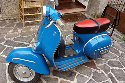

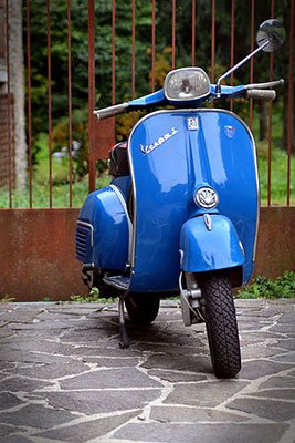

Willis 0 Inviato 19 settembre 2018 - 12:27 (modificato) Ciao a tutti Volevo aprire questo topic per documentare e chiedere informazioni sul restauro che andrò a fare di un GL del '63 che ho appena preso. La vespa è in buone condizioni sia di motore che di carrozzeria, ma se il motore per il momento non voglio toccarlo, funziona senza problemi, farò solamente cambio olii e filtri, la carrozzeria seppure in buono stato è stata riverniciata di blu, quindi per ora l'intervento riguarda un ritocco estetico. (a breve posterò alcune foto). Pensavo quindi di procedere in questo modo 1_Smontaggio del motore dal telaio 2_Smontaggio dell'impianto elettrico, voglio sostituirlo 3_Smontaggio cavi e guaine dei comandi 4_Smontaggio di manubrio + forcella 5_Rimontaggio Prima domanda, dato che praticamente verrà completamente smontata, quali parti mi conviene sostituire fin da subito? (guarnizioni, cuscinetti...) o quali parti sarà facile che si rompano nello smontaggio? Per chi sarà interessato volevo anche documentare passo passo i lavori con foto etc... Modificato 19 settembre 2018 - 12:30 da Willis 0 Donate Points Condividi questo messaggio Link di questo messaggio Condividi su altri siti

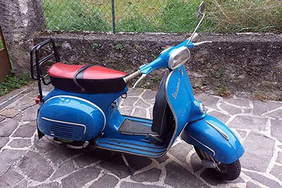

Willis 0 Inviato 22 settembre 2018 - 18:53 No non la userò a breve, ormai andrà alla prossima primavera, intanto posto alcune foto fatte appena scaricata, ci sarà da lavorare di carrozzerie e dettagli, ma non mi sembra messa male come base, anche di ruggine ne vedo poca; sotto al blu, ho provato qua e la, è stato messo un fondo bianco. 0 Donate Points Condividi questo messaggio Link di questo messaggio Condividi su altri siti
deca1981 1 Inviato 22 settembre 2018 - 19:18 Sembra messa molto bene.Peccato sia stato forato il posteriore per il portapacchi e la pancia sx per la pedana poggiapiedi.Il fanale posteriore è il suo Siem originale, come unici particolari non suo per ora noto solo il gancio portaborse e la scritta Vespa.Lavoro da fare ce n'è comunque. Vito 0 Donate Points Condividi questo messaggio Link di questo messaggio Condividi su altri siti

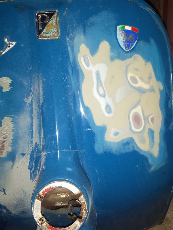

senatore 82 STAFF Inviato 29 settembre 2018 - 04:26 Quello che credi sia antirombo, non è altro che sporco accumulato e basta. Occorrerebbe un energico lavaggio, magari con idropulitrice e magari con acqua calda, cosa possibile solo in un autolavaggio (per via dell'acqua calda). Secondo me, quello che tu credevi essere fondo bianco altro non è che il colore originale della vespa. Hai ragione a dubitare circa la sabbiatura, perchè la tua vespa non ne ha alcun bisogno. Per il pedale del freno, se proprio non riesci a toglierlo, in ultima analisi, dovresti forare il "chiodo" che tiene il pedale in sede. Prova però, prima di arrivare all'estrema soluzione, ad inondare la parte di W 40 e poi costruisciti un attrezzo ad angolo retto per far leva sulla punta del "chiodo", tipo la punta di un cacciavite normale piegata a squadro. In questo modo, puoi sperare che la punta del cacciavite possa far presa sotto la testa del "chiodo" e la piega a 90° ti permette di fare leva sul pedale per consentire la fuoriuscita del "chiodo". 0 Donate Points Condividi questo messaggio Link di questo messaggio Condividi su altri siti

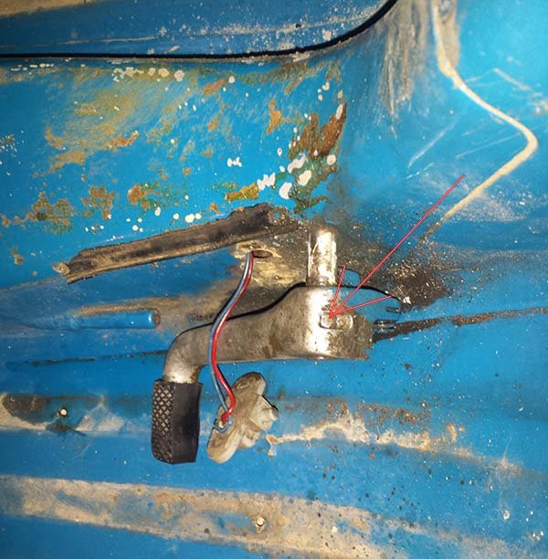

Willis 0 Inviato 29 settembre 2018 - 16:41 Credo che sulla vernice tu abbia ragione, ho provato a dare una passata con rotorbitale e grana 120 sullo scudo (1° foto) e sotto al blu c'è quello che sembra avorio messo sopra ad un antiruggine rosso. Detto questo devo sverniciare comunque fino alla lamiera? immagino di si. Ho provato a smontare il freno, ho preso una pinza con dei becchi fini, ma anche se riesco a prendere il perno non riesco a tirarlo fuori, ho messo un bel po di wd40. Ho provato anche con un pezzo di metallo piegato a 90°, ma anche con quello niente, metto una foto per vedere se me la sto prendendo col perno giusto (foto 2 freccia rossa). Infine non so come smontare la cresta del parafango anteriore, è avvitata da sotto con delle rondelle piatte (foto 3) come si toglie? 0 Donate Points Condividi questo messaggio Link di questo messaggio Condividi su altri siti
senatore 82 STAFF Inviato 30 settembre 2018 - 05:25 Il fondo che si intravede sotto agli strati di vernice, è il fondo originale ed è nocciola, non rosso. Per il pedale del freno, se il pezzo di metallo piegato a 90° non ha la punta piatta e sufficientemente "affilata", in modo da insinuarsi sotto la testa del "chiodo", dubito che riuscirai ad estrarre il "chiodo". Comunque, se tutti i tentativi per estrarre il "chiodo" dovessero risultare vani, non ti resta che forare la testa del chiodo in modo farla saltar via e poi far uscire il chiodo dalla parte opposta, picchiando sul chiodo con un tondino della giusta misura e non appuntito. La cresta sul parafango è tenuta da quei fermi circolari che tu hai visto, ma non sono avvitati. I fermi hanno tre "artigli" che fanno tenuta sul tondino della cresta che attraversa il parafango. Pulisci la zona e ti renderai conto come meglio fare per smontare il tutto. Una domanda: ma ti occuperai tu del lavoro di carrozzeria, dall'inizio alla fine? Se non te ne occuperai tu, lascia stare e fai decidere il lavoro da farsi a chi dovrà occuparsene. Rimuovere completamente tutto lo strato di vernice sino ad arrivare alla lamiera, non è sempre una scelta giusta. La decisione, va valutata volta per volta. In alcuni casi, se la vecchia vernice è bene ancorata, è sufficiente carteggiare adeguatamente, ma senza arrivare alla lamiera, per ottenere una superficie uniforme destinata ad accogliere la nuova vernice. 0 Donate Points Condividi questo messaggio Link di questo messaggio Condividi su altri siti

Willis 0 Inviato 1 ottobre 2018 - 07:35 Cresta tolta, il pedale del freno non ancora, proverò ad affilare un po "l'uncino", ma ho poche speranze. Per la vernice, si volevo farla tutta io, il fondo nocciola e il suo colore sono ben ancorati alla lamiera, per ora ho carteggiato e portato a lamiera la pedana, dato che c'erano qua e la segni di ruggine superficiale, almeno questa la voglio portare a nudo per essere sicuro di togliere tutta la poca ruggine che c'è, il resto valuterò man mano. Nell'ultima foto si vede il suo stemma frontale, messo non molto bene, voi cosa fareste? tengo o sostituisco? L'idea di avere il suo stemma originale anche se non messo molto bene non mi dispiace. Anche se non so come rimuoverlo senza romperlo. 0 Donate Points Condividi questo messaggio Link di questo messaggio Condividi su altri siti
