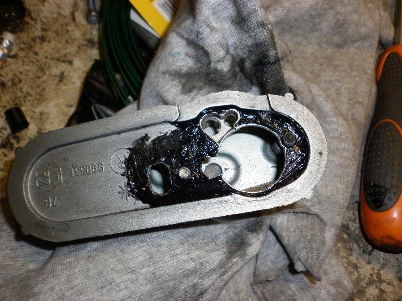

carloee Inviato Gennaio 23, 2014 Inviato Gennaio 23, 2014 molti di voi magari già lo fanno/sanno, ma magari qualcuno no. ecco il mio filtro dell'aria: è apribile per la pulizia e per poterlo svasare o raccordare meglio al carburatore e ho supplito alla mancanza di guarnizione tra filtro e carburo mettendo un bello strato di pasta (rossa o nera va bene lo stesso) poi lasciandola seccare e... voilà uno strato di gomma morbida che fa da guarnizione 0 Cita
Echospro Inviato Gennaio 24, 2014 Autore Inviato Gennaio 24, 2014 Bel lavoro Carlo, se ti capita metti una foto col filtro aperto. Unica cosa: la pasta con i vapori di benzina si stacca. Gg 0 Cita
gian-GTR Inviato Gennaio 24, 2014 Inviato Gennaio 24, 2014 Bel lavoro Carlo, se ti capita metti una foto col filtro aperto. Unica cosa: la pasta con i vapori di benzina si stacca. Gg Quella nera in teoria dovrebbe essere fatta per tenere alla benzina.... no? 0 Cita
Echospro Inviato Gennaio 24, 2014 Autore Inviato Gennaio 24, 2014 Quella nera in teoria dovrebbe essere fatta per tenere alla benzina.... no? Anche quella rossa, ma è fatta per lavorare tra due superfici e non libera così. Te lo dico perchè l'ho utilizzata per sigillare alcune cose nella scatola del carburatore e dopo un po tende a staccarsi dalla lamiera. Gg 0 Cita
Vespista46 Inviato Gennaio 24, 2014 Inviato Gennaio 24, 2014 Quella nera in teoria dovrebbe essere fatta per tenere alla benzina.... no? Non saprei, ma quando devi pulire i piani dalla pasta nera, se vuoi faticare poco con un ottimo risultato... usi proprio la pezza unta di benzina 0 Cita
carloee Inviato Gennaio 24, 2014 Inviato Gennaio 24, 2014 beh ma le parti che ci interessano sono a contatto. il bordo del carburo schiaccia la pasta che quindi non si stacca... se si stacca qualche pezzetto esterno, cadrebbe nella scatola del carburatore quindi non romperebbe più di tanto... io l'ho già tenuta su un migliaio di km.. e solo dopo 3/4 smontaggi e rimontaggi è stato necessario toglierla e rimetterla.... 0 Cita
