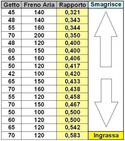

Quindi, tirando le somme, la maggior parte dei disturbi di carburazione al minimo, tartagliamento e/o borbottamento, li ho sistemati aumentando il getto del minimo e diminuendo il diametro del freno aria.
Mi sono creato una tabellina per cercare di capire quello che stavo facendo, ed alla fine ho visto che stavo solo aumentato il rapporto aria/benzina, ma che però tale rapporto è legato alla portata del getto, anche se non ho ancora ben capito con quale relazione.
Infatti un 48/120 non mi da lo stesso risultato del 60/150 nonostante il rapporto aria/benzina sia identico.
E qui chiedo lumi ai più esperti.

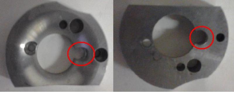

Ho trovato anche 2 valvole differenti siglate 04
Ora monto quella di sinistra senza incavi, ma vorrei provare l'altra con l'attuale configurazione.

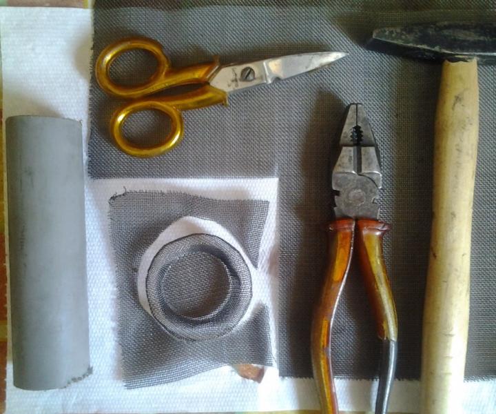

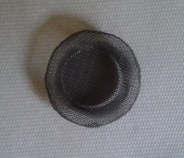

Adesso sto studiando un filtro da mettere all'imbocco della vaschetta.
Ho preso spunto da una mia realizzazione fatta a suo tempo per il filtro della mia Audi

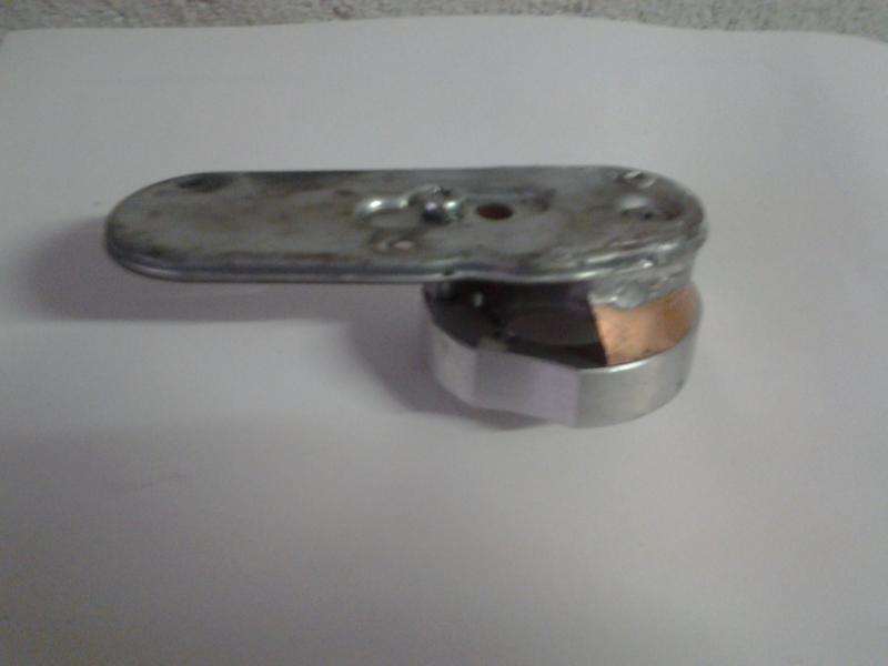

Dario, bellissimo il tuo conetto ma considerando vibrazioni e calore ti conviene fissarlo bene, con due viti, non con una sola!!!
Oltretutto se pensi di usarlo col suo coperchio originale il tuo cono è davvero troppo alto e lascia poco spazio utile tra conetto e coperchio.
Questo comporta malfunzionamenti in accelerazione, il motore si imbratta e fa fatica a salire di giri.
Penso che i conetti facciano il loro "porco" lavoro ma che 10 mm di cono siano più che sufficienti.

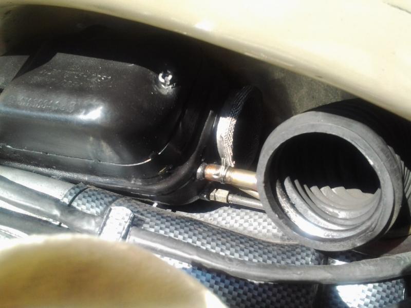

Come ho detto, ho provato con una specie di "recupero vapori" ma la carburazione diventa ingestibile, quasi avesse vita propria :twisted:
Per limitare i danni, oltretutto sono un fautore del motore pulito, ho adottato il catetere di Calabrone e ho sigillato il coperchio vaschetta ovunque. Per ora tiene.

Domanda: quale Valvola "ghigliottina" monti?
Perchè con quella completamente piatta, senza fresata per smagrire ai medi intendo, potrebbe farti il difetto che riscontri.
Se già non la monti, prova la 04, quella con la fresata da un lato e completamente piatta dall'altro (senza "tasche")
:ciao: Gg
Bhe finchè non lo provo non posso saperlo, comunque lo proverò senza coperchio scatola filtro e col coperchio. Ad ogni modo, deve funzionare bene col coperchio, altrimenti se volevo le cose in vista montavo un VHSH30 o un VHSB 34 e sicuramente era già carburato alla perfezione... :roll:
La mia ghigliottina dovrebbe essere proprio la 4, almeno ha stampigliato 8492 e poi separato accanto proprio 4.
Ti metto una foto, vedi se la riconosci :mrgreen:

Funziona bene solo col coperchio perchè senza soffre troppo delle turbolenze.
Vista così la ghigliottina è la 04, ma sull'altro lato com'è? Ha una fresata?
:ciao: Gg

.... comunque oggi mi sono venuti 5 minuti di inventiva e dalla mia mente malata ho partorito questo:
Non dice molto senza vederlo montato
E questo è il materiale per farlo:
Tempo di realizzazione compreso il montaggio: 10 minuti
Praticamente una retina di metallo a maglia fine adattata al foro della vaschetta del carburatore.
Ovviamente ho fatto tutto con una vaschetta che ho di scorta.
Non filtra come quello originale ma spero fermi le schifezze più grosse che transitano verso il carburo.
Ringrazio Lz92 che in questa discussione http://www.vesparesources.com/showthread.php?42741-Filtro-aria-pi%F9-performante-a-costo-zero! mi ha dato l'idea!!! :ok::applauso:
:ciao: Gg
:ciao: Gg
Mi pare di ricordare piatta, ma parliamo sempre di una cosa avuta fra le mani 3 mesi fa... Devo controllare :mrgreen:

Senza smagrire ai medi per la fresata, il motore tende ad imbrattare.
Se il tuo problema è questo hai trovato la soluzione :ok:
[ATTACH=CONFIG]113407[/ATTACH] [ATTACH=CONFIG]113408[/ATTACH]
[ATTACH=CONFIG]113409[/ATTACH] [ATTACH=CONFIG]113410[/ATTACH]
[ATTACH=CONFIG]113411[/ATTACH]
:ciao: Gg
