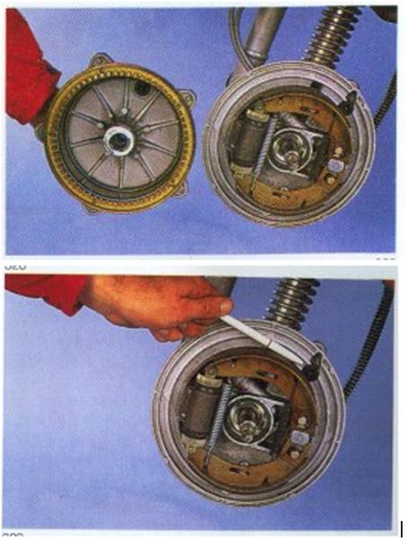

GustaV Inviato Dicembre 12, 2011 Inviato Dicembre 12, 2011 La Cosa 2 aveva come optional l'EBC: un sistema antibloccaggio (quindi una sorta di ABS) alla ruota anteriore. Quindi è un dispositivo meccanico/idraulico, giusto? Non ha elettronica come un vero abs? 0 Cita

Vesponauta Inviato Dicembre 12, 2011 Inviato Dicembre 12, 2011 Quindi è un dispositivo meccanico/idraulico, giusto? Non ha elettronica come un vero abs? Io ricordo che aveva un sensore tipo ruota fonica, quindi elettronico... Anche perché la sigla significa "Electronic Brake Control"... 0 Cita

areoib Inviato Settembre 26, 2012 Inviato Settembre 26, 2012 (modificato) Quindi è un dispositivo meccanico/idraulico, giusto? Non ha elettronica come un vero abs? no, non meccanico idraulico, il tamburo integra la corona. Il sensore, posto nel piatto, è abbinato alla centralina elettronica EBC (Electronic Brake Control).Vedi immagine.. in caso di malfunzionamenti andava sostituita la centralina e i lavori dovevano essere (preferibilmente) eseguiti presso officina autorizzata. Modificato Settembre 26, 2012 da areoib aggiunta immagine 0 Cita
