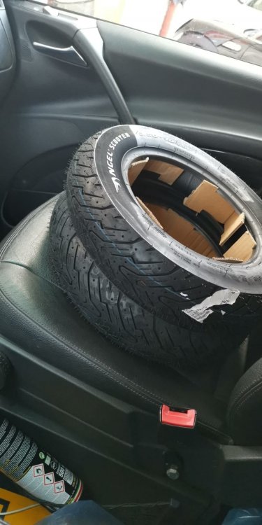

Pure io ho ordinato le Angel  e spero che in settimana arrivino.
Non sono un gran pilota e sulla strada bagnata poi, me la faccio sotto....
Fino ad ora, usavo con buona soddisfazione le Dunlop Scootsmart: una gomma che reputo buona, ma al posteriore non riesco a farla durare più di 1000 km.
Quella anteriore, dura sui 4000 km, considerando le frenate toste con il disco...
Quando avevo il tamburo, la ruota anteriore era praticamente eterna.. diventava dura come un legno, ma non si consumava...
Dovrei imparare ad invertirle tra anteriore e posteriore, per cercare di sfruttarle al meglio e farle durare di più, ma sono quelle cose che si pensano quando non siamo più in tempo...
