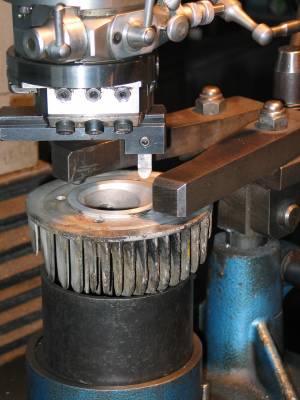

Sbiriguda Inviato Aprile 15, 2017 Autore Inviato Aprile 15, 2017 La pasta tra testa e cilindro serve a poco niente. Se la testa non è spianata e stretta alla giusta coppia di serraggio prima o poi comincerà ad aspirare aria. L'albero al momento è l'ultimo dei tuoi problemi. Inviato dal mio Redmi 4 utilizzando Tapatalk Quali sono gli altri problemi? Una volta rettificato sono a posto. La testa è spianata, però l'ho stretta senza dinamometrica 0 Cita
iena Inviato Aprile 15, 2017 Inviato Aprile 15, 2017 Se l'hai stretta senza dinamometrica e hai l'impressione che aspirasse aria, come fai a dire che è spianata? Io prima di rimontare ci darai almeno una passata. Inoltre vedrei di procurarmi una chiave dinamometrica. Per la rettifica, come ti hanno detto, potrebbe essere sufficiente una passata con carta fine sul pistone e una lucidata alla canna del cilindro. Inviato dal mio Redmi 4 utilizzando Tapatalk 0 Cita
Sbiriguda Inviato Aprile 15, 2017 Autore Inviato Aprile 15, 2017 Se l'hai stretta senza dinamometrica e hai l'impressione che aspirasse aria, come fai a dire che è spianata? Io prima di rimontare ci darai almeno una passata. Inoltre vedrei di procurarmi una chiave dinamometrica. Per la rettifica, come ti hanno detto, potrebbe essere sufficiente una passata con carta fine sul pistone e una lucidata alla canna del cilindro. Inviato dal mio Redmi 4 utilizzando Tapatalk Spianata io intendo questo: 0 Cita
iena Inviato Aprile 15, 2017 Inviato Aprile 15, 2017 Ok, perfetto allora. Ti manca solo la dinamometrica allora. Per la cronaca: questo è il pistone che ho tirato giù dalla mia qualche minuto fa. Lo cambio adesso dopo credo 3 anni che lo uso così... Inviato dal mio Redmi 4 utilizzando Tapatalk 0 Cita
