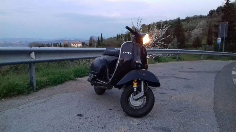

Sì! Ho finito!!:mrgreen: Ieri, ci ho fatto un giretto di 20/30 km :sbav:
Allora parliamo un po'... miscela al 3,5% Motul 710 e carburazione grassa (al minimo se accelero affoga:risata:, agli alti un po' meglio), la voglia di stirarla è tanta ma mi sono ripromesso che in questi primi 500km gli faccio un buon rodaggio, sfruttando 2/3 del motore e facendo molto fumo.
La terza arriverebbe a 80km/h:Lol_5: ma cambio a 60...
MI PIACE! 3 mesi di lavoro... troppi... ma diciamo che ho la scusa di avere 17 anni e che era il primo motore. Sono contento e questo è l'importante. Speriamo che duri:sbonk:.
Per riordinare le cose riporto qui di seguito la configurazione:
P125X classe 1981
Carter VNL3M
Materiale:
-177 POLINI ghisa
-Albero originale non anticipato (solo lucidato)
-Carburatore 26 Pinasco per T5
-Filtro T5 SIP con retina migliore
-Marmitta Giannelli Omologata
-Frizione 6 molle Malossi rinforzata
-Pignone 22 denti F.A. Italia
-Statore LML
-Volano 2,3kg
Lavori:
-Travasi carter raccordati
-Testa spianata di 1,2/1,3 mm
-Guarnizione sotto cilindro 1mm (finito il rodaggio penso di metterla da 0,8mm)
-Squish 1,7mm
-Scarico allargato di 1mm per parte
-Terzo travaso frontescarico sul pistone allargato di 2mm per parte
-Valvola e scatola carburatore raccordate al carburatore da 26
Altro:
-Gomme Metzeler Me1 Tubeless rinforzate
-Cerchi Tubeless F.A. Italia
-Ammortizzatori ant. e post. Pinasco regolabili
-Ganascia posteriore Newfren
Avrei voluto fare una foto migliore ma non mi riuscivo a fermare:risata:

[ATTACH=CONFIG]165843[/ATTACH]
:doh: ...
Ho scaldato. Andavo a 80/85km/h di tachimetro forse da troppo tempo su un rettilineo in due... Ho subito tirato la frizione, mi fermo, il tempo di bestemmiare e tirare un calcio a un cassonetto ed è ripartita subito... Sono comunque tornato a casa per sicurezza a 40km/h. E' colpa mia non la dovevo tirare, però il rodaggio ormai dopo 700 km l'ho finito e facevo ancora la miscela al 3%, e poi 85 km/h non sono chissà cosa!!
Forse mi sto rendendo conto che non va esattamente come volevo e pensavo... i 100 GPS in due con la vespa carica che mi aveva detto Poeta sono molto lontani. Non mi voglio fissare sulla velocità massima, non mi interessa, ma mi interesserebbe poter tenerla a 80 tranquillamente, se poi sono 90 sarebbe ancora meglio (in due).
Non è un POLINI p&p e queste prestazioni sinceramente me le sarei aspettate da un DR p&p...
Forse il problema sta nella rapportatura...
Non mi ero informato a sufficienza e credendo di avere un rapporto di 20/68 da originale pensai di allungarlo con un pignone da 22, invece la mia ha una rapportatura di 22/67 da originale, e anche adesso.:doh:
In questi giorni mi arriva una basetta da 1mm, da sostituire alle 5 da 0,2 (tot. 1mm) che ho ora. Ne ho presa anche una da 0,8 per provare. Smontando il cilindro spero di non trovare grossi danni, ma dato che è ripartita subito da calda non ne dovrei trovare.
Forse anche la Giannelli non è la migliore, un'espansione seria sarebbe la sua. Abbinata a un carburatore da 28. Poi una 23/65... ma diventa un'altro motore. Possibile che con la configurazione attuale sia così spento?
P.S.potresti fotografare di vista profilo e altri dettagli vorrei vedere meglio come sta con quel parafango
In queste foto forse lo vedi meglio
Questo è un video di qualche giorno fa, ma non ci si rende bene conto delle prestazioni perché faccio solo un giro in paese. Appena riesco a caricarli mando dei video migliori
