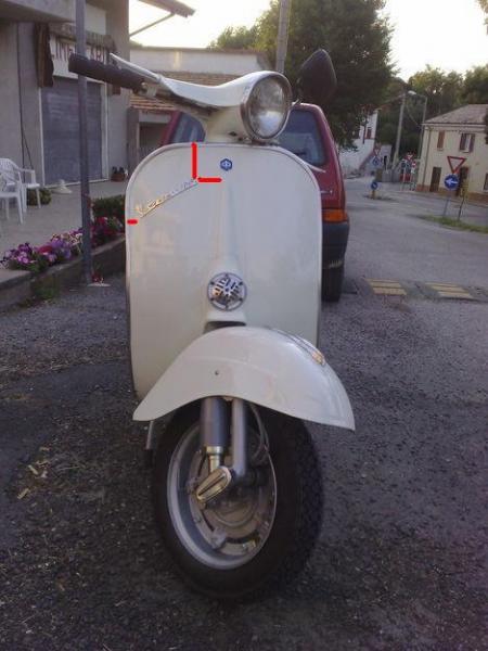

Calabrone Inviato Gennaio 19, 2011 Inviato Gennaio 19, 2011 Si, puoi fare una foto anche dell'anteriore magari con un paio di misure (distanza laterale dal bordo laterale e distanza verticale dal bordo superiore) ? Grazie Le scritte sono le sue originali ? 0 Cita
Administrators horusbird Inviato Gennaio 19, 2011 Autore Administrators Inviato Gennaio 19, 2011 Le scritte sono le sue originali ? Le ho comprate tempo fa mi pare da zangheratti o qualcuno del genere. 0 Cita

Administrators horusbird Inviato Gennaio 25, 2011 Autore Administrators Inviato Gennaio 25, 2011 La scritta posteriore sono riuscito a posizionarla dato che dall'interno si vedevano i segni della saldatura dei fori, mi manca sempre la posizione della scritta anteriore .... Mi servirebbero proprio le misure delle linee rosse ed inoltre cerco le manopole della foto, qualcuno ha idee di dove poterle trovare? 0 Cita
