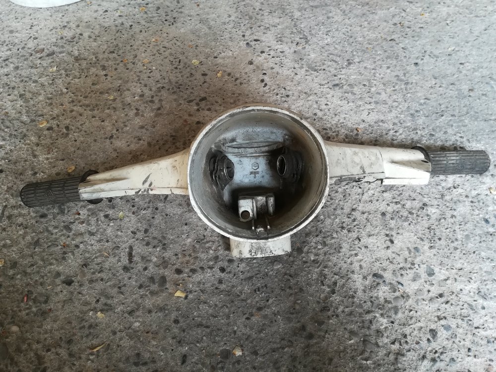

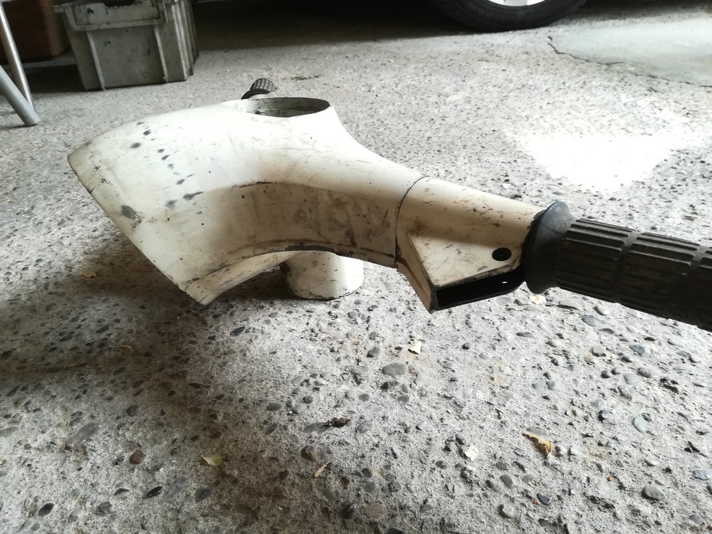

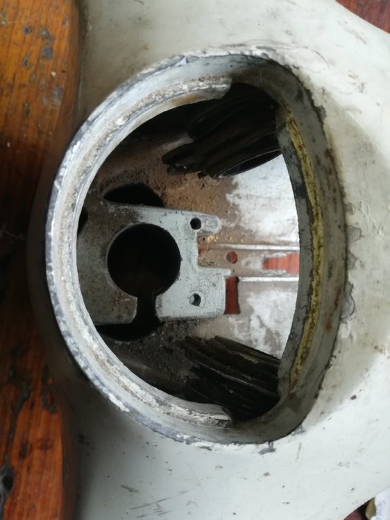

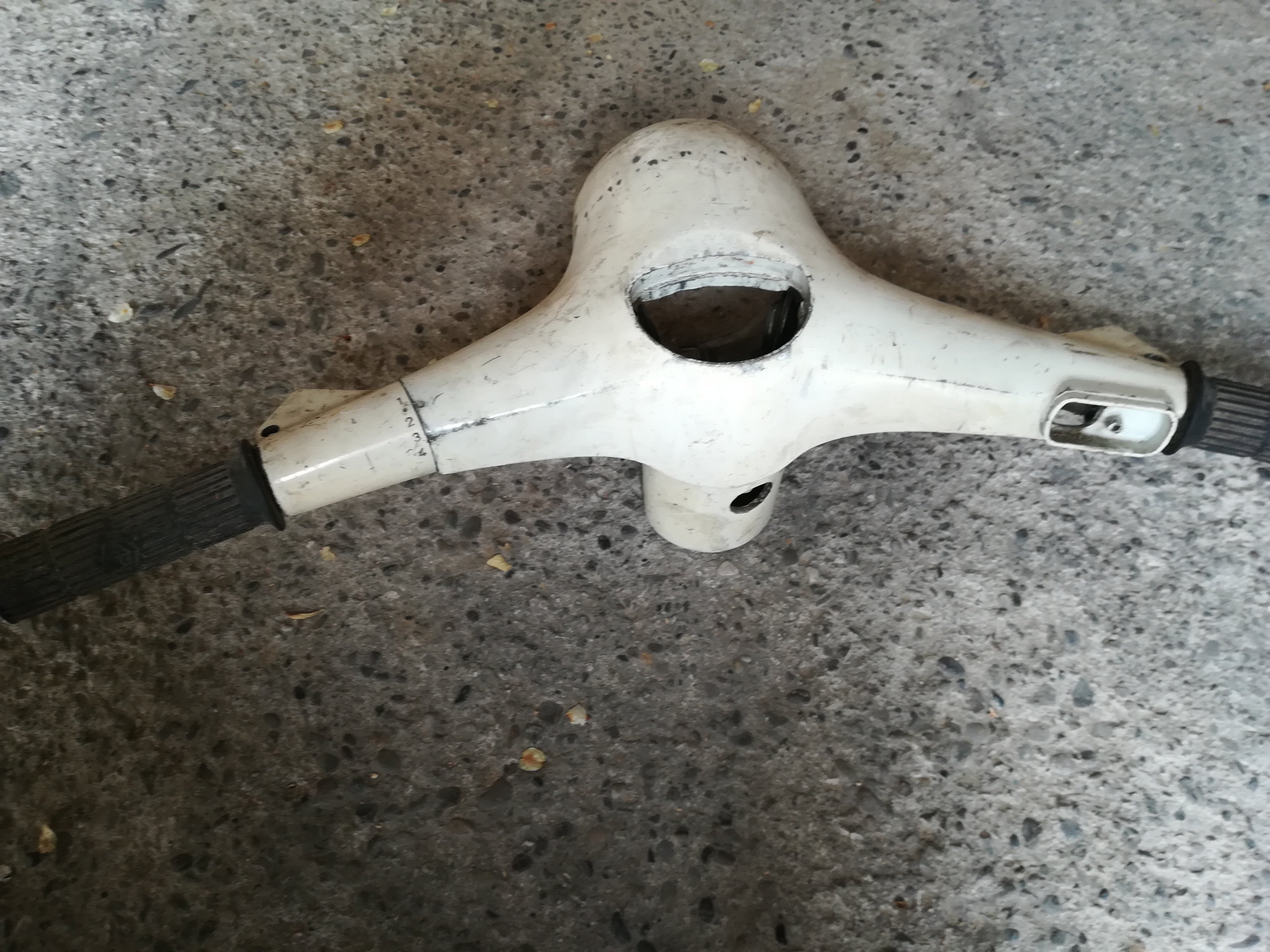

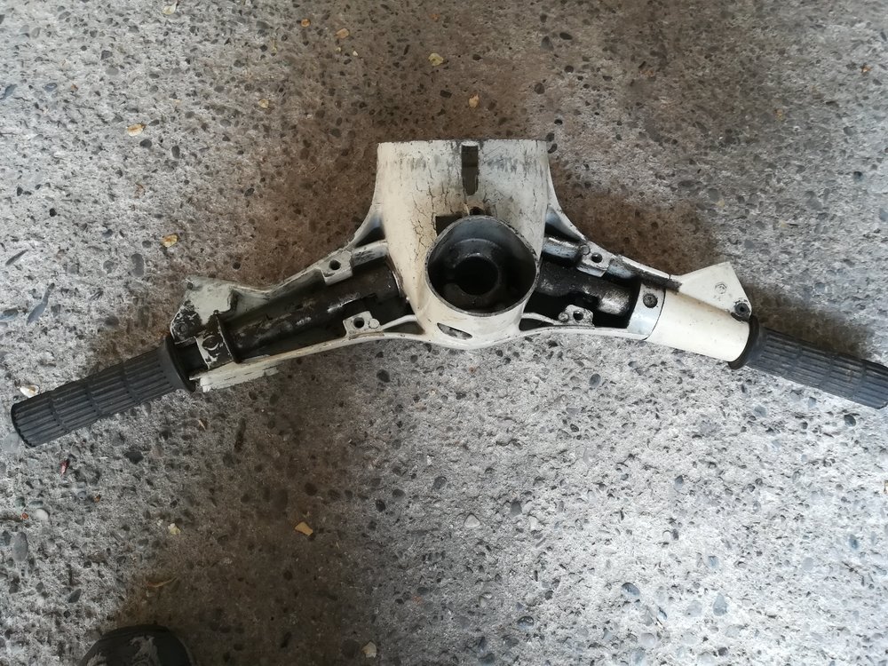

raulcort Inviato Aprile 17, 2020 Inviato Aprile 17, 2020 (modificato) C'è la possibilità di vedere come è fatto un manubrio di una vespa 125 primavera terza serie ? o addirittura un paragone tra seconda e terza serie? Ho passato quasi tre ore inconcludenti nei meandri della rete, ho disturbato sconosciuti al telefono dai loro annunci di manubri usati per primavera in orari poco consoni che non è ancora arrivato il vaffa ma certamente è partito e prima o poi mi arriva a destinazione... Una buona stella mi guarda da lassù questa sera. Disperato. Modificato Aprile 17, 2020 da raulcort 0 Cita
lucag63 Inviato Aprile 18, 2020 Inviato Aprile 18, 2020 C'è la possibilità di vedere come è fatto un manubrio di una vespa 125 primavera terza serie ? o addirittura un paragone tra seconda e terza serie? Ho passato quasi tre ore inconcludenti nei meandri della rete, ho disturbato sconosciuti al telefono dai loro annunci di manubri usati per primavera in orari poco consoni che non è ancora arrivato il vaffa ma certamente è partito e prima o poi mi arriva a destinazione... Una buona stella mi guarda da lassù questa sera. Disperato. Oggi faccio una foto al manubrio della mia..2 serie.Inviato dal mio ONEPLUS A5010 utilizzando Tapatalk 0 Cita

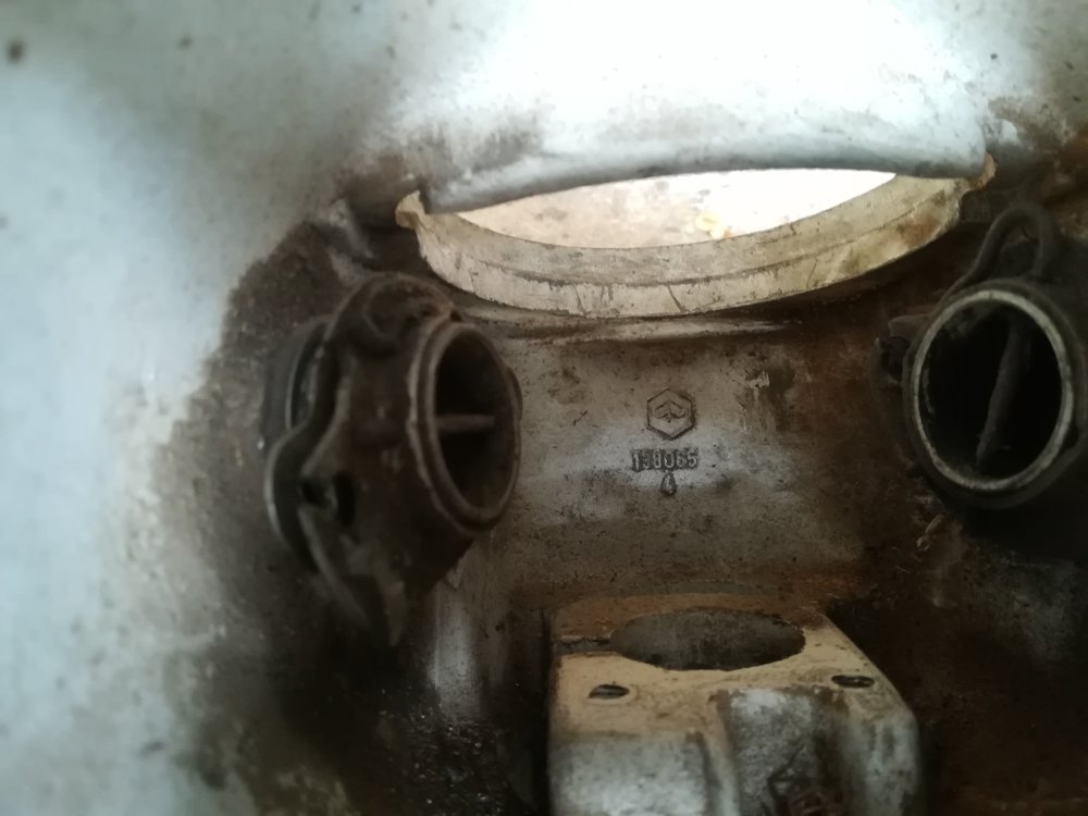

screecit Inviato Aprile 19, 2020 Inviato Aprile 19, 2020 Ciao. Il terza serie dovrebbe essere ben identificabile, indipendentemente dal vedere come è fatto. Basta guardare il codice del ricambio impresso all' interno . Chiedi a due vespisti se gentilmente guardano . Numero di telaio inferiore e numero di telaio superiore , con stesso codice... Il tuo che sta nel mezzo porta sicuramente direi lo stesso codice. 0 Cita
luigi139 Inviato Aprile 19, 2020 Inviato Aprile 19, 2020 (modificato) grazie ma so gia quale è il terza serie(è quello senza puntine) e solo per segnalare altre parti che cambiano in base alla serie di produzione poi... nessuno dei tre ha stampato il codice ricambio da nessuna parte, solo quello terza e seconda serie hanno un codice sulla fusione. ma dubito che sia il codice del ricambio Modificato Aprile 19, 2020 da luigi139 0 Cita
screecit Inviato Aprile 19, 2020 Inviato Aprile 19, 2020 Ciao Luigi139 mi riferivo al manubrio. Per riconoscere il piatto non saprei invece. 0 Cita

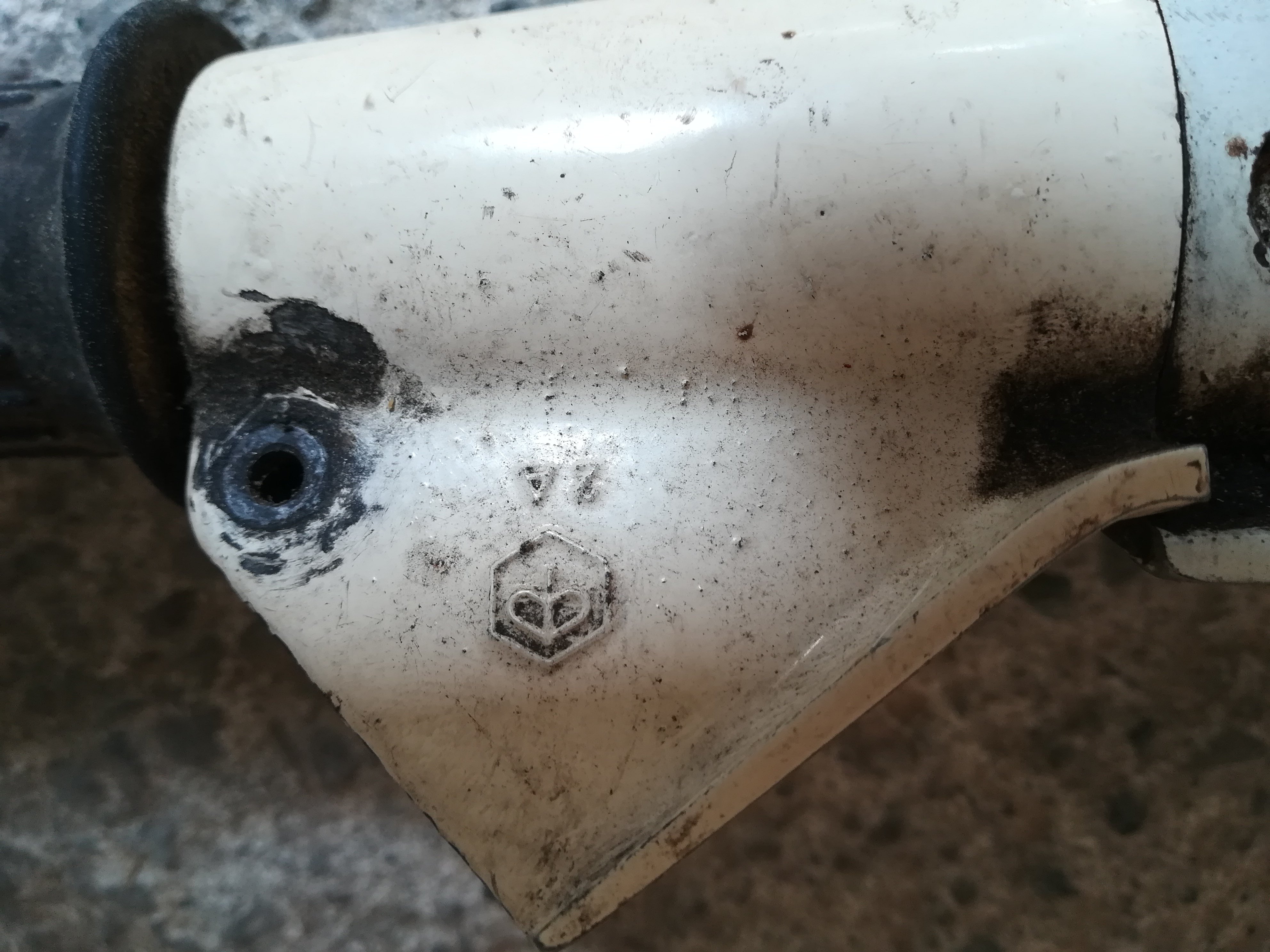

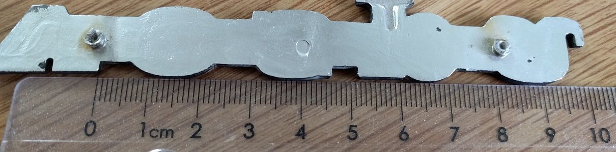

raulcort Inviato Maggio 1, 2020 Inviato Maggio 1, 2020 (modificato) Buongiorno a tutti, sto passando una settimana di fuoco a casa, mio papà taglia la legna con la motosega e io spacco i tondi con l'ascia mentre mia mamma si dedica alle pulizie primaverili. La sera andiamo a letto allo stesso orario delle galline. Ed è proprio durante queste pulizie che è stato ritrovato questo artefatto. Considerate che non è in plastica ma ha un peso tipo metallo. Modificato Maggio 1, 2020 da raulcort 0 Cita
lucag63 Inviato Maggio 1, 2020 Inviato Maggio 1, 2020 Ciao assolutamente sì.. l'interasse dei piolini è giusta..Inviato dal mio ONEPLUS A5010 utilizzando Tapatalk 0 Cita

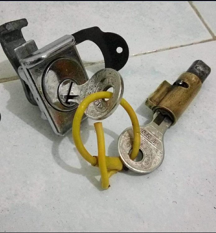

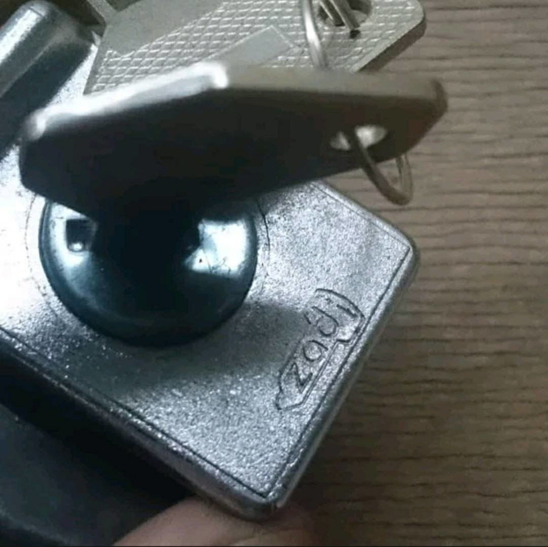

rablo Inviato Agosto 18, 2020 Inviato Agosto 18, 2020 Ciao a tutti ! volevo sapere se nel 76 la chiave era Neiman tipo tondo, e se la chiave apriva sia il blocca sterzo che il cassettino. ho visto che alcuni siti hanno in vendita il nottolino per il cassettino Zadi con chiave, non ho trovato notizie a riguardo. 0 Cita
Vespino84 Inviato Agosto 18, 2020 Inviato Agosto 18, 2020 Neiman, solo nelle ultime serie ET3 anni 82-83 da quello che mi risulta sono zadi. Marchio vecchio però. Non quello che vendono in giro 0 Cita

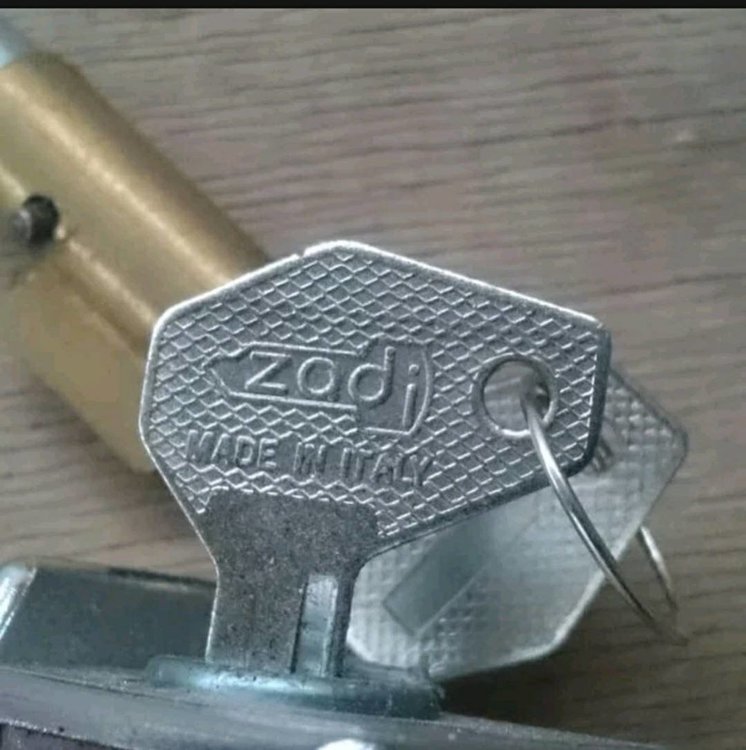

Cristian1976 Inviato Novembre 12, 2020 Inviato Novembre 12, 2020 Salve a tutti, rileggendo i post, alla fine ,non sono riuscito a capire fino a che anno si usava il bloccasterzo tipo Neiman, e quello Zadi. Io ho a disposizione entrambe, e possedendo una ET3 del 1981 vorrei un vostro parere su quale dei 2 montare. 0 Cita
luigi139 Inviato Novembre 13, 2020 Inviato Novembre 13, 2020 la mia primavera 1979 terza serie chiavi neiman made in germany identica per sterzo e cassettino 0 Cita

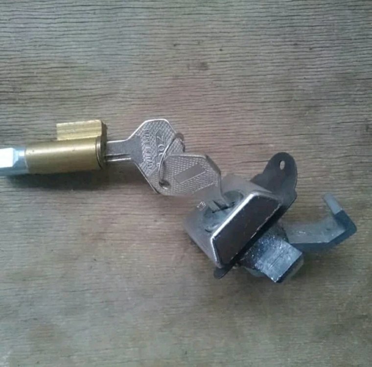

Vespino84 Inviato Novembre 13, 2020 Inviato Novembre 13, 2020 ET3 aprile 82 zadi come in foto. Anche un conoscente ce l’ha uguale della mia sempre zadi. Però credo siano solo le ultime ET3 che usavano le forniture comuni con le px arcobaleno 0 Cita
Cristian1976 Inviato Novembre 13, 2020 Inviato Novembre 13, 2020 ...invece nel 1981 non e' ben chiaro quale delle 2...personalmente anche io penso zadi dopo il 1980...pero ho ancora dei dubbi.. 0 Cita
Vespino84 Inviato Novembre 13, 2020 Inviato Novembre 13, 2020 Allora 2 sono le cose. Se vuoi venderla metti neiman. Nessuno degli “esperti” sa che et3 montava zadi nelle ultime produzioni quindi ti contesteranno che non sono originali. Invece se vuoi la fornitura originale della tua vespa credo che in quell’anno di transizione entrambi potrebbero essere papabili. 0 Cita
Marben Inviato Novembre 14, 2020 Inviato Novembre 14, 2020 La mia ET3, immatricolata ad ottobre 1981, telaio 120xxx, montava bloccasterzo Neiman e serratura bauletto Zadi, quest'ultima palesemente molto più recente (nel 1981 Zadi aveva ancora il logo vecchio). E lo sportellino aveva segni di manomissione, fu forzato, come confermato dall'ex proprietario, una volta che fu lasciata incustodita. Dunque almeno fino a fine 1981 le serrature erano Neiman; considerando, però, che la PX ha montato Neiman sino all'avvento dell'Arcobaleno, mi riesce difficile pensare che sulle ET3 (o sulle Primavera) montassero Zadi. Aggiungo che per un po' di tempo, dall'esordio, Piaggio ha montato Giobert sull'Arcobaleno, e non Zadi, indicativamente almeno fino al 1985... 0 Cita
