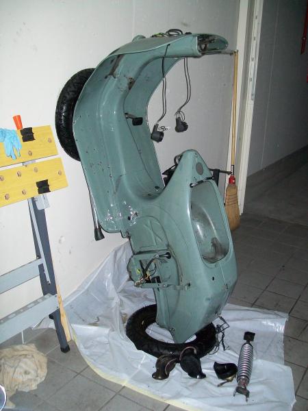

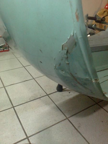

farob Inviato Marzo 27, 2014 Autore Inviato Marzo 27, 2014 (modificato) Hai ragione, Fede, preso da troppe cose ho trascurato di tenervi aggiornati sugli sviluppi. Allora Sapete già che la Verdona attendeva l'arrivo di un nuovo motore, che sarebbe dovuto "nascere" con calma parallelamente all'uso quotidiano del mio insettuccio. La Befana, però, mi ha portato come regalo una caduta che ha un po' (tanto) scombussolato i piani: la Verdona si è ammaccata e doveva essere riparata. A questo punto, bivio esistenziale: dovendo scegliere se rimetterla in strada prima possibile cambiando praticamente solo la forcella oppure approfittarne per farle una manutenzione di sostanza (ben meritata dopo tanti anni di onorato servizio), ben consigliato da tanti amici di VR (presenti e... passati ) ho scelto la seconda strada. E a posteriori ne sono felice, visti i risultati, anche se rimanere a piedi per tanto tempo è stata una bella complicazione, oltre che una sofferenza. Dico subito che devo tantissimo agli amici Echospro e Gluglu (in ordine alfabetico ) che si sono presi a cuore rispettivamente motore e telaio e dai quali sto imparando tantissime cose. E nel viaggio si è aggiunto Pier Falcone, che in queste ore sta finalmente chiudendo i gusci del cuore nuovo della Verdona... Un grazie enorme a voi, dunque Qualche foto per arricchire il racconto. Queste per rammentarvi qual è stato il punto di partenza dopo la malaugurata scivolata di gennaio Modificato Marzo 27, 2014 da farob 0 Cita

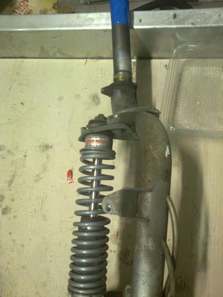

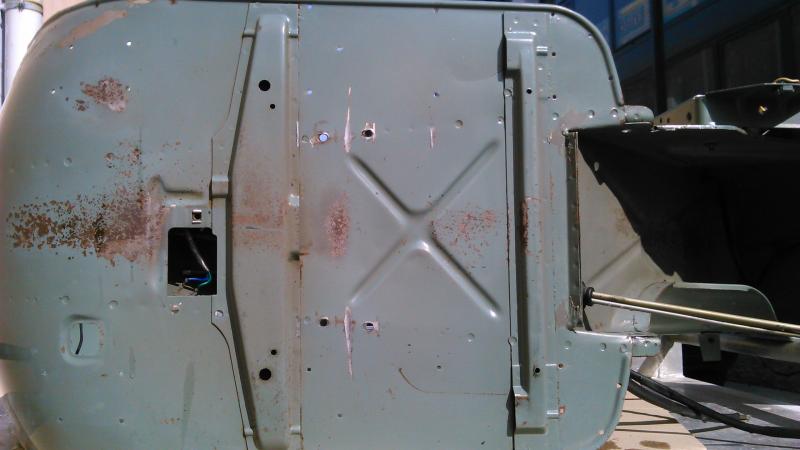

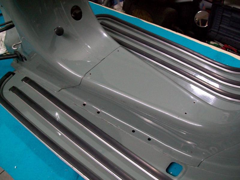

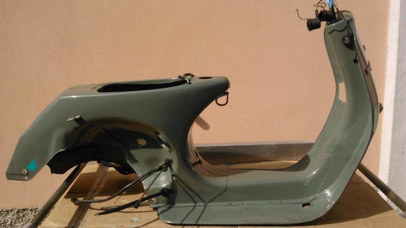

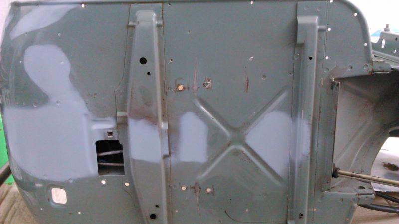

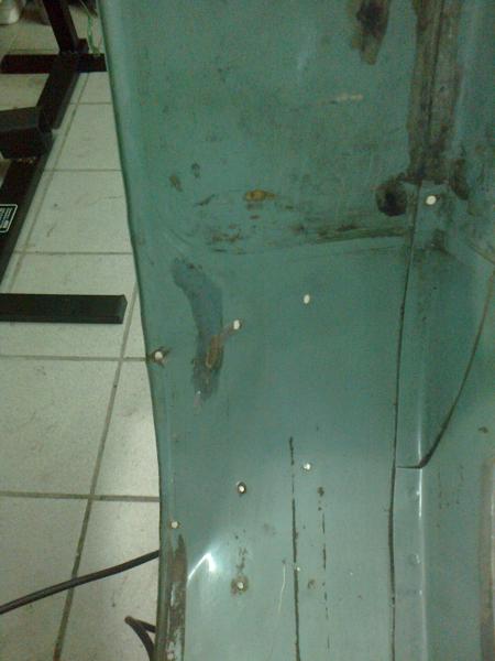

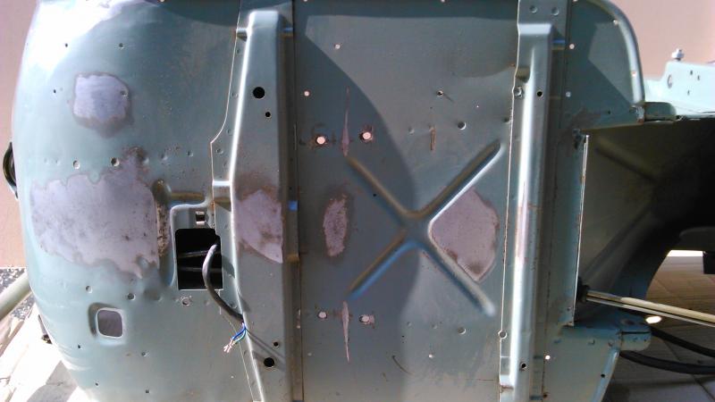

farob Inviato Marzo 27, 2014 Autore Inviato Marzo 27, 2014 (modificato) Una volta deciso per una bella rinfrescata, con Gluglu abbiamo trascorso diverse ore... pre-serali nel box a smontare, dividere e catalogare praticamente tutto, vite per vite, verificando cosa poteva essere salvato e cosa invece richiedeva la sostituzione. Liberata di tutto (anche del suo motore originale, il cui peso è equamente diviso fra metallo e morchia ), della Verdona è rimasto il telaio nudo, che è stato portato all'autolavaggio a gettoni per una pulizia vigorosa. Pulito per bene, il telaio è apparso in tutto il suo splendore: usato, sì, con segni di usura sicuramente; ma sano, senza focolai di ruggine che non fossero quelli provocati dalle scalfitture per i sassi sollevati dalle ruote. Ed infatti le cure maggiori per questo sono state dedicate alla parte bassa dello scudo fin sotto la pedana, all'interno del parafango anteriore e a tutto l'interno del passaruota posteriore, che Gluglu ha portato a ferro prima di trattare a dovere. Il tunnel era perfetto, anche sotto il tappetino centrale, con qualche segno di ossidazione leggera solo vicino alle strisce pedana (che sono state scaldate, raddrizzate e quindi recuperate. E sembrano nuove. La chiappa destra è stata ribattuta a più riprese, fino a ritrovare la forma perfetta: anche grazie al fatto che, nella caduta, si era ammaccata ma il profilo dello spigolo era rimasto intatto. Il buon Gluglu (al quale continuo a consigliare di cambiare mestiere e di fare il carrozziere...) si è superato e l'ha riportata gradualmente al suo stato originale. La carrozzeria è stata tutta passata col metodo cif per toglierle la patina del tempo e poi lucidata, salvando praticamente tutta la verniciatura originale e ritoccando col colore preparato a campione solo dove necessario. La chiappa ammaccata, ovviamente, ha avuto bisogno di essere riverniciata, con un successivo trattamento di "invecchiamento" per toglierle l'effetto lecca-lecca e farla somigliare il più possibile alla vernice originale. Secondo me, il risultato è eccezionale: giudicate voi... Modificato Marzo 27, 2014 da farob 0 Cita

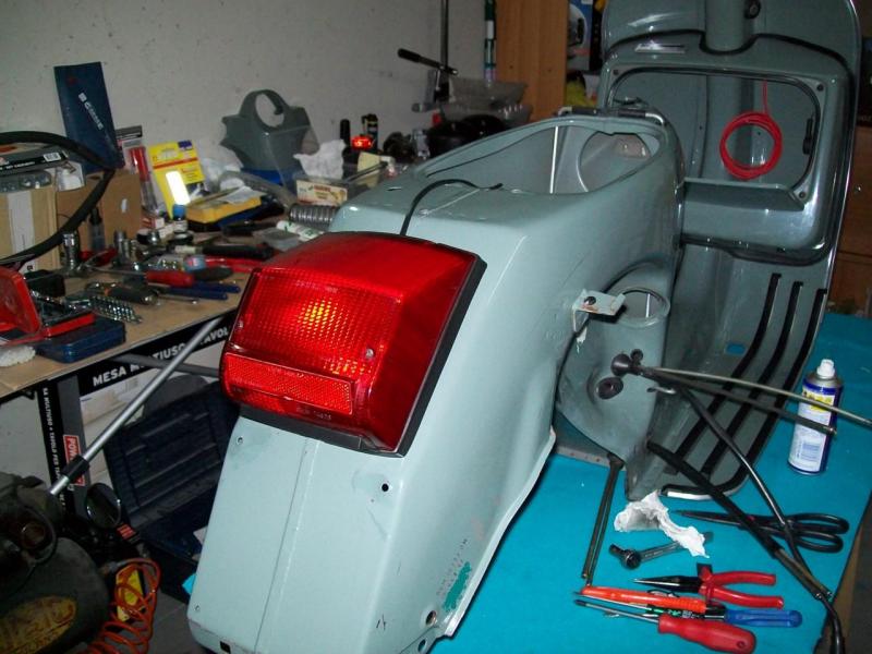

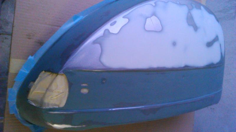

Vespa979 Inviato Marzo 27, 2014 Inviato Marzo 27, 2014 Complimenti Robi! Un bel lavoro davvero, piccolo consiglio per la chiappa riverniciata e quello di tenerla esposta al sole per accelerare un po' l'invecchiamento. Su una vnb che ha avuto la stessa disavventura della tua verdona, ho fatto così, e benchè le vernici moderne resistano meglio alle intemperie ed esposizione solare, dopo qualche mese ha ripreso la tonalità del resto della carrozzeria. 0 Cita
PANZ Inviato Marzo 27, 2014 Inviato Marzo 27, 2014 Praticamente torna nuova quindi......Vespa nuova......paghi da bere ci vediamo a Fondi cosi potrai dare fondo ai tuo fondi per il bere s'intende 0 Cita
gluglu Inviato Marzo 27, 2014 Inviato Marzo 27, 2014 Rispetto alla foto, il cofano riverniciato ha successivamente subito altri trattamenti per cercare di renderlo un po' meno "nuovo", per togliere un po' di quell' effetto "bagnato". Ora, la lucentezza è più o meno uniforme, le parti che sono state riparate si accompagnano bene al resto della carrozzeria. Concordo sul fatto che la luce solare potrebbe aiutare ad "invecchiare", così l'uso ed il calore del motore dovrebbero fare la loro parte. 0 Cita
farob Inviato Marzo 27, 2014 Autore Inviato Marzo 27, 2014 (modificato) E insomma, ora la Verdona è in fase di rimontaggio. La forcella è al suo posto, stasera con Gluglu abbiamo ripristinato tutto l'avantreno e passato le trasmissioni flessibili. Domani dovrebbe toccare a pedale del freno, cavalletto e serbatoio Ormai, manca poco perchè sia finalmente pronta per ospitare - come da titolo del thread - il suo Cuore Nuovo di cui non abbiamo ancora parlato (to be continued...) Modificato Marzo 27, 2014 da farob 0 Cita

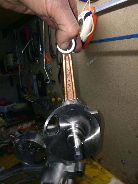

Echospro Inviato Marzo 29, 2014 Inviato Marzo 29, 2014 Il motore per ora è così composto: Polini 177 raccordato e ottimizzato (senza modifiche ai travasi) Carter raccordati valvola ottimizzata (non toccata come lunghezza) Albero Mec Eur ritardato in C57 Scatola carburo raccordata SI 20/20 D CON MIX ottimizzato con Coperchio galleggiante COSA e raccordato alla vaschetta Frizione 6 molle a 4 dischi con pignone da Z22 Vi chiedo un idea per il setup iniziale di carburo ed anticipo. Colonna del Massimo Colonna Minimo Anticipo Grazie Gg 0 Cita

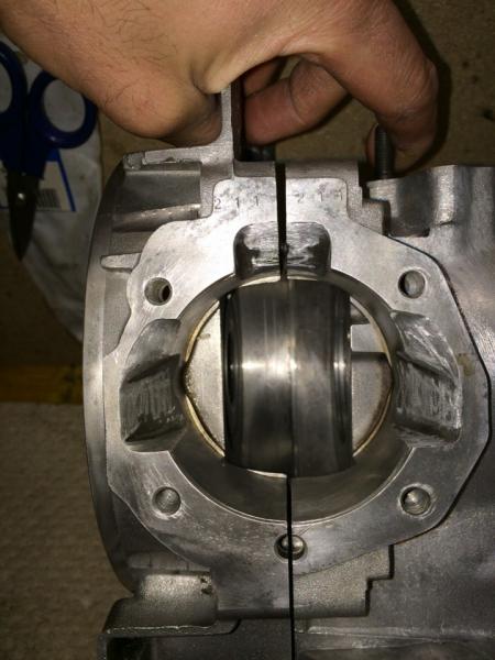

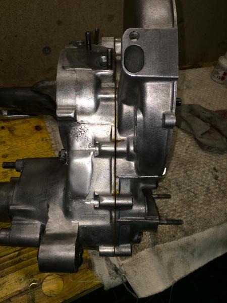

farob Inviato Marzo 29, 2014 Autore Inviato Marzo 29, 2014 ... il motore, appunto; il Cuore Nuovo da cui eravamo partiti. Bisogna dire che io ero comunque contento di come andava il motore originale e non mi interessava stravolgerlo. All'inizio, appena trovato e comprato il motore di riserva su cui lavorare, l'idea era quella di dargli un po' più di sostanza ai bassi e renderlo un po' più versatile rispetto al set-up deciso da mamma Piaggio. Tanto è vero che sarei andato dritto sparato verso un DR 177 p&p... ...MA... ...Ci si è messo di mezzo VR e i mille amici che lo popolano , con consigli, pareri, dritte e suggerimenti. E così mi sono convinto a orientarmi sul Polini. Fatta questa scelta, è cambiato di colpo l'orizzonte: dato che la mia ignoranza in queste cose è totale , il caro Echospro si è prodigato a spiegarmi cento volte i tanti annessi e connessi di montare un cilindro più performante e mi ha convinto a montarlo con i carter raccordati. Anzi, ha fatto ben di più: li ha raccordati personalmente, facendo un bellissimo lavoro . E nonostante le sue convinzioni in materia, non ha mai insistito troppo su cose di cui non ero convinto, cosa che ho apprezzato tantissimo. Puntando soprattutto ad una vespa con un po' di brio in più ma anche affidabile, avevo inizialmente optato per un albero originale Piaggio, non persuaso dalle mille voci, esperienze e dicerie più o meno fondate circa alberi di altre marche. Ma anche qui Echospro mi ha convinto a provare una soluzione diversa, che consentisse al motore di lavorare in efficienza e quindi con consumi contenuti. Ed ecco allora l'albero MecEur, chiuso in questi giorni nei carter del motore che, ormai fra poco tempo, sarà montato sotto il telaio della Verdona regalandole finalmente - dopo una ringiovanita al suo fisico - il cuore nuovo che meritava. Una menzione speciale, per questa fase finale, la merita PierFalcone, che si è preso a cuore la cosa e ha provveduto a riassemblare e chiudere personalmente il nuovo propulsore. Tutta la faccenda è cominciata lo scorso autunno: in tutti questi mesi, oltre ad aver imparato un sacco di cose che non sapevo, ad aver messo le mani sulla e nella vespa come non avevo mai fatto e ad averci preso anche gusto, la cosa più importante che ho capito è che VR è piena di Amici, di quelli con la A maiuscola. Considerando il mio pochissimo tempo libero, la mia poca esperienza e le mille indecisioni che mi hanno accompagnato, senza i miei Numi Tutelari oggi sarei ancora lontano dalla meta. Grazie ragazzi! Qualche foto... 0 Cita
vesbat96 Inviato Marzo 30, 2014 Inviato Marzo 30, 2014 Potresti mettere una foto della spalla dell'albero vista dall'alto (il passaggio della miscela) in modo che si veda la lavorazione di gigi? Grazie mille e complimenti per il motore e per la scelta del preparatore 0 Cita

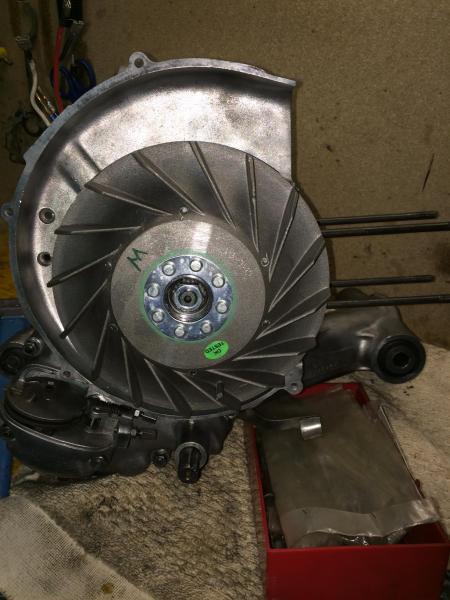

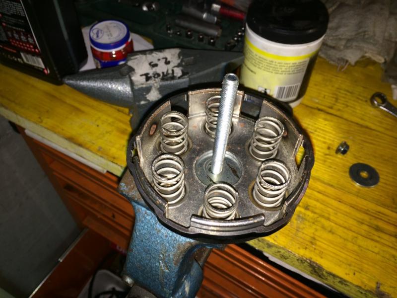

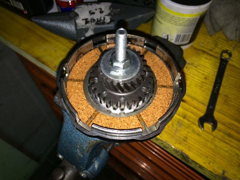

Gabriele82 Inviato Marzo 31, 2014 Inviato Marzo 31, 2014 Solo un appunto,non avete messo un anello di rinforzo alla frizione? 0 Cita
farob Inviato Marzo 31, 2014 Autore Inviato Marzo 31, 2014 Abbiamo preso un cestello frizione già dotato di anello di rinforzo, nella foto n.28 si intravede PS - il Labrador del tuo avatar è il tuo cane? Insieme al golden retriever è il mio cane preferito 0 Cita
poeta Inviato Marzo 31, 2014 Inviato Marzo 31, 2014 Dove una vespa rinasce la passione si rinnova.... questi i post più belli! Tutto molto bello.... tranne il colore della tua PX ovvio.... che crocca! 0 Cita
Gabriele82 Inviato Marzo 31, 2014 Inviato Marzo 31, 2014 Abbiamo preso un cestello frizione già dotato di anello di rinforzo, nella foto n.28 si intravede PS - il Labrador del tuo avatar è il tuo cane? Insieme al golden retriever è il mio cane preferito perdonami, stavo leggendo dal cellulare e non avevo visto,mi pareva il contorno del cestello,ingrandindo ho visto. si,si chiama Olivia,è la nostra cucciolona.. Dove una vespa rinasce la passione si rinnova.... questi i post più belli! Tutto molto bello.... tranne il colore della tua PX ovvio.... che crocca! secondo me è molto bello e particolare. 0 Cita
