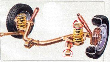

Vespa979 Inviato Agosto 1, 2012 Inviato Agosto 1, 2012 Per le molle occhio, il ponte posteriore a "omega" delle Y10/panda, non è eccezionale in quanto boccole sia dei braccetti che quelli superiori degli ammortizzatori, quando li smonterai potrai vederne l'usura e magari metterne dei nuovi. Comunque ti consiglio di mantenere le originali se non ti vuoi ritrovare con una tavoletta sotto il sedere. 0 Cita

InsettoScoppiettante94 Inviato Agosto 1, 2012 Autore Inviato Agosto 1, 2012 gian, ma che film è quello del video? che quasi quasi me lo guardo... Da descrizione: Scena tratta dal film "Eccezzziunale Veramente"... Bella bella! la aveva mia madre prima della Atos,azzurra...la cambiammo perchè la guarnizione alla testa di bruciava sempre e alla fine andavano 3 pistoni invece che 4 per via delle infiltrazioni di liquido di raffreddamento.Un'ottima macchina per me,mi ricordo che mio padre ci faceva i freni a mano nella neve quando ero piccolo! E poi,il progetto è Lancia...per me è la garanzia migliore che ci possa essere! Goditela! Me la godrò sicuramente! Poi vieni in zona Pisa, che famo "lo scozzo" sulla FI-PI-LI... Toyota vs Autobianchi! Scherzi a parte, prima o poi dobbiamo ritrovarci! Per le molle occhio, il ponte posteriore a "omega" delle Y10/panda, non è eccezionale in quanto boccole sia dei braccetti che quelli superiori degli ammortizzatori, quando li smonterai potrai vederne l'usura e magari metterne dei nuovi. Comunque ti consiglio di mantenere le originali se non ti vuoi ritrovare con una tavoletta sotto il sedere. Ok. Molle lascio le sue, ammortizzatori nuovi e controllo dell'usura di boccole e braccetti. Grazie mille per i consigli tecnici! E' stata anche la mia prima macchina!! leggera sembrava volasse, anche stressandola parecchio non ho mai rischiato di ribaltarmi e girarmi!!! grandissima y10! Vi dirò, Lunedì sull'autostrada quando dietro "saltava" a causa dei dossetti dei ponti autostradali, specie in curva sulla Cisa tendeva a sovrasterzare. Ma credo che il fenomeno sia amplificato dagli ammortizzatori scarichi e le gomme che, seppur Michelin e praticamente nuove (cambiate prima della revisione, e dopo quest'ultima l'auto è stata fermata) si sono un pò imporrite e ovalizzate a star ferme. 0 Cita
