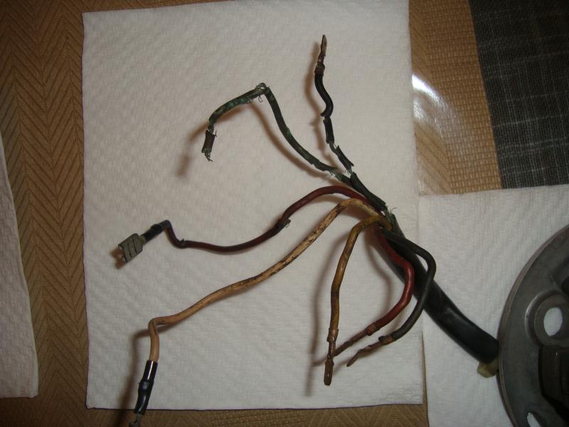

gigler Inviato Gennaio 22, 2012 Inviato Gennaio 22, 2012 N* 1 non ricordo a quale vespa apparteneva. Volano alette dritte con apertura fagiolo riporta cod. 135895, una grande A tra le alette ed un logo piaggio esagonale con un uno vicino. L'esterno cono della ventola non ha camma, quindi è nato per elettronico. Statore cod 990725, un solo indice per fasatura, 7 fili in uscita: 3 bianco rosso e verde con faston femmina grandi e 4 giallo rosso verde e nero con faston maschi piccoli. A prima vista alcune bobine sono avvolte con filo a sezione più piccola. Credo e spero sia un 6V. 0 Cita

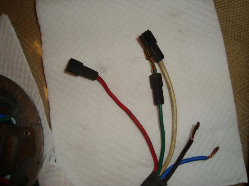

gigler Inviato Gennaio 22, 2012 Inviato Gennaio 22, 2012 N* 2 era su un pxe mix anni 80 Volano alette curve con apertura fagiolo riporta cod. 991061, c'è anche un riquadro 1x2,5 nel quale è stampigliato 315886 5-4de. 1 una freccia del senso di rotazione tra le alette ed un logo piaggio esagonale con un uno vicino. Questa ventola è sicuramente per elettronico. Statore cod 990725, logo piaggio con indicazione 3A , 1 indice per fasatura, 5 fili in uscita: 3 bianco rosso e verde con faston femmina grandi e 2 nero/blu con attacco tipi arcobaleno con presa tonda in plastica. Alcune bobine sono avvolte con filo a sezione più grande dellle bobine statore n* 1. Sicuramente 12 V 0 Cita
gigler Inviato Gennaio 22, 2012 Inviato Gennaio 22, 2012 N* 3 era su un pxe arcobaleno Volano alette curve senza apertura fagiolo non riporta codici, c'è anche quì il riquadro 1x2,5 nel quale è stampigliato 315986 DCE / 1. 1 una freccia del senso di rotazione tra le alette la marca diventa DUCATI ZANUSSI. C'è l'anno di costruzione in un cerchietto "83". La parte posteriorie varia come da foto. Questa ventola è sicuramente per elettronico. Statore cod 990725, logo piaggio con indicazione 4D , 2 indici per fasatura A ed IT, 5 fili in uscita: 3 bianco rosso e verde con faston femmina grandi e 2 nero/blu con attacco tipi arcobaleno con presa tonda in plastica. Alcune bobine sono avvolte con filo a sezione più grande dellle bobine statore n* 1. Sicuramente 12 V 0 Cita

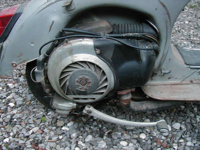

senatore Inviato Gennaio 23, 2012 Inviato Gennaio 23, 2012 Ho idea che il motore della foto sia stato un po' rimaneggiato. 1*: mai visto un 200 con quel volano, propendo quindi, con la sostituzione con il primo che è capitato sottomano; 2*: perchè ha quella leva d'avviamento? 0 Cita
Utenti Registrati MrOizo Inviato Gennaio 23, 2012 Autore Utenti Registrati Inviato Gennaio 23, 2012 N* 1 non ricordo a quale vespa apparteneva. Volano alette dritte con apertura fagiolo riporta cod. 135895, una grande A tra le alette ed un logo piaggio esagonale con un uno vicino. L'esterno cono della ventola non ha camma, quindi è nato per elettronico. Statore cod 990725, un solo indice per fasatura, 7 fili in uscita: 3 bianco rosso e verde con faston femmina grandi e 4 giallo rosso verde e nero con faston maschi piccoli. A prima vista alcune bobine sono avvolte con filo a sezione più piccola. Credo e spero sia un 6V. io direi che , se guardi bene ed il verde può essere un tempo sia stato azzurro è proprio lo statore originale del p200e senza frecce....ma il volano non è suo, è uno dei primi pxe 125-150, sempre elettronico, compatibile quindi con quello statore... 0 Cita
Utenti Registrati MrOizo Inviato Gennaio 23, 2012 Autore Utenti Registrati Inviato Gennaio 23, 2012 N* 2 era su un pxe mix anni 80 Volano alette curve con apertura fagiolo riporta cod. 991061, c'è anche un riquadro 1x2,5 nel quale è stampigliato 315886 5-4de. 1 una freccia del senso di rotazione tra le alette ed un logo piaggio esagonale con un uno vicino. Questa ventola è sicuramente per elettronico. Statore cod 990725, logo piaggio con indicazione 3A , 1 indice per fasatura, 5 fili in uscita: 3 bianco rosso e verde con faston femmina grandi e 2 nero/blu con attacco tipi arcobaleno con presa tonda in plastica. Alcune bobine sono avvolte con filo a sezione più grande dellle bobine statore n* 1. Sicuramente 12 V tutto giusto, sia statore che volano appartengono ad un p200e anno 80... 0 Cita
Utenti Registrati MrOizo Inviato Gennaio 23, 2012 Autore Utenti Registrati Inviato Gennaio 23, 2012 N* 3 era su un pxe arcobaleno Volano alette curve senza apertura fagiolo non riporta codici, c'è anche quì il riquadro 1x2,5 nel quale è stampigliato 315986 DCE / 1. 1 una freccia del senso di rotazione tra le alette la marca diventa DUCATI ZANUSSI. C'è l'anno di costruzione in un cerchietto "83". La parte posteriorie varia come da foto. Questa ventola è sicuramente per elettronico. Statore cod 990725, logo piaggio con indicazione 4D , 2 indici per fasatura A ed IT, 5 fili in uscita: 3 bianco rosso e verde con faston femmina grandi e 2 nero/blu con attacco tipi arcobaleno con presa tonda in plastica. Alcune bobine sono avvolte con filo a sezione più grande dellle bobine statore n* 1. Sicuramente 12 V tutto giusto, sia statore che volano appartengono a px200e serie arcobaleno..... 0 Cita

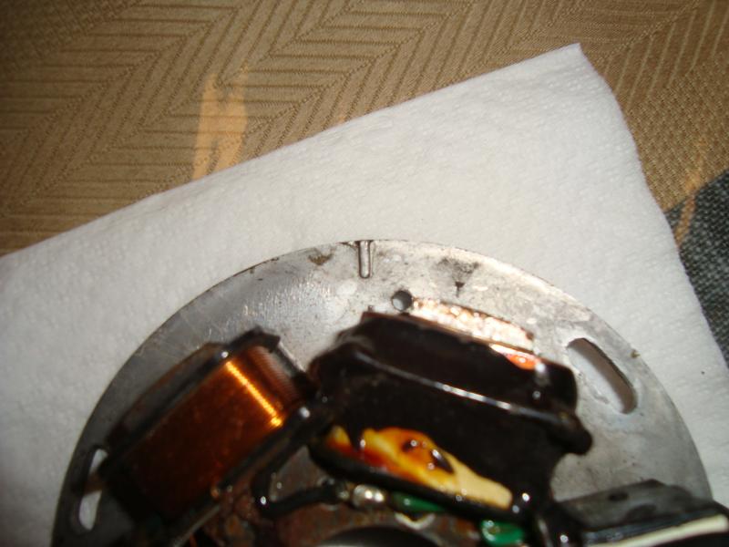

volumexit Inviato Gennaio 23, 2012 Inviato Gennaio 23, 2012 Aggiungo che i statori sei volt, si distinguono da quelli 12V anche per la mancanza del riporto evidenziato nelle foto. Vol. 0 Cita

Utenti Registrati MrOizo Inviato Gennaio 23, 2012 Autore Utenti Registrati Inviato Gennaio 23, 2012 Aggiungo che i statori sei volt, si distinguono da quelli 12V anche per la mancanza del riporto evidenziato nelle foto. Vol. Grande Luca!!!!Così, da oggi in poi, possiamo riconoscerli ad occhio, al primo sguardo..... 0 Cita

FedeBO Inviato Gennaio 23, 2012 Inviato Gennaio 23, 2012 ragazzi dovrei avere a casa uno statore ed un volano 6V per rally 200 ducati - p200e senza frecce e dovrebbe essere identico al secondo postato da volumexit, stasera fotografo e posto. Inoltre è accoppiato ad un volano, anche lui piaggio fondo di magazzino, che, sempre a memoria, dovrebbe avere le alette dritte. A me sembra, cazziatemi pure se mi sbaglio, che il volano elettronico 6V abbia gli avvolgimenti un pò più piccoli rispetto allo stesso a 12V. 0 Cita

volumexit Inviato Gennaio 23, 2012 Inviato Gennaio 23, 2012 dovrebbe essere identico al secondo postato da volumexit, Il secondo dovrebbe essere a 12V, il primo a 6V. Infatti come dicevi, il 6V ha le bobine piu piccole. 0 Cita
FedeBO Inviato Gennaio 23, 2012 Inviato Gennaio 23, 2012 Il secondo dovrebbe essere a 12V, il primo a 6V. Infatti come dicevi, il 6V ha le bobine piu piccole. appena rientro a casa fotografo e posto, in attesa di delucidazioni, a dopo! 0 Cita
gigler Inviato Gennaio 23, 2012 Inviato Gennaio 23, 2012 Ho idea che il motore della foto sia stato un po' rimaneggiato.1*: mai visto un 200 con quel volano, propendo quindi, con la sostituzione con il primo che è capitato sottomano; 2*: perchè ha quella leva d'avviamento? Non so, l'ho presa in rete. Ma il volano in foto, come uno dei miei .. non ha la camma sul cono quindi nasce per elettronico. Mi convinco sempre più. Oggi ho trovato una matassa di cavo siliconato da 1,5 mm e domani me ne portano una da 1 mm. Sono corde di qualità superiore, sia nel rame morbido che nel rivestimento morbidissimo.Ritengo di poter tranquillamente ricablare con quello da mm 1. Il cavo è bianco, per i colori ho una sorpresina. A presto Gianni 0 Cita
