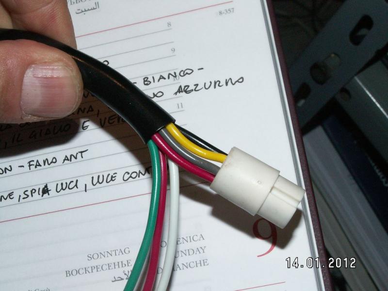

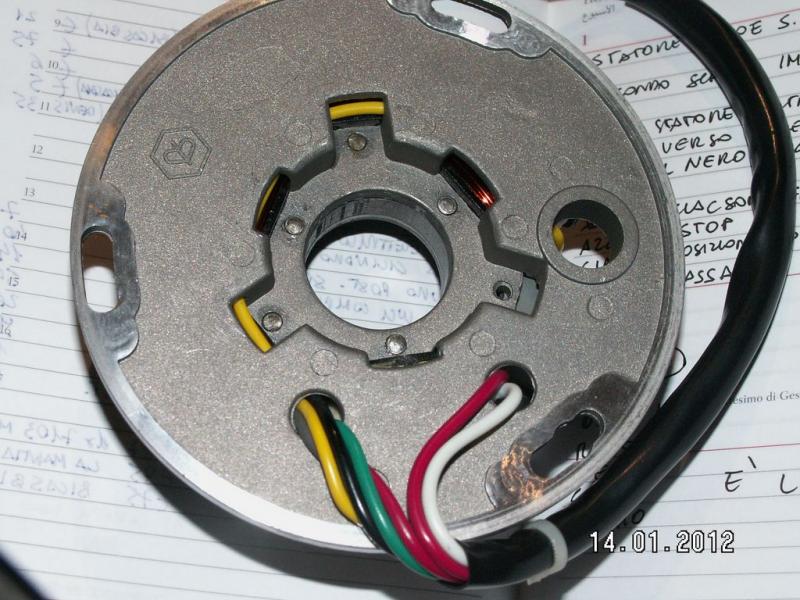

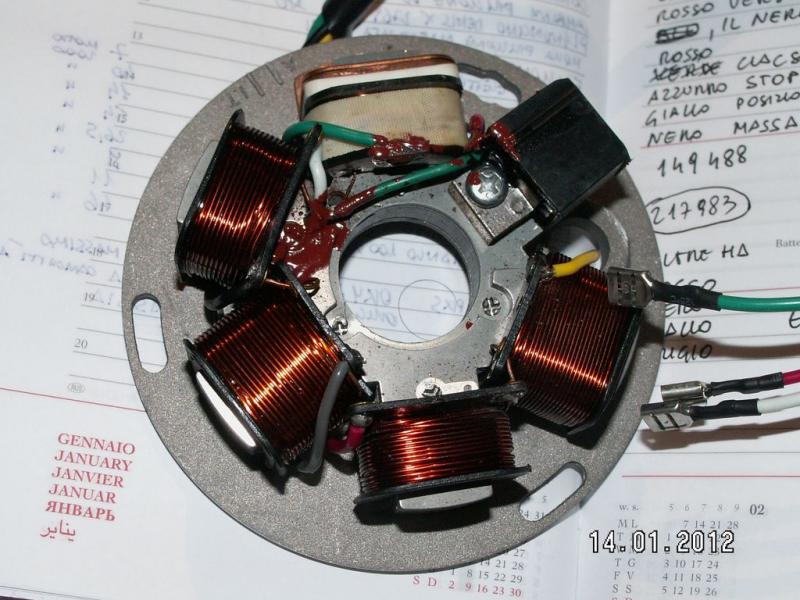

Utenti Registrati MrOizo Posted 14 January 2012 - 16:06 STAFF Utenti Registrati Share Posted 14 January 2012 - 16:06 ....ragaz, mi sa che li ho trovati.....un tizio che conosco ne ha una decina, da distribuire esclusivamente, mio tramite, ad appassionati bisognosi.....sempre se è quello giusto, e qui devo dire che sono sicuro per un buon 80%, troppe coincidenze, ma c'è quel 20% che mi inquieta...veniamo ai fatti....porto a casa questo benedetto statore elettronico per vsx con 7 fili in uscita, in luogo dei canonici 5; come da schema impianto elettrico piaggio ddi p200e senza frecce, le uscite devono essere: verde-bianco-rosso verso la centralina, poi, ulteriore rosso che serve clacson e lampada biluce, nero a massa, azzurro solo per lo stop e giallo per posizione anteriore e posteriore, luce contakm e spia luci;quindi oltre ai tre ci sono ROSSO-AZZURRO-GIALLO-NERO;questo da me trovato, oltre ai tre ha ROSSO-GRIGIO-GIALLO-NERO....che ne dite, è lui?Quello che non mi convince, oltre all'azzurro scambiato col grigio è la presenza del connettore tondo, che ricordo dall'arcobaleno in poi....però, devo dire che guardando dove vanno i fili devo dire che ognuno proviene da una bobina o almeno da un avvolgimento di essa...spero che mi aiuterete a dipanare la matassa.....allego foto.... p.s.:no perditempo e sognatori con la suocera alle calcagna(non so che vuol dire ma si usa così e ce lo metto)....:mrgreen: 0 Quote Link to comment Share on other sites More sharing options...

Utenti Registrati MrOizo Posted 14 January 2012 - 17:10 STAFF Author Utenti Registrati Share Posted 14 January 2012 - 17:10 ....ragazzi, dall'80% sono passato al 99% dopo aver visto la quarta foto di questo post.....in pratica, il tizio, dopo aver procurato uno statore usato, deve invece averne montato un altro trovato nuovo, tanto che la quarta foto presenta uno statore montato sul carter diverso da quello usato postato fino ad allora, e questa ultima foto mi fa vedere uno statore esattamente uguale a quello che ho in mano adesso!!!!quindi immagino che questa che ho io è una specie di riedizione che però funziona uguale... http://www.vesparesources.com/officina-largeframe/8208-p200e-1979-senza-frecce-4.html#post139663 guardate pure voi.... 0 Quote Link to comment Share on other sites More sharing options...

Utenti Registrati MrOizo Posted 15 January 2012 - 14:18 STAFF Author Utenti Registrati Share Posted 15 January 2012 - 14:18 Da una Prima visione, secondo me quello è lo statore arcobaleno ELESTART 12V, lontano anni luce dal 6V del p200 prima serie. Poi ognuno, per convertirlo, può intrugolare quanto gli pare. Controllate bene gli schemi per essere sicuri Nicola hai perfettamente ragione, è lo statore dell'arcobaleno elestart....però dopo essermi studiato lo schema a me sembra proprio che sia compatibile per il 200 senza frecce, e non è necessario alcun adatamento, se non il montaggio di lampadine che reggono la tensione in uscita dalle bobine....mi spiego:il rosso in uscita nel senza frecce alimenta solo la lampada biluce ed il clacson, mentre nell'arcobaleno elestart alimenta la batteria, direttamente, quindi avrà un'uscita abbastanza "stabile", di max 13v, se no non l'avrebbero collegato alla batteria, quindi lo userei per il faro ed il clacson....dopo aver montato un clacson e la lampada da 12v, per vedere come va.....pure le altre due uscite, che vanno a confluire nel regolatore, mi danno l'impressione di essere da 6v che vengono poi messe in parallelo dal regolatore stesso, quindi io al più presto lo monto su un motore funzionante e mi faccio un paio di prove....secondo me, l'adattamento non è nulla di che......mi sa che è sempre meglio di cambiare l'impianto elettrico per montare lo statore tradizionale.....:ciao: 0 Quote Link to comment Share on other sites More sharing options...
snaicol Posted 15 January 2012 - 18:03 Share Posted 15 January 2012 - 18:03 Infattamente...devi fare queste prove e vedere come si comporta. Di sicuro è lo statore che più si può adattare (anche se c'è da vedere cosa succede per il fatto che lo utilizzeresti senza regolatore), perchè ogni bobina ha la sua uscita per la sua funzione, a differenza degli altri PX (america escluso) che hanno tutte le bobine in serie. Per poter adattare uno statore del genere saresti obbligato a modificare parte dell'impianto. 0 Quote Link to comment Share on other sites More sharing options...
