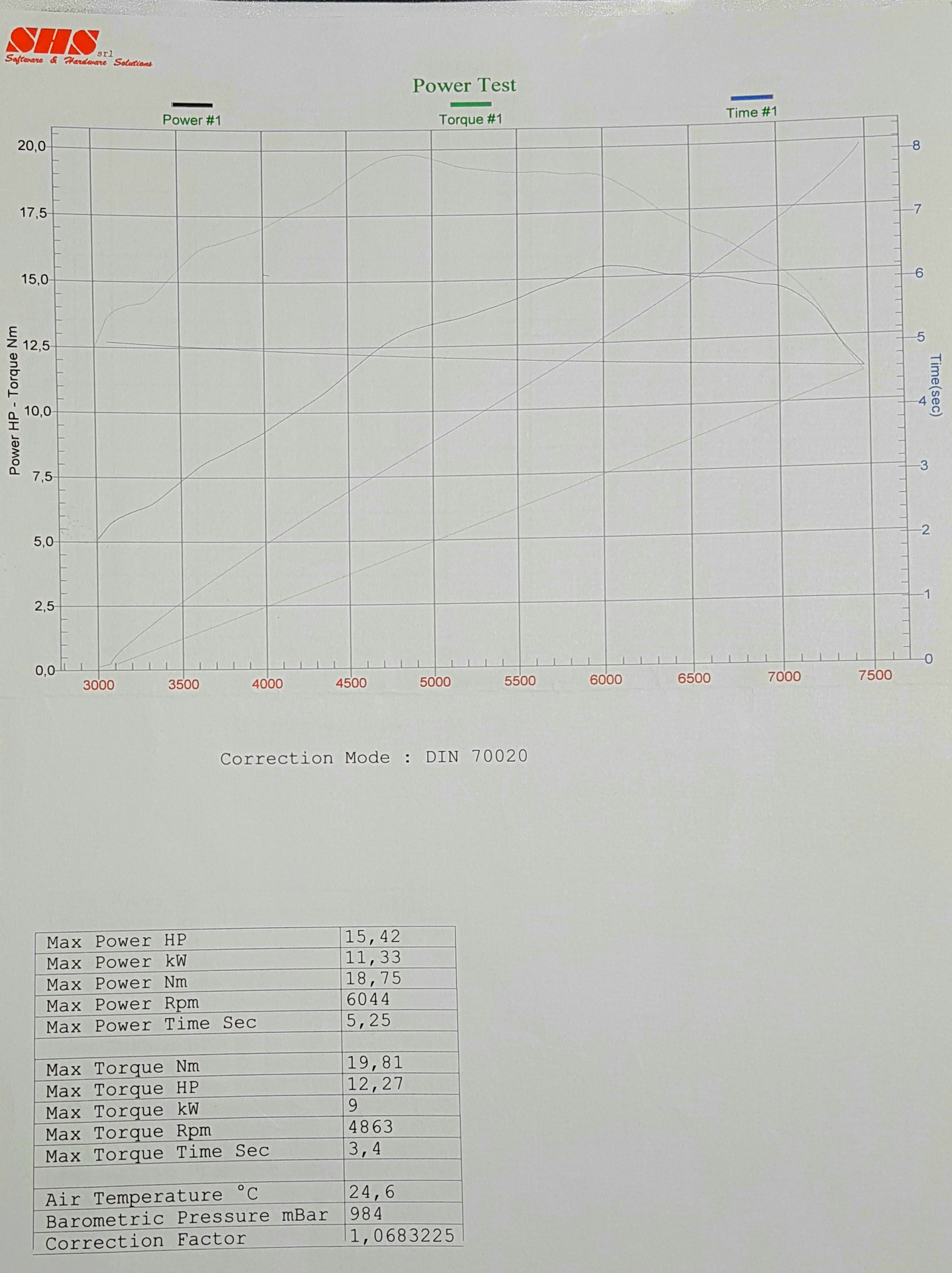

Salve a tutti, scrivo qua perché la discussione è abbastanza interessante, monto un pinasco 177 magny con candela centrale e booster allo scarico, vi racconto le mie impressioni, appena montato con carte raccordati per bene fasi di aspirazione 120 65 trovo che il cilindro in origine porta una fase di scarico di circa 180/183 gradi... Lo condisco con carburatore phbh 30 23/64 malossi e padella polini vecchio tipo, quindi metto in moto e vedo che il cilindro in origine ha 1mm di squish, molto strano, però va una cannonata quindi meglio per me. Arrivando la stagione calda però metto 2 guarnizioni sotto perché quello squish così basso con i 40 gradi palermitani non vanno molto d'accordo. Il motore ovviamente allunga meglio e non ho perso la schiena di questo gruppo termico, però ho sempre avuto la sensazione che ci sia qualcosa che non va, cioè fa un bordello della Madonna l pedivella è dura come quella di un cr 250,ovvimente tutto paragonato al tsv di un mio amico. Quindi il dubbio che mi attanaglia è: "può essere il rapporto di compressione della testa sbagliato". A qualcuno di voi è capitato? In più la vespa ha difficoltà a rimanere al minimo con volani sotto i 2.5kg
