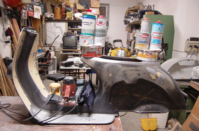

Calabrone Inviato Febbraio 25, 2008 Autore Inviato Febbraio 25, 2008 Pero' la povera Baganedda ancora e' in queste condizioni,mannaggia al tempo 0 Cita

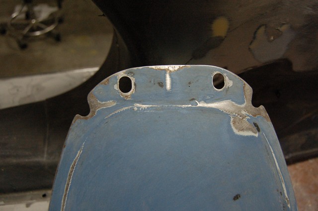

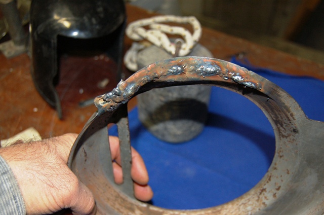

signorhood Inviato Febbraio 25, 2008 Inviato Febbraio 25, 2008 BRAVO!!! Ma dimmi . . . con che cosa sei riuscito a saldare quella velina di lamierino??? 0 Cita
Utenti Registrati MrOizo Inviato Febbraio 25, 2008 Utenti Registrati Inviato Febbraio 25, 2008 ...fratello, questa più che carrozzeria sta diventando...oreficeria 0 Cita
Calabrone Inviato Febbraio 26, 2008 Autore Inviato Febbraio 26, 2008 saldare quella velina di lamierino??? A punti con la filo continuo. 0 Cita

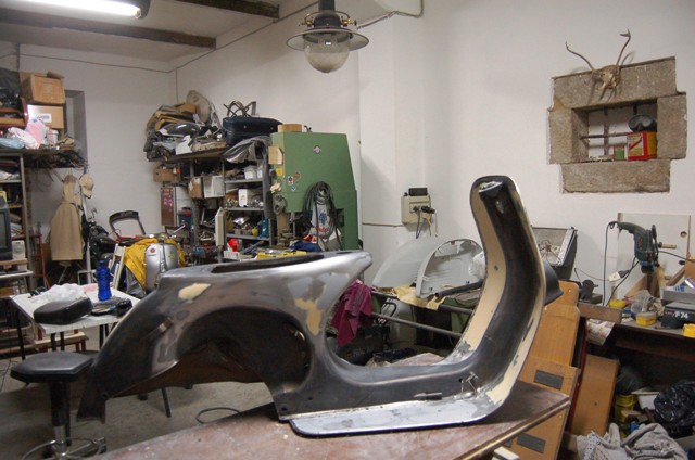

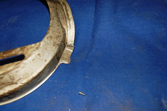

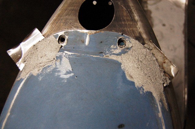

Calabrone Inviato Marzo 17, 2008 Autore Inviato Marzo 17, 2008 Aggiorniamo lo stato d'avanzamento (Lento) dei lavori. 0 Cita

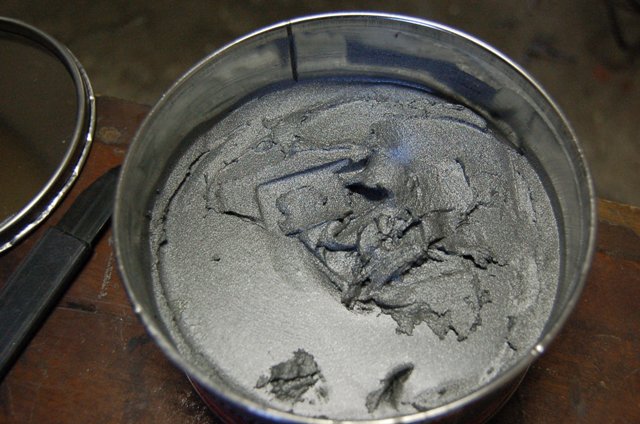

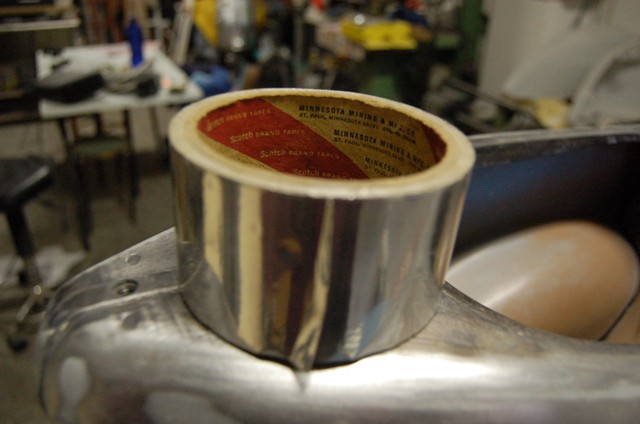

Calabrone Inviato Marzo 17, 2008 Autore Inviato Marzo 17, 2008 Conoscevate questo stucco,veramente duro come il ferro?L'ho usato sia per le pedane che erano butterate dai crateri della ruggine fatta saltare,che nella modifica del serbatoio della Nina2 da destinare alla sorella piu piccola (Il suo non mi piaceva,veramente mi scocciava pulirlo ).Ho usato come supporto un nastro d'alluminio che mi regalo',pensate,mio zio nell'82 e che uso con parsimonia per la sua validita'.Purtroppo per vedere il risultato del sebatoio,tocchera' aspettare Pasqua come primo giorno libero da dedicare alle mie vespette. 0 Cita
DeXoLo Inviato Marzo 17, 2008 Inviato Marzo 17, 2008 curiosità, lo stucco lo si da prima del fondo? 0 Cita
lospecial Inviato Marzo 17, 2008 Inviato Marzo 17, 2008 curiosità, lo stucco lo si da prima del fondo? Si lo si da prima, e se nel caso dopo il fondo c'e ancora qualche piccola imperfezione si può passare anche sopra il fondo!! 0 Cita
Calabrone Inviato Marzo 17, 2008 Autore Inviato Marzo 17, 2008 METAL FILL??? Zio dove lo trovi? Se vuoi te lo mando tramite Alessia 0 Cita
