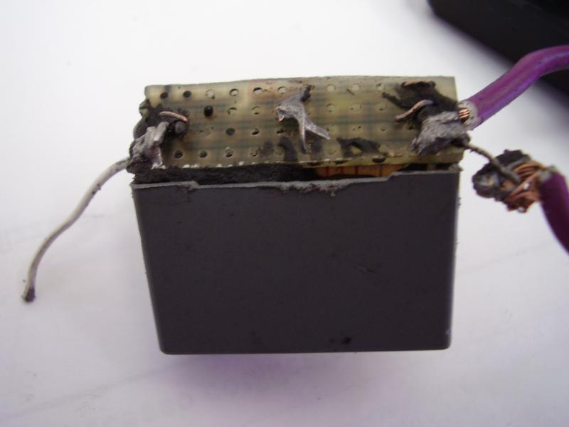

superasso Inviato Novembre 1, 2010 Autore Inviato Novembre 1, 2010 Ciao Xeros, ciao Volumex.........Mah.... un poliestere da 2,2 microf ed un valore resistivo di 240 E BASTA!! non è che ci voglia particolare acume per capire che non sono sufficienti a farne un circuito digitale. Cmq all'occorrenza ci sono anche le foto.Ma a che cosa servirebbe poi? dato il tipo, sono certo ne rinnegherebbe la paternità, con o senza documentazione fotografica, quindi.......ognuno tragga le conclusioni che meglio crede. Ciao,Superasso.

superasso Inviato Novembre 1, 2010 Autore Inviato Novembre 1, 2010 INFATTI è quello che ho trovato dentro anch'io in mezzo a tanto silicone parzialmente fresco e puzzolente: UN CONDENSATORE GIGANTE e 2 RESISTENZE attaccate insieme malamente! Non si fa così :noncisiamo: E con quello che ho aperto io fanno già il paio:cry: Ciao,Superasso.
ranxerox Inviato Novembre 1, 2010 Inviato Novembre 1, 2010 Metti una foto cosi vediamo cosa c'e' dentro. Vol. Con quella che ho aperto io sono tre:Lol_5:Penso che non ci sia bisogno di ulteriori ed inutili spiegazioni, vediamo invece di migliorare il tutto per poterlo utilizzare al meglio, possibilmente ridurlo di dimensioni per usarlo poi in modo sicuro e possibilmente senza deturpare la vespa con inutili contenitori e chili di silicone colorato. Attivati anche tu per cercare componenti di dimensioni adeguate allo scopo visto che ne conosci il 'brevetto' e mi sembri piu informato di componenti passivi eletronici di me e altri. Chiaramente rendici partecipi delle tue scoperte che verranno
superasso Inviato Novembre 1, 2010 Autore Inviato Novembre 1, 2010 Metti una foto cosi vediamo cosa c'e' dentro. Vol. Qui vedi qualcosa, non avevo ancora finito di staccare il frammento di scheda millefori dal condensatore, ma quello che si vede credo già basti e avanzi per farsi una idea. En passant.........capito adesso cosa intendo quando parlo di saldature fatte con una vecchia motozzappa? Ciao,Superasso.
Marben Inviato Novembre 1, 2010 Inviato Novembre 1, 2010 Che dire? Le foto di Superasso sono piuttosto esplicite, anche per chi - come me - è un "profano" in materia elettronica. Questa relazione getta delle ombre su un utente che ha venduto dei prodotti non conformi, a quanto pare, alla descrizione. Ne deriva una oscura chiave di lettura della discussione "di vendita", là dove ci fu una certa reticenza a dare risposta a domande fatte senza malizia e con lo scopo di accrescere le conoscenze di tutti. Credo che a questo punto Nanopa debba delle spiegazioni a chi legge e a chi ha comprato, argomentando ed eventualmente difendendosi. Restiamo in attesa.

Vespista46 Inviato Novembre 1, 2010 Inviato Novembre 1, 2010 :orrore: Mi sembrano abbastanza familiari le foto... Ora mi spiego alcuni interventi di Volumexit e MrOizo... ...Evidentemente hanno l'occhio più "allenato" di molti di noi! Ecco qua, hai risolto il mio unico dilemma, tutto il resto non mi interessa (per quanto mi riguarda) Io gli ho dato 25 euro spedita e anche se avesse il valore di 1 euro glie li ho dati volentieri visto che alla fine non mi ha rifilato un pacco. A me che dentro ci sia un condensatore o un chip non cambia assolutamente niente. A me interessa che faccia quello che deve fare. Lui ci ha perso del tempo, se l'è studiata, si è "inventato" un lavoro per così dire. E' giusto che si faccia pagare lo sbattimento. Ovvio, se superasso si fosse svegliato prima avrei preso la sua, ma si sa che è così, quando compri qualcosa il giorno dopo la trovi ad un prezzo più conveniente. Certo, se fossero tutte balle quelle raccontate da nanopa si sarebbe sputt@nato non poco ... sinceramente non mi capacito di come una persona possa raccontarle così grosse "al mondo intero" e pensare di farla franca, quindi attendo una sua risposta ... Senza dubbio ci ha messo del suo nel farla, per carità. Ma non mi capacito su una cosa: Perchè raccontare palle?? Come hai ben detto, se ci fosse dentro un cip preparato direttamente alla Nasa o una cagata di colomba, ma a me utente finale che la devo usare, che me frega?? L'importante è che svolga correttamente il compito per cui mi è stata venduta, OVVIAMENTE mettendo in chiaro di cosa è realmente fatto. Frodare non mi sembra il migliore dei modi per far mercato, specialmente in un forum dove la compravendita dovrebbe essere l'ultima cosa da fare...

base689 Inviato Novembre 2, 2010 Inviato Novembre 2, 2010 Superasso, rispetto all' allegato disegno di vespower-bo pubblicato su Vespaonline a nov 2008 (2 anni fa!!!), il delayer che stai realizzando tu, è il solo delayer del disegno (R1 e C1) oppure il complessivo delayer+potenzia scintilla (R1 e C1 + D1 e C2)? Tralasciando commenti su <oggetti> il cui costo di componenti è di 2 € e venduti a 30 € (pure con manifattura discutibile) a partire da un banale schema che gira in rete da (almeno) un paio d' anni... Siccome non sono pratico di centralina (non ci ho mai smanicato...), mi/ci diresti come va poi interposto il circuitino rispetto ai cavi che provengono dallo statore e vanno poi alla centralina? Io (non sapendo bene quanta corrente passerebbe nella resistenza) stavo pensando a resistenze da 5 W o da 3 W ma probabilmente resistenze da 1 W andrebbero bene lo stesso (e sarebbero pure piccole). Per fare 240 Ω (valore che non esiste in commercio) si deve fare una serie tra una 220 Ω e una da 22 Ω (per avere 242 Ω): è corretto? Ad ogni modo, anche se si realizzasse <delayer+potenzia scintilla>, utilizzando capicorda, faston, cavi da 1 mm² e termoretraibili (magari anche nastro di gomma autoamalgamante) per rendere il tutto (ragionevolmente) stagno, verrebbe un accrocchino di dimensione di pochi cm peso pochi g e piazzabile praticamente ovunque e fissabile con un paio di fascette di plastica

base689 Inviato Novembre 2, 2010 Inviato Novembre 2, 2010 Attendiamo notizie ... Se è vero che per 30 € sono stati venduti <scatolini> con dentro un condensatore da 2.2 µF e una resistenza da 240 Ω (e silicone a riempire), mi sa che attenderai a lungo
