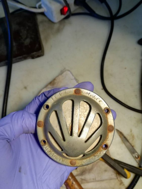

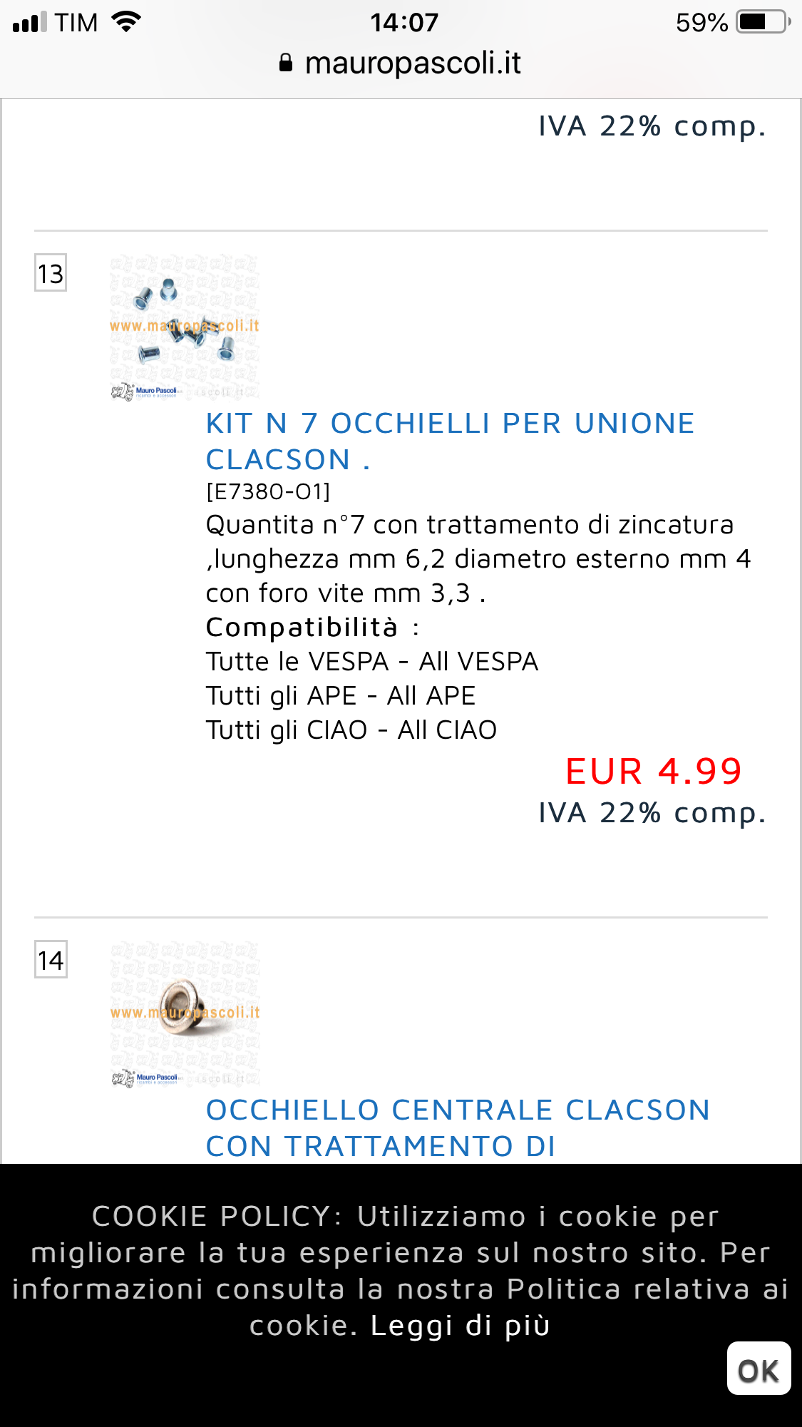

Gianluca102 Inviato Febbraio 3, 2019 Autore Inviato Febbraio 3, 2019 Da qualche giorno mi sto occupando del clacson. La sua ghiera è a far ricromare, e io mi sto dedicando al trovare quei quattro ribattini chiusi che fissano il corpo sonoro (compreso di ghiera frontale) alla scatola in alluminio: non saprei dove trovarli. Nelle ferramenta le cose più simili sono dei ribattini in alluminio testa tonda con diametro dello stelo 3mm (giusti) e diametro della testa 5.2 mm, un po' più stretti di quello originali, che misurano invece 5.6mm. l'altro problema è legato alla bombatura della testa dei ribattini in alluminio sostitutivi che è troppo accentuata...quelli originali erano più piatti...Suggerimenti...? L'altra cosa che non mi torna è aver trovato i ribattini originali arrugginiti: sono in ferro? Inviato dal mio HUAWEI VNS-L31 utilizzando Tapatalk 0 Cita
tarlone Inviato Febbraio 4, 2019 Inviato Febbraio 4, 2019 Potresti pulirlo con lana acciaio fine e wd 40, tornerebbe quasi nuovo. comunque i ricambiati vespa hanno quei ribattini , mi pare costino 2 euro 0 Cita
exstreme Inviato Febbraio 4, 2019 Inviato Febbraio 4, 2019 (modificato) Se fossi di Torino ti darei indirizzo per gli occhielli passanti, anziché prenderli da pascoli a caro prezzo. Sono in ottone nichelato gli originali. Ma per i 4 ribattini cechi la vedo grigia, sono in ferro con testa bombata, impossibili da trovare. Fai saltare solo la ribattitura da dietro e recupera i suoi originali una volta ripuliti dall'ossidazione. Comunque se il clacson funziona io non lo aprirei: la cromatura non mi sembra particolarmente rovinata , tale da doverla rifare. Lucida con paglietta e wd40 come ti hanno detto. Per l'interno , sotto al ventaglio, ti ingegni qualche cosa Modificato Febbraio 4, 2019 da exstreme 0 Cita
Gianluca102 Inviato Febbraio 4, 2019 Autore Inviato Febbraio 4, 2019 La motivazione che mi ha spinto ad aprire il clacson (si l'ho già aperto....) è che testato con batteria da 6V emetteva un flebilissimo "prrrrr"....e volevo ripristinarlo. Quindi l'ho aperto ripulito da ruggine, lucidato il diaframma di ottone sostituito le coperture dei cavi che erano secche e fratturate in più punti...posterò delle foto del lavoro più avanti. Ho forse trovato dei ribattini in acciaio, le dimensioni, da catalogo del rivenditore, sembrano essere conformi a quelli che ho smontato: diametro 3mm con diametro della testa bombata di 5.2 mm...speriamo...dovrò aspettare due settimane per poterli avere però.. 7 ore fa, exstreme dice: Per l'interno , sotto al ventaglio, ti ingegni qualche cosa Ci ho pensato, magari con uno scovolino morbido e poi soffiando...ma avrei solo sollevato polvere che sarebbe finita sotto la cmpana di alluminio creando più problemi. 0 Cita

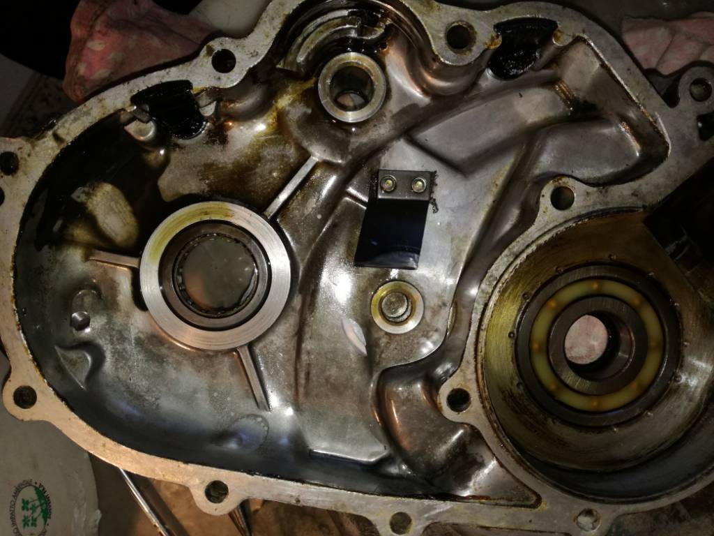

Gianluca102 Inviato Febbraio 17, 2019 Autore Inviato Febbraio 17, 2019 Ancora in attesa delle parti inviate a cromare e zincare. Intanto mi dedico al motore. Dopo una bella lavata, é iniziato il disassemblaggio. Nulla da segnalare se non un bullone inchiodato che proprio non ne vuole sapere di uscire... e che è ancora lì...a quanto leggo è abbastanza comune che l'unico bullone lungo dei motori large frame tendesse a arrugginire e a saldarsi al carter...che fare... ? In camera di manovella ho trovato le sedi dei cuscinetti bulinate, non c'erano nel motore della VBB, è diventata prassi in piaggio nel corso degli anni 60?? Lo chiedo perché volevo capire se il motore fosse stato mai aperto...e cercavo di carpire l'informazione da questi particolari....magari era stato bulinato successivamente...i cuscinetti che ho trovato sono skf, con sfere protette, erano quelli montati da piaggio? Un particolare che mi fa pensare che almeno il carter frizione sia stato aperto è il fatto di non aver trovato il rasamento/ranella tra paraolio lato frizione e frizione stessa. Quella che ha un lato svasato. Infine posso dare una data di nascita alla GL: sul volano è punzonato in 3/64, marzo dunque? Inviato dal mio HUAWEI VNS-L31 utilizzando Tapatalk 0 Cita
volumexit Inviato Febbraio 17, 2019 Inviato Febbraio 17, 2019 39 minuti fa, Gianluca102 dice: Ancora in attesa delle parti inviate a cromare e zincare. Intanto mi dedico al motore. Dopo una bella lavata, é iniziato il disassemblaggio. Nulla da segnalare se non un bullone inchiodato che proprio non ne vuole sapere di uscire... e che è ancora lì...a quanto leggo è abbastanza comune che l'unico bullone lungo dei motori large frame tendesse a arrugginire e a saldarsi al carter...che fare... ? In camera di manovella ho trovato le sedi dei cuscinetti bulinate, non c'erano nel motore della VBB, è diventata prassi in piaggio nel corso degli anni 60?? Lo chiedo perché volevo capire se il motore fosse stato mai aperto...e cercavo di carpire l'informazione da questi particolari....magari era stato bulinato successivamente...i cuscinetti che ho trovato sono skf, con sfere protette, erano quelli montati da piaggio? Un particolare che mi fa pensare che almeno il carter frizione sia stato aperto è il fatto di non aver trovato il rasamento/ranella tra paraolio lato frizione e frizione stessa. Quella che ha un lato svasato. Infine posso dare una data di nascita alla GL: sul volano è punzonato in 3/64, marzo dunque? Inviato dal mio HUAWEI VNS-L31 utilizzando Tapatalk Le sedi dei cuscinetti non dovrebbero essere bulinate, purtroppo è una tacconata che alcuno facevano quando si consumava la sede del cuscinetto. Mi sa che farai fatica a togliere quei cuscinetti. Vol. 0 Cita
Gianluca102 Inviato Febbraio 18, 2019 Autore Inviato Febbraio 18, 2019 Le sedi dei cuscinetti non dovrebbero essere bulinate, purtroppo è una tacconata che alcuno facevano quando si consumava la sede del cuscinetto. Mi sa che farai fatica a togliere quei cuscinetti. Vol.No bè i cuscinetti sono usciti abbastanza agevolmente: scaldando un poco le sedi e spingendo con i giusti tamponi. Mi preoccupa a questo punto il ricentraggio dei nuovi cuscinetti...Quindi deduco che il motore è stato aperto in precedenza...mi suonava strano perché le parti sembrano molto poco usurate (crociera, camera di manovella, frizione ) E anche i carter son privi di difetti...Inviato dal mio HUAWEI VNS-L31 utilizzando Tapatalk 0 Cita
Gianluca102 Inviato Febbraio 18, 2019 Autore Inviato Febbraio 18, 2019 Che dite sarebbe bene far fare una rettifica? Non so come si possano recuperare (sempre che si possano recuperare) delle camere di manovella bulinate...Gia che si sono revisioneró parastrappi (non sembrano ci siano molle rotte, non suona se lo squoto) cambierò crociera (sembra poco usurata ... No?) E ingranaggio messa in moto. Inviato dal mio HUAWEI VNS-L31 utilizzando Tapatalk 0 Cita

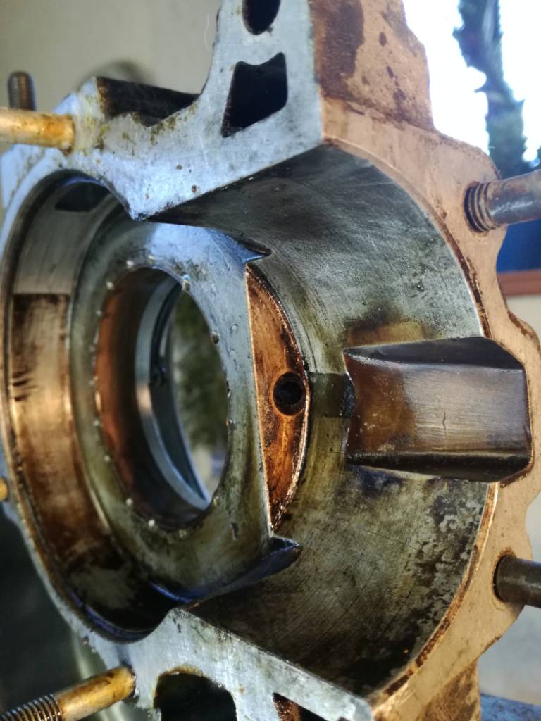

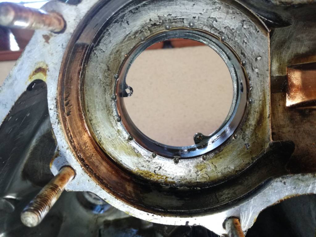

Gianluca102 Inviato Febbraio 20, 2019 Autore Inviato Febbraio 20, 2019 Quello che suona è invece l'albero del motore. Fa il classico suono a campanella se percosso in testa con martello di gomma ...mi fido a rimontare lo stesso ?? Intanto altre foto dei carter spogliati di tutto o quasi. Che ve ne pare? Soprattutto della sede cuscinetto lato frizione....Inviato dal mio HUAWEI VNS-L31 utilizzando Tapatalk 0 Cita
lucag63 Inviato Febbraio 21, 2019 Inviato Febbraio 21, 2019 Lo hanno ucciso quel Carter...Inviato dal mio ONEPLUS A5010 utilizzando Tapatalk 0 Cita
Gianluca102 Inviato Febbraio 21, 2019 Autore Inviato Febbraio 21, 2019 Lo hanno ucciso quel Carter...Inviato dal mio ONEPLUS A5010 utilizzando TapatalkNel weekend lo puliro ben bene, per avere un'idea più precisa del suo stato...luca63, dici che hanno fatto il loro tempo e che è il caso che li cambi....? Inviato dal mio HUAWEI VNS-L31 utilizzando Tapatalk 0 Cita
lucag63 Inviato Febbraio 21, 2019 Inviato Febbraio 21, 2019 3 ore fa, Gianluca102 dice: Nel weekend lo puliro ben bene, per avere un'idea più precisa del suo stato...luca63, dici che hanno fatto il loro tempo e che è il caso che li cambi....? Inviato dal mio HUAWEI VNS-L31 utilizzando Tapatalk Più che altro.. non saprei come recuperare i danni che hanno fatto con il bulino.. sarebbe bello sapere se la parte interna alla sede cuscinetto quella che sembra ottone si trova come ricambio..e già si trovasse sarebbe una gran cosa.. Inviato dal mio ONEPLUS A5010 utilizzando Tapatalk Si toglierebbe la Sede rovinata..si porta in rettifica e si fa sistemare il carter..poi con l'aiuto del phon e frena filetti per fissaggi coassiali si metterebbe su l'altra..ed il gioco è fatto.. Bello pulito.. 0 Cita
lucag63 Inviato Febbraio 21, 2019 Inviato Febbraio 21, 2019 Secondo me è il numero 7.. Inviato dal mio ONEPLUS A5010 utilizzando Tapatalk Scusa è questo..http://www.meceur.com/pdf/S.P.Vespa_Super_Sprint_GL.pdf 0 Cita
lucag63 Inviato Febbraio 21, 2019 Inviato Febbraio 21, 2019 Qui lo trovi..http://www.meceur.com/pdf/S.P.Vespa_125_150_1955-56-57.pdf particolare 18117B Inviato dal mio ONEPLUS A5010 utilizzando Tapatalk 0 Cita
