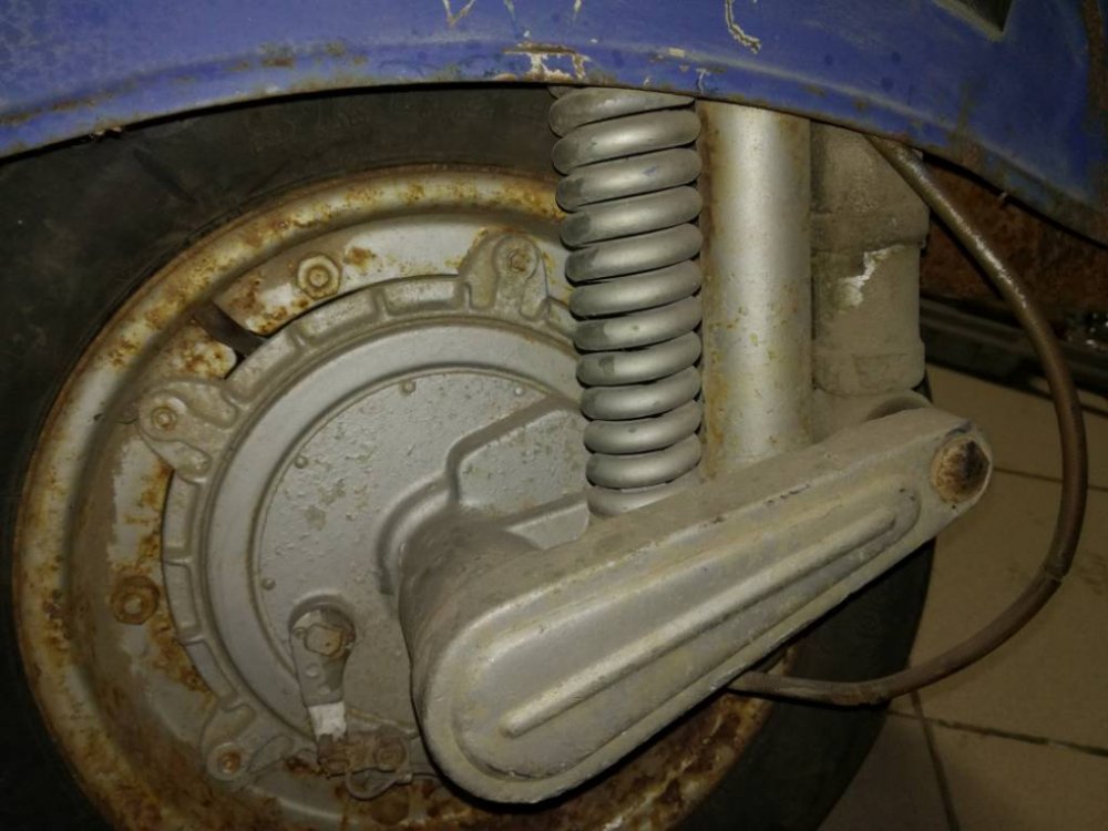

Eccomi, un'altra sfida si sta delineando all'orizzonte...questa volta Lo splendido (forse non ancora) esemplare di GL arriva da Reggio Emilia, ma affonda le sue radici storiche nel profondo sud, e ha una storia tutta siciliana, ambientata tra Catania e Siracusa! Dopo una settimana o poco più di trattativa con il proprietario, mi son deciso a portarla a casa per 1900€, con tutti i suoi documenti. L'estratto cronologico mi dice che ha avuto due soli proprietari, ritargata per trasferimento di residenza del proprietario ( avrei alcune domande a riguardo), radiata nel 1983.
Ma ora faccio parlare le foto, desideroso di ascoltare i vostri pareri!
P.s. : ho già iniziato a smontarla, non ho resistito... l'obiettivo è quello di farne un restauro totale...! IMG_20181118_173823.jpegIMG_20181118_191125.jpegIMG_20181118_173911.jpegIMG_20181118_185107.jpegIMG_20181125_114413.jpegIMG_20181118_175022.jpegIMG_20181118_180401.jpegIMG-20181113-WA0013.jpegIMG_20181118_173845.jpegIMG_20181118_173834.jpeg

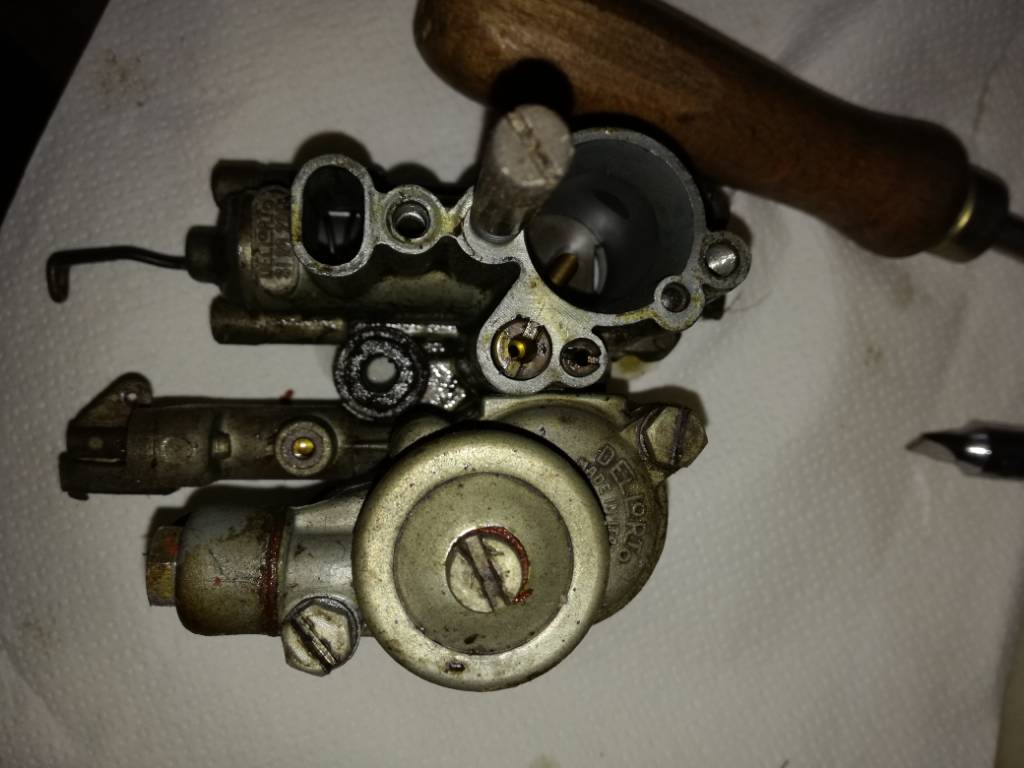

I primi dubbi...mi confermate che il carburatore non è quello giusto?? Questo è un 2020...sulla GL mi aspetterei un 2017d, è corretto? Getti min42, max100, starter 60, freno aria 160? Emulsionatore E1...
Ah, il filtro è rotto...dannazione...

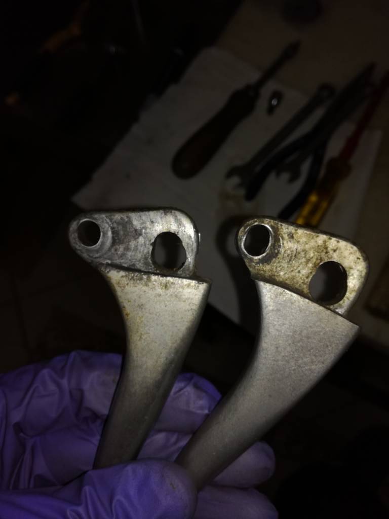

Già che ci sono approfitto per chiedervi se l'ovalizzazione del buco per il perno della leva della frizione mi potrà creare dei problemi...sarebbe meglio recuperarlo con un riporto di saldatura in alluminio??IMG_20181124_100044.jpegIMG_20181124_100053.jpegIMG_20181124_101038.jpeg

Il carburatore dovrebbe essere un si20/17C. La Leva va cambiata, se usi quella ti danneggerà anche il manubrio.

Se hai possibilità e tempo puoi anche saldare i fori delle leve e rifarli a misura.
Il carburatore come dice giustamente vol, in origine era un 20/17C, ma revisionare il 20/20 non sarebbe male dato che la miglioria è invisibile.
Dai un occhiata anche alla sezione downloads, dove trovi manuali e altro di utile, qui per esempio trovi anche una tabella dei valori dei componetinti del carburatore originale.

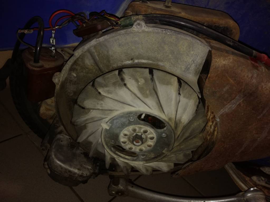

Continua la fase di smontaggio...ispezionando il motore in ogni suo minimo dettaglio, mi son reso conto di un accenno di crepa sul volano...mannaggia non ci voleva. È in corrispondenza di una rientranza, presumibilmente dovuta ad una forzatura in fase di smontaggio (non escludo possa essere stato tolto per raggiungere il piatto statore). Dite che può costituire un problema? Sicuramente non mi sentirei sicuro ad andare in giro con il volano crepato....
Altra domanda: la bobina esterna a.t. vi sembra originale? Non dovrebbe presentare un marchio di fabbrica?

Allora, io ho una vba del 59 e posso garantirti che la tua bobina è identica alla mia( credo originale) per il crepo nel volano non mi preoccuperei, è talmente piccola.... mentre i fermi del bloccasterzo , si sono consumati, dovresti far riportare materiale ( alluminio) oppure provare a piegare leggermente il fermo nel telaio

Ciao, concordo con quanto detto da tarlone, la bobina è corretta è stata solo un po' pasticciata nei contatti. la crepa sul volano è ininfluente ai fini del funzionamento probabilmente è stata provocata da un maldestro tentativo di estrazione utilizzando un estrattore, inutile in quanto su questi tipi ci pensa il seeger che va in battuta col dado di fissaggio. Per i fermi della forcella segui i consigli di tarlone.

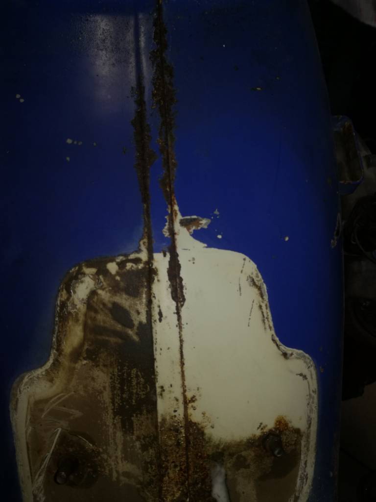

Ok sono un po' più tranquillo...una volta smontato tutto lo smontabile mi farò una bella chiaccherata con il carrozziere di fiducia ....e tra le domande che potrò.ci sarà anche questa: è grave avere il rinforzo alto dello scudo che si stacca dallo scudo? Come in foto... Ci son delle nervature sugli strati di vernice che fanno pensare a una deformazione dello scudo...ma non c'è nemmeno l'ombra di botte o crepe...405870c0d5d35869662503afbfc20cc6.jpg73afaa4cac11ac32a6ae69abe16ee8fd.jpg

È un difetto comune delle large frame vecchie , vibrano parecchio e in quel punto lo scudo trema abbastanza, ma è tutto normale inoltre il rinforzo è solo puntato... per evitare rotture, lo Martelli tra due Martelli e torna a posto.. ps sarei curioso di sapere cosa ti chiede il carrozziere... azzardo un 700?

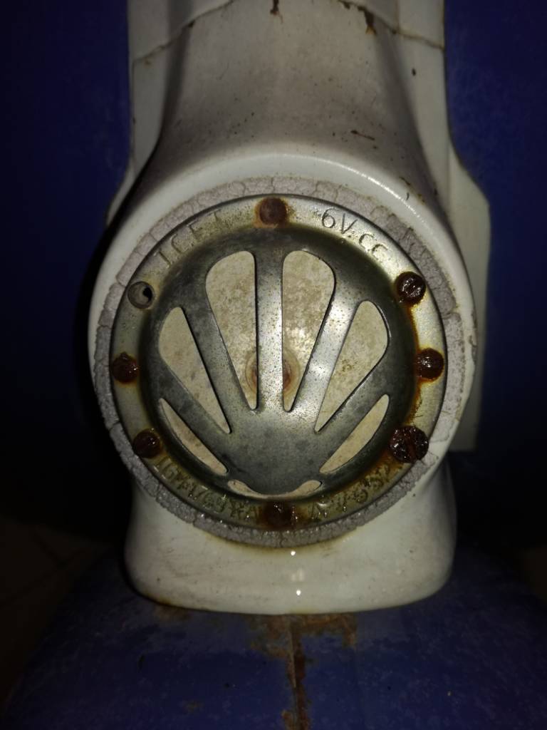

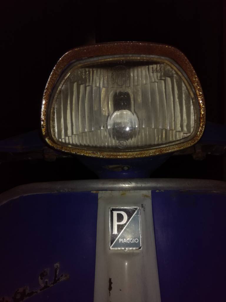

Cercando le parti mancanti mi imbatto in questo conta km....pareri....? Mi si dice che è originale...che necessita solo del vetro nuovo e ghiera cromata...ma quell'azzurro troppo acceso dello stemma...mi fa venire qualche dubbio...il proprietario dice che il vetro ingiallendosi ha protetto i colori e lo stato del fondoscala...possibile?4f6c81a2f034171d11a4c8d2ec16b60b.jpgac0b21b02b768829c90a2d50ad6d3a9d.jpg4cf87e1feb5ae391684a6e933a7a8be3.jpg7c8b3ae9c4efd113616f3abe1d7c089d.jpg7668da36be1932d017d983df93e3c4fd.jpga6f46b75586a5777b7b09fa49685321a.jpgb4013dc9693784d76fa3dbe2642ad02a.jpg

Bello, il quadrante è il suo, manca, o almeno nelle foto non c'è il portalampada.
Oggetti così però andrebbero visti di persona per vedere effettivamante se hanno dei problemi, dato che ormai hanno raggiunto costi da gioielleria...

Anche a me sembra l'originale. Ma è funzionante?
Il porta lampada non sarà facile da trovare, è il primo tipo per quel modello di contakm.
Ciao, Gino
E del tipo a baionetta come questo, giusto? Ho appena terminato il restauro della VBB e il conta km era lo stesso....4b71de81a6983e9f3fc879c26b41da84.jpg

Scusa GiPiRat, si sì è funzionante! Ho prova video del suo funzionamento! A livello meccanico è stato ripristinato

Molto bene. Sì, il porta lampadina è quello.
