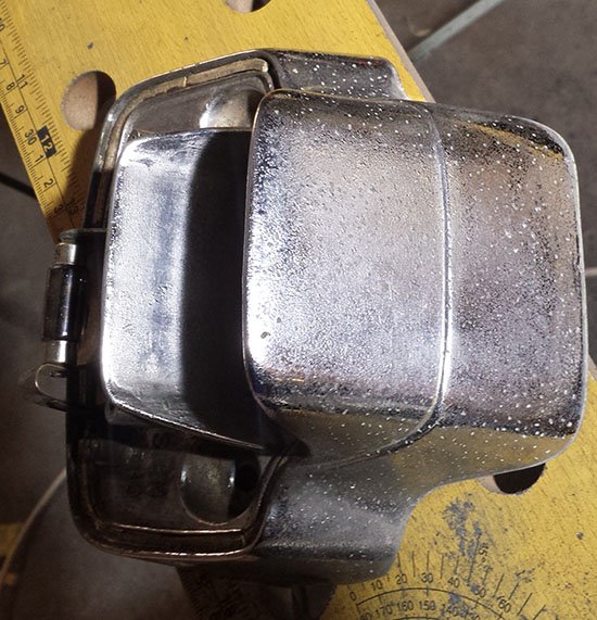

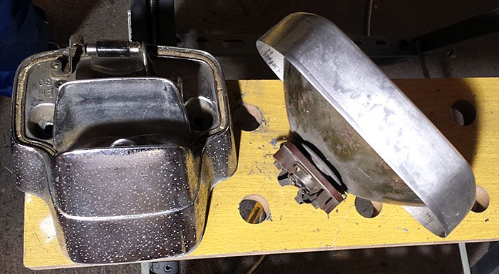

senatore Inviato Dicembre 15, 2018 Inviato Dicembre 15, 2018 Si, la ghiera del faro anteriore ed il fanalino posteriore sono cromati. Però tieni presente che sono fatti di materiale diverso. Lucidare questi pezzi, a volte si riesce, altre volte li si danneggia. Metti qualche foto e vediamo come sono messi. 0 Cita
GiPiRat Inviato Dicembre 15, 2018 Inviato Dicembre 15, 2018 42 minuti fa, Willis dice: Si possono lucidare le parti cromate (non so se sono cromate in realtà) del faro anteriore e posteriore? Volevo utilizzare quei dischi e paste abrasive che ho usato per i fregi. Sì, ma vacci con mano leggera, quelle cromature non sono molto spesse, soprattutto quella del fanale posteriore. Ciao, Gino 0 Cita
Willis Inviato Dicembre 17, 2018 Autore Inviato Dicembre 17, 2018 ok, si non son messe male, volevo solo dargli una passata, magari uso solo la spazzola morbida con la pasta più fine 0 Cita
tarlone Inviato Dicembre 17, 2018 Inviato Dicembre 17, 2018 Si vede in foto che la cromatura ( forse nichelatura) ha già “ fiorito” e quindi a tatto si sentono le asperità, potresti tentare con carta 600 e gasolio auto, per spianarla, poi disco morbido per mola e pasta abrasiva... dovrebbe venire molto bene... 0 Cita
Willis Inviato Dicembre 18, 2018 Autore Inviato Dicembre 18, 2018 8 ore fa, tarlone dice: Si vede in foto che la cromatura ( forse nichelatura) ha già “ fiorito” e quindi a tatto si sentono le asperità, potresti tentare con carta 600 e gasolio auto, per spianarla, poi disco morbido per mola e pasta abrasiva... dovrebbe venire molto bene... Ma quindi, così facendo, vado a rimuovere la cromatura/nichelatura giusto? Poi devo proteggerlo in qualche modo? 0 Cita
tarlone Inviato Dicembre 18, 2018 Inviato Dicembre 18, 2018 No, non rimuovi nulla con una grana 600 , il cromo ha un certo spessore, lo spiani un poco e lo rilucidi, non serve niente altro,se poi dai una spruzzatina di trasparente ... male non fa... 0 Cita
Marben Inviato Dicembre 18, 2018 Inviato Dicembre 18, 2018 Le fioriture della zama hanno già comportato la rottura della cromatura, che quindi è compromessa. Bisognerebbe rimuovere la cromatura e pareggiare la superficie sino all'eliminazione di tutti i crateri, quindi procedere con una nuova cromatura. Nei fatti è senz'altro più conveniente acquistare un Siem riprodotto (società Grabor-Siem, sono di buona qualità e fedeli agli originali). 0 Cita
tarlone Inviato Dicembre 18, 2018 Inviato Dicembre 18, 2018 Dipende cosa vuole fare... in un restauro totale sicuramente, nel caso di un conservato, farà bene a pulirlo... 0 Cita
Willis Inviato Dicembre 18, 2018 Autore Inviato Dicembre 18, 2018 Per il momento mi limito a pulire e lucidare, se verrà fuori una schifezza vedrò cosa fare, intanto grazie 0 Cita
tarlone Inviato Dicembre 18, 2018 Inviato Dicembre 18, 2018 Se provi, metti una foto del risultato... 0 Cita
GiPiRat Inviato Dicembre 18, 2018 Inviato Dicembre 18, 2018 Purtroppo, come ha fatto notare Marben, sotto quei puntini c'è lo zama "nudo", che è grigio, quindi se rimuovi i puntini verrà peggio (fai una prova su un pezzetto poco visibile). In questi casi, se vuoi tenerlo, lascialo così, puliscilo e basta, altrimenti acquista un usato migliore (costoso) o una buona riproduzione. Ciao, Gino 0 Cita
senatore Inviato Dicembre 18, 2018 Inviato Dicembre 18, 2018 Infatti, così è utilizzabile, dopo la carteggiatura, se non lo farai ricromare (e non so se troverai chi possa ricromare la zama) sarà inutilizzabile. 0 Cita

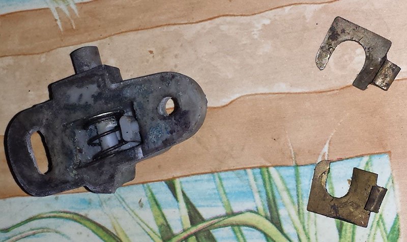

Willis Inviato Dicembre 19, 2018 Autore Inviato Dicembre 19, 2018 Ok vedrò di recuperarlo, nel frattempo ho cominciato a montare l'impianto elettrico, il grosso è andato, ma sto diventando matto con i 3 cavetti che vanno al fanale posteriore . Nel frattempo ho staccato la scatolina "elettrica" dove c'è il pedale del freno posteriore a cui arrivano due fili, ma nell'aprirla ho sfilato i due ganci a "C" che si vedono in foto ai quali vengono attaccati i fili. Sapete dirmi come li devo inserire all'interno della scatolina con la molla? 0 Cita
senatore Inviato Dicembre 19, 2018 Inviato Dicembre 19, 2018 Vanno messi uno sotto ad ogni estremità della molla. Se guardi bene, vedrai che uno ha il vuoto di dimensioni maggiori. Prova a schiacciare con le dita il pistoncino dove c'è la molla e capirai subito come vanno posizionati in base al vuoto che hanno. Nel tuo messaggio dici di aver iniziato a "montare" l'impianto elettrico. Ma, ti è scappata la "s" iniziale? Altrimenti non capisco cosa tu stia facendo. In genere, si inizia a montare a restauro concluso e, se non ho capito male, tu sei ancora all'inizio. 0 Cita
