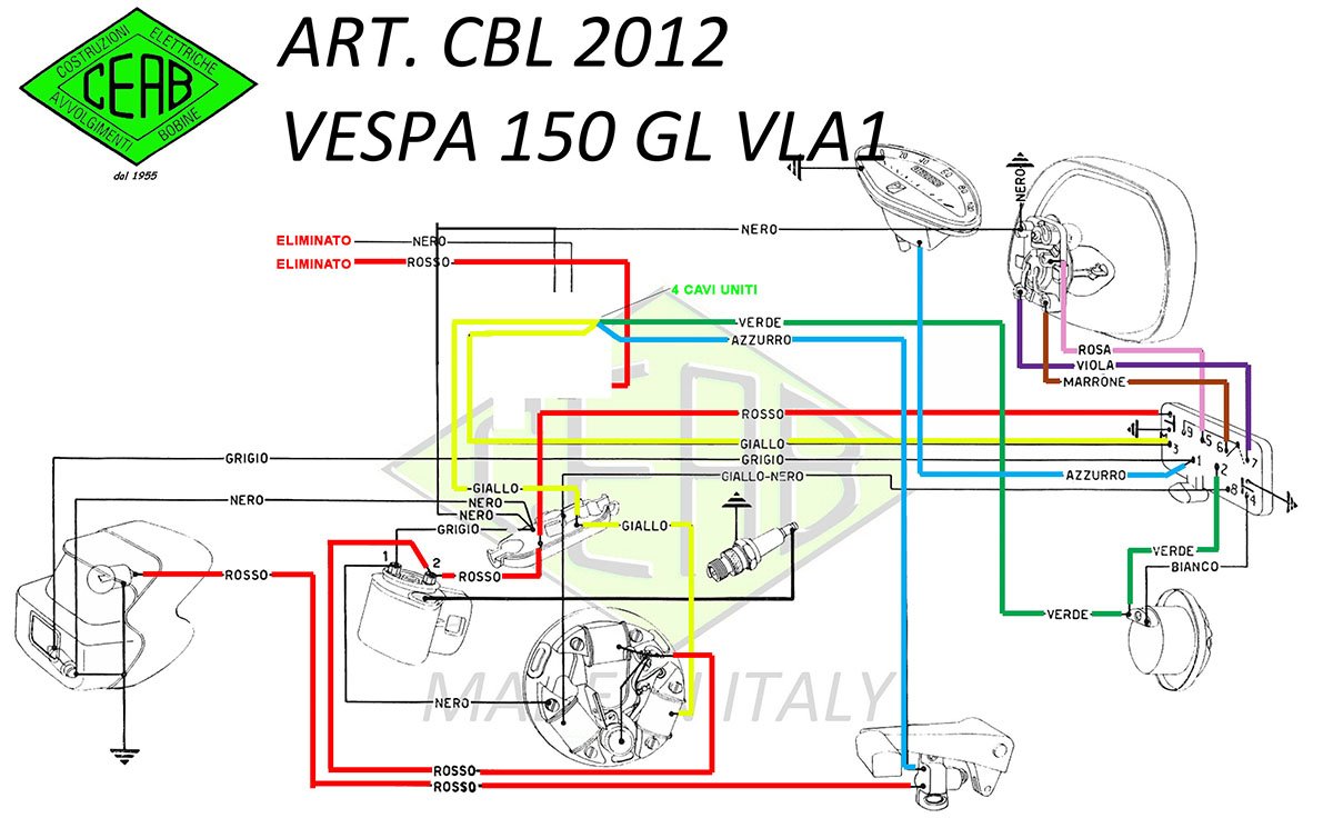

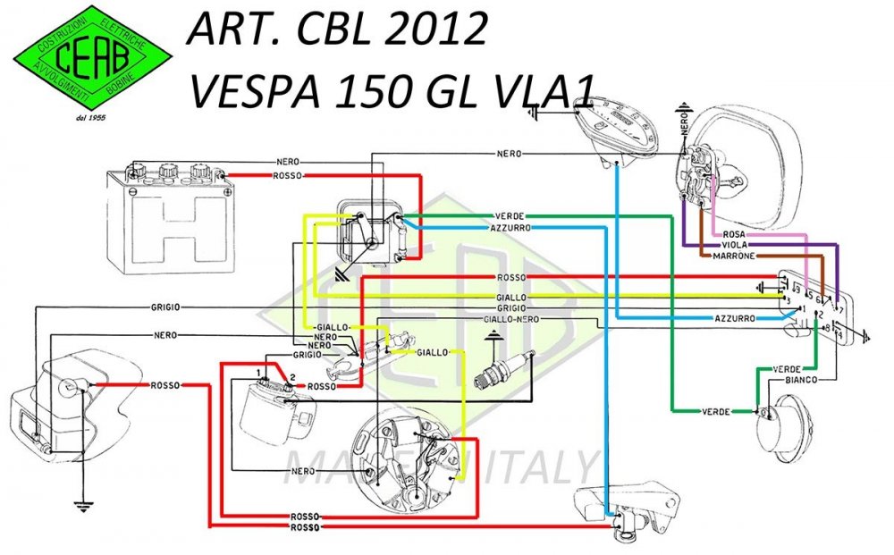

Willis Inviato Novembre 20, 2018 Autore Inviato Novembre 20, 2018 Avrei due domande da fare, la prima che riguarda la prima foto è: Quando ho smontato il faro la linguetta metallica (indicata dalla freccia rossa) era già staccata, dove va collegata? Vorrei poi fare la modifica per togliere la batteria, cambiando quindi anche il clacson che già non funzionava, nella foto 2 metto lo schema originale mentre nella foto 3 ho messo la foto di quello che dovrebbe essere lo schema dopo aver eliminato la batteria, mi confermate che è corretto? 0 Cita

franzpero Inviato Novembre 21, 2018 Inviato Novembre 21, 2018 (modificato) 22 ore fa, Willis dice: Avrei due domande da fare, la prima che riguarda la prima foto è: Quando ho smontato il faro la linguetta metallica (indicata dalla freccia rossa) era già staccata, dove va collegata? Vorrei poi fare la modifica per togliere la batteria, cambiando quindi anche il clacson che già non funzionava, nella foto 2 metto lo schema originale mentre nella foto 3 ho messo la foto di quello che dovrebbe essere lo schema dopo aver eliminato la batteria, mi confermate che è corretto? Cita Ciao, secondo me ho qualche dubbio sui contatti che hai fatto e penso che tu abbia messo in corto le due bobine tra loro questo schema era progettato per l'utilizzo della batteria e non credo che ce la faccia ad alimentare la vespa correttamente. Personalmente ti consiglierei s vuoi veramente eliminarla di fare così: 1 devi sostituire clacson - pulsantiera comando ( ha un circuito diverso e va cambiata in ogni caso )- interruttore pedale del freno ( stesso discorso della pulsantiera ). 2 sostituire la bobina da cui esce il filo giallo con quella che monta lo statore dei modelli successivi tipo Sprint - Super ecc., quella che ha due uscite Azzurro per l'alimentazione dello stop e Giallo che alimenterà le luci di posizione. 3 la bobina del filo Giallo/Nero andrà ad alimentare il circuito clacson e luci di profondità ( tieni presente che questa è in parallelo con la bobina che alimenta il circuito di accensione del motore ) che diventerà il verde nel circuito che ti allego: VBB2_VLA1.pdf Francesco Modificato Novembre 21, 2018 da franzpero 0 Cita
Willis Inviato Novembre 21, 2018 Autore Inviato Novembre 21, 2018 Per il porta lampada grazie dell'indicazione, mentre per le istruzioni di modifica alla batteria, visto che non sarei in grado di riportare nella realtà quanto mi hai scritto, vi chiedo, senza modificare l'impianto, si può girare anche a batteria scarica? 0 Cita
volumexit Inviato Novembre 21, 2018 Inviato Novembre 21, 2018 Per il porta lampada grazie dell'indicazione, mentre per le istruzioni di modifica alla batteria, visto che non sarei in grado di riportare nella realtà quanto mi hai scritto, vi chiedo, senza modificare l'impianto, si può girare anche a batteria scarica?A batteria scarica si può girare ma il Claus no suona poco e lo stop fa poca luce. Ti consiglio se è tutto in ordine di cambiare il raddrizzatore con uno moderno al silicio e comprare una batteria al gel della RAE.http://www.vesparesources.com/articles.html/articoli/tecnica-elettrica/sostituiamo-il-raddrizzatore-r2/Vol. 0 Cita

franzpero Inviato Novembre 22, 2018 Inviato Novembre 22, 2018 17 ore fa, Willis dice: Si ero anch'io per toglierla, ma la procedura non mi sembra così semplice da fare... Ciao, la procedura non è difficile ma comporta una certa pratica col saldatore a stagno, alternativa è trovare uno statore da sprint e fare il trapianto. Ti devo dire che sono contrario a restauri che comportino stravolgimenti a quello che è l'originalità del mezzo, anche perché determinate modifiche comportano grosse spese in più. Seguendo il consiglio di volumexit avrai una vespa affidabile che conserva la sua originalità, in più anche una spesa non eccessiva clacson in CC, raddrizzatore a diodi e batteria al gel, ed impianto elettrico dedicato, comperando poi in seguito un caricabatteria con mantenimento della stessa avrai questa sempre carica anche se non la utilizzi, spendendo meno di quanto verresti a fare eliminandola. I problemi di caricamento della batteria era dato dalla scarsa efficienza dei raddrizzatori dell'epoca e dalla scarsa manutenzione della batteria. Francesco 0 Cita
volumexit Inviato Novembre 22, 2018 Inviato Novembre 22, 2018 Ciao, la procedura non è difficile ma comporta una certa pratica col saldatore a stagno, alternativa è trovare uno statore da sprint e fare il trapianto. Ti devo dire che sono contrario a restauri che comportino stravolgimenti a quello che è l'originalità del mezzo, anche perché determinate modifiche comportano grosse spese in più. Seguendo il consiglio di volumexit avrai una vespa affidabile che conserva la sua originalità, in più anche una spesa non eccessiva clacson in CC, raddrizzatore a diodi e batteria al gel, ed impianto elettrico dedicato, comperando poi in seguito un caricabatteria con mantenimento della stessa avrai questa sempre carica anche se non la utilizzi, spendendo meno di quanto verresti a fare eliminandola. I problemi di caricamento della batteria era dato dalla scarsa efficienza dei raddrizzatori dell'epoca e dalla scarsa manutenzione della batteria. Francesco Lasciami aggiungere che, io uso ancora il suo raddrizzatore originale, la batteria non la carico mai e non ho mai avuto problemi. 0 Cita

Willis Inviato Novembre 23, 2018 Autore Inviato Novembre 23, 2018 Per ora sono giunto a questa conclusione, farò la modifica di raddrizzatore e batteria in gel, poi se in futuro mi darà problemi vedremo il da farsi. Quindi ricapitolando, devo prendere: 1_Raddrizzatore al silicio (dato che dovrò fare un ordine per altri pezzi di ricambio, lo trovo come pezzo di ricambio per altri modelli di vespa?) 2_Batteria al gel 3_Le lampadine rimangono le stesse? 4_L'impianto elettrico prendo quello normale per 150 GL con batteria o cambia qualcosa? 5_Nuovo clacson con corrente continua Infine, visto che non elimino la batteria pensavo di usare per il momento la vecchia batteria e quando sarà morta cambiare questi elementi, tanto mi sembra che per cambiare questi pezzi, non si debba smontare praticamente niente, giusto? 0 Cita
franzpero Inviato Novembre 24, 2018 Inviato Novembre 24, 2018 16 ore fa, Willis dice: Per ora sono giunto a questa conclusione, farò la modifica di raddrizzatore e batteria in gel, poi se in futuro mi darà problemi vedremo il da farsi. Quindi ricapitolando, devo prendere: 1_Raddrizzatore al silicio (dato che dovrò fare un ordine per altri pezzi di ricambio, lo trovo come pezzo di ricambio per altri modelli di vespa?) 2_Batteria al gel 3_Le lampadine rimangono le stesse? 4_L'impianto elettrico prendo quello normale per 150 GL con batteria o cambia qualcosa? 5_Nuovo clacson con corrente continua Infine, visto che non elimino la batteria pensavo di usare per il momento la vecchia batteria e quando sarà morta cambiare questi elementi, tanto mi sembra che per cambiare questi pezzi, non si debba smontare praticamente niente, giusto? Ciao, unica cosa che ti consiglio è di prendere un raddrizzatore a diodi che al momento è più affidabile. Per il resto, ti confermo che le lampade sono le stesse, serve l'impianto elettrico per GL con batteria ed il clacson in corrente continua. Francesco 0 Cita

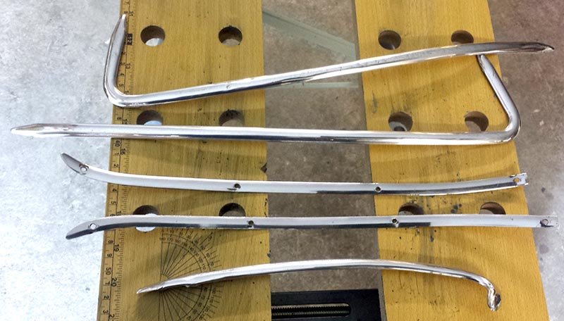

Willis Inviato Novembre 27, 2018 Autore Inviato Novembre 27, 2018 Intanto ho lucidato i fregi... non sono nuovi, ma mi piace che restino un po anche i segni del tempo 0 Cita
Gianluca102 Inviato Novembre 27, 2018 Inviato Novembre 27, 2018 Intanto ho lucidato i fregi... non sono nuovi, ma mi piace che restino un po anche i segni del tempoBeh, direi un ottimo risultato!Inviato dal mio HUAWEI VNS-L31 utilizzando Tapatalk 0 Cita
