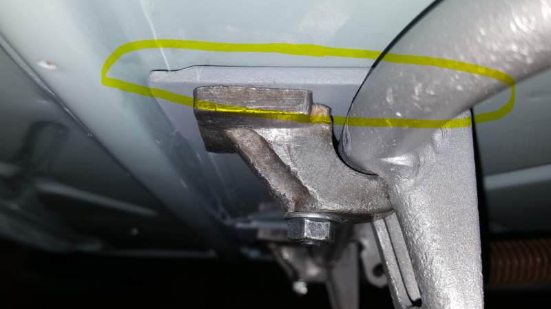

lucag63 Inviato Agosto 12, 2017 Autore Inviato Agosto 12, 2017 Luca per come è la distribuzione dei pesi sulla vespa a me verrebbe da dire che tu abbia le staffe al contrario mentre quelle scaricate siano nella direzione giusta . La mia è una congettura frutto di un aggiornamento ,non certezza purtroppo Ciao Fede..secondo me anche..ma spero che qualcuno possa darci la conferma.. 0 Cita
exstreme Inviato Agosto 12, 2017 Inviato Agosto 12, 2017 Come diceva Fede per la corretta distribuzione dei pesi la posizione del cavalletto e' univoca in tutti i telai large anni 60-70 Quindi puoi fare una sorta di reverse engineering: calcola l'interasse sulla Sprint V , distanza da centro m6 post a centro m6 ant /2. Sapendo questo dato calcola la distanza da inizio pedana (parte posteriore) Traccia una linea ortogonale alla pedana, presentaci sopra il tuo cavalletto fino e tienilo fermo con un paio di cagne. Poi con le staffe prova in entrambe le posizioni ,se fronte marcia si sovrappone alla traversa di rinforzo (chiaramente adesso hai solo l'ombra) e' corretta la posizione tua, ovvero ruotata di 180' Inviato dal mio iPhone utilizzando Tapatalk 0 Cita
lucag63 Inviato Agosto 12, 2017 Autore Inviato Agosto 12, 2017 Come diceva Fede per la corretta distribuzione dei pesi la posizione del cavalletto e' univoca in tutti i telai large anni 60-70Quindi puoi fare una sorta di reverse engineering: calcola l'interasse sulla Sprint V , distanza da centro m6 post a centro m6 ant /2. Sapendo questo dato calcola la distanza da inizio pedana (parte posteriore) Traccia una linea ortogonale alla pedana, presentaci sopra il tuo cavalletto fino e tienilo fermo con un paio di cagne. Poi con le staffe prova in entrambe le posizioni ,se fronte marcia si sovrappone alla traversa di rinforzo (chiaramente adesso hai solo l'ombra) e' corretta la posizione tua, ovvero ruotata di 180' Inviato dal mio iPhone utilizzando Tapatalk Grazie Daniele..ma sarebbe moooolto più semplice trovare qualcuno con una vba oppure vnb1/2... 0 Cita
lucag63 Inviato Agosto 12, 2017 Autore Inviato Agosto 12, 2017 Dopo un ricerca su Internet ho trovato un'altra foto del fissaggio cavalletto..eccola. a sto punto viene logico pensare che sulla mia erano al contrario.. 0 Cita

lucag63 Inviato Agosto 13, 2017 Autore Inviato Agosto 13, 2017 Alla fine..volevo togliermi un dubbio..e sono sceso una mezzoretta in garage..e ho posizionato il cavalletto...dovrebbe essere così.. i fori rispetto a quelli esistenti sulla pedana sono spostati verso il posteriore di 10 mm... 0 Cita

matrixp200e Inviato Agosto 27, 2017 Inviato Agosto 27, 2017 Ciao Luca, rileggendo i post, ho visto che avevi dubbi sul cavalletto... La VBB del mio amico dopo poco tempo, ha ripresentato il problema della filatura della vernice intorno al bulloncino che fissa i supporti del cavalletto. Lui ha risolto sostituendolo con un cavalletto più recente con supporti a 2 bulloni (tipo sprint veloce). Attualmente sto restaurando una vnb1, che ha lo stesso sistema di fissaggio del cavalletto, e per prevenire il difetto, ho preparato due piastre da 3 o 4 mm di spessore (non ricordo esattamente in quanto era una piastra che avevo in garage) appena più grandi del supporto cavalletto, da mettere tra la pedana e il supporto cavalletto, opportunamente sagomate con smerigliatura della paste anteriore, per acchiappare parte della traversa, in modo da scaricare il peso della vespa non sulla pedana nella parte debole ma anche sulla traversa stessa.. Ti posto qualche foto per farti capire meglio.... di questa ho fatto un bel servizio fotografico.... e se ti serve qualhe altra foto la vespa è in garage... 0 Cita
lucag63 Inviato Agosto 27, 2017 Autore Inviato Agosto 27, 2017 Grazie matrix..farò cosi.. Come avevo fatto sulla sicula..la sv.. 0 Cita
