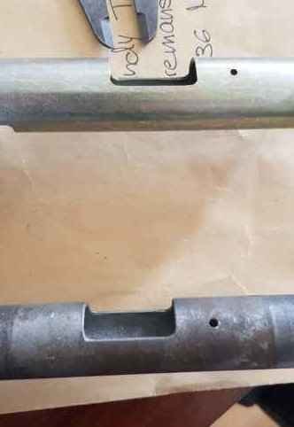

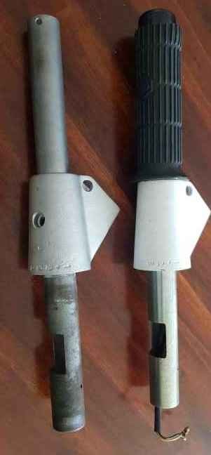

franzpero Inviato Aprile 15, 2020 Inviato Aprile 15, 2020 Ciao, ho capito pensavo che ti servisse solo il bilanciere, comunque è quello di una sprint come la mia se vuoi appena passa la buriana ti invio tutto compreso il bilanciere. Il pezzo è quello in foto la manopola non mi serve quindi…. Spiegami ma come fai a smontare il tubo? Francesco 0 Cita
exstreme Inviato Aprile 15, 2020 Autore Inviato Aprile 15, 2020 (modificato) 11 minuti fa, franzpero dice: Ciao, ho capito pensavo che ti servisse solo il bilanciere, comunque è quello di una sprint come la mia se vuoi appena passa la buriana ti invio tutto compreso il bilanciere. Il pezzo è quello in foto la manopola non mi serve quindi…. Spiegami ma come fai a smontare il tubo? Francesco No no, puleggia (o bilanciere) ce l'ho, il tubo della manetta non lo smonto, lo accorcio su tornio , mettendolo in griffe dal lato manopola. Mi serve sapere l'esatta misura in meno per avere il corretto gioco longitudinale dato dalla rondella elastica interposta tra bilanciere ed interno manubrio se hai la manetta in mano mi serve solo una foto , tutto qui Modificato Aprile 15, 2020 da exstreme 0 Cita

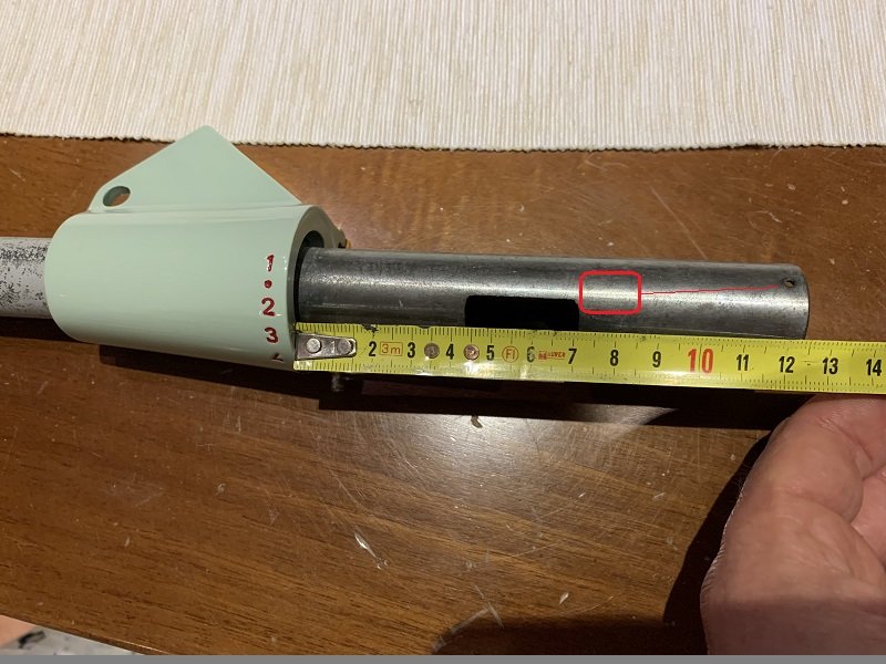

PXcruccato Inviato Aprile 15, 2020 Inviato Aprile 15, 2020 34 minuti fa, exstreme dice: No no, puleggia (o bilanciere) ce l'ho, il tubo della manetta non lo smonto, lo accorcio su tornio , mettendolo in griffe dal lato manopola. Mi serve sapere l'esatta misura in meno per avere il corretto gioco longitudinale dato dalla rondella elastica interposta tra bilanciere ed interno manubrio se hai la manetta in mano mi serve solo una foto , tutto qui Appena riesco a scendere in garage faccio un po di foto e prendo qualche misura. Ho una SV del 73 (purtroppo un po pasticciata) tornata da poco dalla sabbiatura ...con qualche bella sorpresa (apriró una nuova discussione). Lunghezza manetta e posizione foro, giusto? 0 Cita
exstreme Inviato Aprile 15, 2020 Autore Inviato Aprile 15, 2020 5 minuti fa, PXcruccato dice: Appena riesco a scendere in garage faccio un po di foto e prendo qualche misura. Ho una SV del 73 (purtroppo un po pasticciata) tornata da poco dalla sabbiatura ...con qualche bella sorpresa (apriró una nuova discussione). Lunghezza manetta e posizione foro, giusto? Esatto! sarebbe perfetto grazie 0 Cita

PXcruccato Inviato Aprile 15, 2020 Inviato Aprile 15, 2020 1 ora fa, exstreme dice: Esatto! sarebbe perfetto grazie Ho qui a fianco a me i due pezzi: uno trovato sullo SV, uno comprato settimana scorsa "nuovo". Su entrambi la lunghezza della manetta é di 11cm L´inizio del foro é sul semi-manubrio "nuovo" a 27,5mm dal bordo, su quello originale (che é anche un po piú grosso) a 27 scarsi. Nella parte interna la distanza tra foro (sempre inizio e non centro) e scasso nel tubo per passaggio cavi é di 10mm Per darti invece un riferimento sulla posizione del foro, controllo prima se i possibili riferimenti sono uguali sui due semi-manubri Tutte le misure sono da prendere con le pinze eh 1 Cita
exstreme Inviato Aprile 15, 2020 Autore Inviato Aprile 15, 2020 (modificato) 20 minuti fa, PXcruccato dice: Ho qui a fianco a me i due pezzi: uno trovato sullo SV, uno comprato settimana scorsa "nuovo". Su entrambi la lunghezza della manetta é di 11cm L´inizio del foro é sul semi-manubrio "nuovo" a 27,5mm dal bordo, su quello originale (che é anche un po piú grosso) a 27 scarsi. Nella parte interna la distanza tra foro (sempre inizio e non centro) e scasso nel tubo per passaggio cavi é di 10mm Per darti invece un riferimento sulla posizione del foro, controllo prima se i possibili riferimenti sono uguali sui due semi-manubri Tutte le misure sono da prendere con le pinze eh perfetto ti ringrazio !!!!!! E' esattamente quello he cercavo !!! quindi il tubo è più corto di 13 mm, caspita! Ti chiedo solo l'ultima misura: attaccando un pezzo di scotch carta che prolunghi la linea finestra (linea rossa, per intenderci) riusciresti a dirmi i millimetri della linea blu ? Di entrambe magari per doppia conferma Modificato Aprile 15, 2020 da exstreme 0 Cita
PXcruccato Inviato Aprile 15, 2020 Inviato Aprile 15, 2020 3 minuti fa, exstreme dice: perfetto ti ringrazio !!!!!! E' esattamente quello he cercavo !!! quindi il tubo è più corto di 13 mm, caspita! Ti chiedo solo l'ultima misura: attaccando un pezzo di scotch carta che prolunghi la linea finestra (linea rossa, per intenderci) riusciresti a dirmi i millimetri della linea blu ? Di entrambe magari per doppia conferma Stavo proprio prendendo quelle misure e riducendo le dimensioni delle foto. Anche queste misure sembrano corrispondere su entrambi i pezzi che ho. Allora: Sempre dall´inizio del foro: 11mm Questa invece presa dal centro del foro mi risulta essere 4 mm 1 Cita
exstreme Inviato Aprile 15, 2020 Autore Inviato Aprile 15, 2020 17 minuti fa, PXcruccato dice: Stavo proprio prendendo quelle misure e riducendo le dimensioni delle foto. Anche queste misure sembrano corrispondere su entrambi i pezzi che ho. Allora: Sempre dall´inizio del foro: 11mm Questa invece presa dal centro del foro mi risulta essere 4 mm Non potevo chiedere di più Grazie infinite del tuo tempo!! 0 Cita

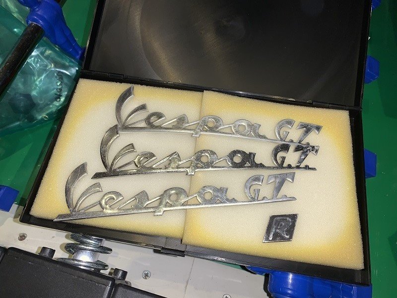

exstreme Inviato Aprile 17, 2020 Autore Inviato Aprile 17, 2020 (modificato) anche per la scritta anteriore ho 3 alternative, tutte rigorosamente originali BOMISA Attualmente la miglior candidata è la terza in basso (ancora da lucidare) , accoppiamento migliore e piolini più pronunciati. Ho la fetta di scudo GTR originali sul quale fare tutte le prove del caso , ci farò poi un bel quadretto una volta finita. quella posteriore invece una ed una sola: la sua nativa originale Modificato Aprile 17, 2020 da exstreme 0 Cita

Vespa979 Inviato Aprile 17, 2020 Inviato Aprile 17, 2020 Quoto Luca per il ceab, e come dici la terza scritta anteriore ha i piolini in condizioni migliori, la prescelta è quella. Buon lavoro.? 1 Cita
