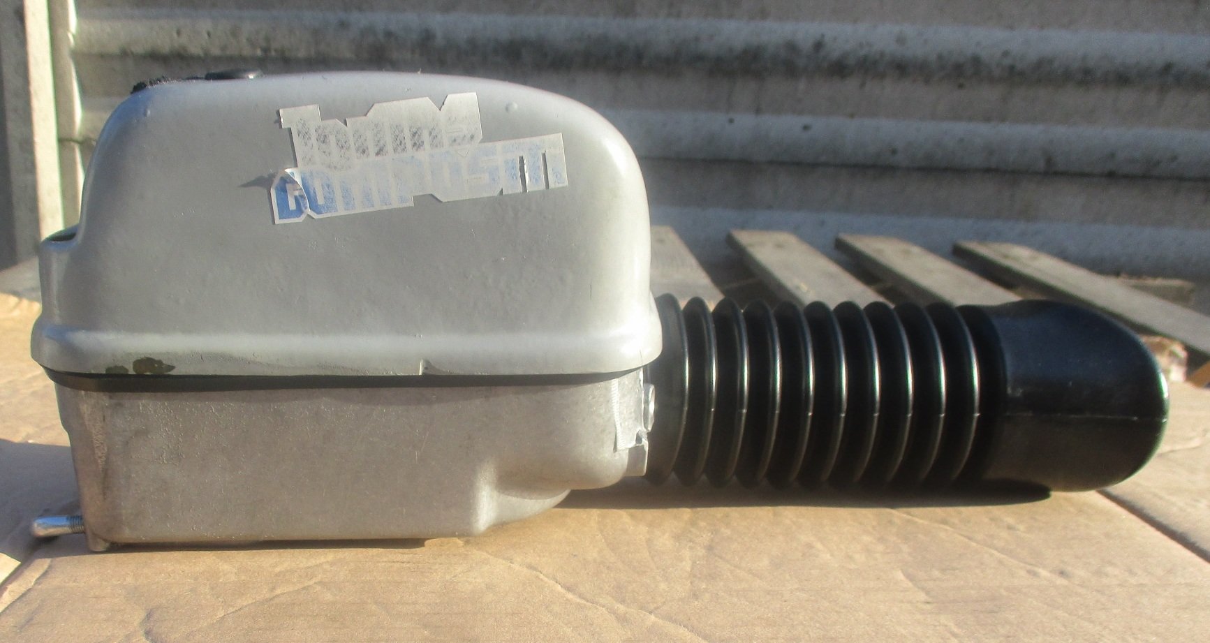

Echospro Inviato Agosto 3, 2014 Autore Inviato Agosto 3, 2014 (modificato) I getti ed il freno aria: Qui è praticamente impossibile dare una ricetta, ogni motore ha una vita sua ed una sua configurazione. Su motori molto spinti ed assetati si può aumentare freno aria e getto massimo ma ripeto: tutto da vedere e testare. Il Filtro dell’Aria: Anche qui si sono spesi fiumi di inchiostro digitale e la ricetta è in base al motore. Diciamo che il filtro per antonomasia è quello originale della T5 (da evitare le copie!!!!), opportunamente montato ed allineato al venturi, ma il massimo delle prestazioni si ottengono con i conetti Polini o Pinasco. L’allineamento è d’obbligo e personalmente preferisco il Pinasco per via dei freni aria inseriti nel cono, ma è un mio parere. D’obbligo invece è il rialzo della scatola del filtro, sia che si monti il filtro della T5 o il conetto. (Se avete un filtro T5 alzate la scatola, non abbassate il filtro ) Rondella salva guide: Queste rondella posizionata dalla parte della guida evita che nel bloccare il carburatore la sottile guida della ghigliottina di schiacci. Poca spesa …. Tanta resa Ricordiamo sempre di ripulire tutto prima di rimontare, i passaggi della benzina con la limatura non vanno d’accordo!!! E per finire questa, per ora, è la mia configurazione: Corpo Spaco SI 24/24 E portato a 25,75 mm Passaggio vaschetta allargato a 2,5 mm e successivamente portato a 2 mm Coperchio galleggiante Cosa con passaggi da 2,5 mm e fissato al corpo tramite prigionieri Attacco benzina fissato tramite prigioniero Spillo da 5,2 mm Bloccato Ghigliottina 04 – 08 lavorata Colonna del massimo: 148 / Be3 / 200 Minimo 65/160 Condotto olio allargato a 2,5 mm Conetto Pinasco adattato Coperchio scatola rialzato e sigillato Catetere Altro per ora non so. Spero che questa mia piccola guida basata sulle mie personali esperienze vi possa essere d’aiuto Gg Modificato Agosto 3, 2014 da Echospro 1 Cita
