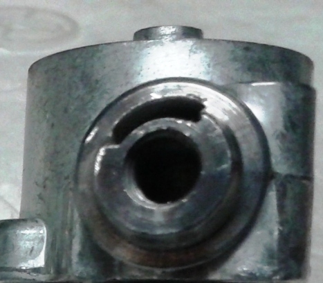

Piccolo step di aggiornamento:
Nel montare il nuovo coperchio galleggiante della COSA mi sono accorto che la "pipetta attacco benzina" è fatta davvero male, ha parecchie bave e non è il massimo, quindi possiamo migliriarla.
Attacco a pipa tubo benzina:
Il foro di passaggio originale è da 4,5 mm e all'interno vi è un "mapazzone" che punta verso la vite di fissaggio.
La semplice lavorazione consiste nel portare questo passaggio a 5 mm e a rastremare sia l'interno della pipetta che l'attacco della stessa sul coperchio galleggiante, dove togliere gli scalini e arrotondare gli spigoli del passaggio della benzina.
Unica avvertnza: attenzione all'appoggio della guarnizione di sughero. ;-)
