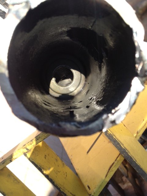

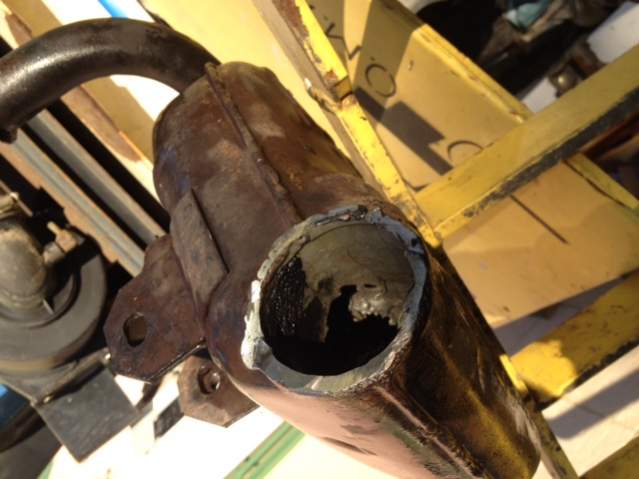

leonardo7562 Inviato Giugno 22, 2014 Autore Inviato Giugno 22, 2014 appena aperto il fondello ecco cosa trovoassenza della lana di roccia e della mitraglia e paratia sfondata! 0 Cita
poeta Inviato Giugno 22, 2014 Inviato Giugno 22, 2014 perfetto... và fatta così più o meno... mia T5 120 di strumento ed 8000 di quarta, Vola cavolo.... la tua che problema ha??? La megadella sacrosanta, ma il carburo è ben asciutto? provato un freno aria da 150 e puntale da 114... cilindro e testa...sono OK? I bassi non li ha, nemmeno se ci metti la marma della PX originale.... non li ha e basta, ma ti giuro che la mia è ben lineare sale ripida e senza sparate di coppia, è un vero bijoux... in vero altre provate affogano e funzionano solo in coppia, sparandola per altro... bisogna combattere con il 24 G il minimo da 50-100 ed il max da 120 BE4 110, settando dopo una sacrosanta revisione del carburo e della scatola (tubo e gommini stagni) a 60-100 e 150 Be4-Be5 114, il cilindro e la testa devono essere PERFETTI, la testata ha un verso seppur i prigionieri sono a quadrato, la tacca prigioniero esterno in basso, o alto non ricordo!? 0 Cita
leonardo7562 Inviato Giugno 23, 2014 Autore Inviato Giugno 23, 2014 E normale che la mitraglia e assente e ci sia la paratia sfondata?cilindro e testa sono nuovi! 0 Cita
poeta Inviato Giugno 24, 2014 Inviato Giugno 24, 2014 la paratia sfondata no, che manchi la mitraglia sì... la paratia non me la spiego ci sono andati cafoni è ovvio... ma comporta poco.. il cilindro lo hai montato bene immagino.... quanto segna di contagiri a qunti giri prende coppia? Dovresti segnare minimo 7800 in terza allungandola bene e coppia sui 5000...di quarta con un bel lancio vedere i 115... e guarda che i 115 della t5 se hai gomme alte e non le s 83 sono pure abbastanza onesti... insomma una buona 200 sul lungo (a corto ti devasta) devi lasciarla dietro.... i bassi ripeto... non ci sono, manco con il malossone ed i rapporti originali li trovi, se gira alto, gira alto e basta, è la nota dolente della T5 và guidata a mazzetta totale e a spasso non ci vai....la megadella migliorerà la progressione magari ma seppur fa miracoli sulle px sulla T5 che ha già una ottima marmitta il miglioramento sarà a mio dire modesto.... dicci tu provandola come và.... magari tocca ordinarne subito un'altra!| Di solito le T5 che non vanno benissimo hanno altri problemi... pick up (taglia a 7000), carburatore e marma ma la tua di marma è OK. 0 Cita
