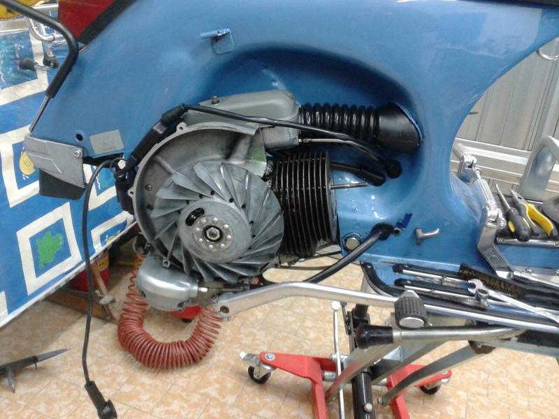

Gabriele82 Inviato Gennaio 20, 2013 Autore Inviato Gennaio 20, 2013 nuovo arrivo per la gianna, ho sollevato il cilindro per valutare se e come toglierlo,per pulire,ho trovato i travasi segnati in questo modo,cos è il segno dei travasi del polini,quindi quello che andrebbe levato? desdet ! 0 Cita

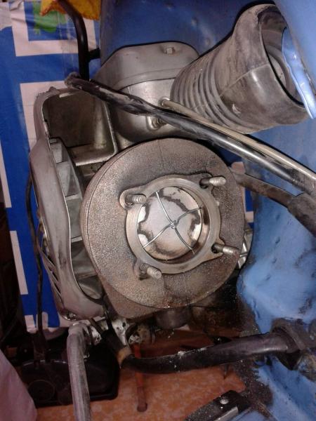

Gabriele82 Inviato Gennaio 31, 2013 Autore Inviato Gennaio 31, 2013 (modificato) Operazione manutenzione in corso,pulizia approfondita motore,cilindro e testa. purtroppo nel levare il cilindro ho rotto una fascia,domani me la procuro..poco male, nel caso fossero "stanche".. come vedete Olivia controlla attentamente i lavori... ho controllato lo squish con una croce di stagno da due mm,il risultato è una media di 1.2 mentre vado dal tornitore per le fasce chiedo info riguardo un o ring di viton o semplicemente spianare un po (che farò io su un piano pari) dite che lo squish è troppo basso? desdet ! Modificato Gennaio 31, 2013 da Gabriele82 0 Cita
Vespista46 Inviato Gennaio 31, 2013 Inviato Gennaio 31, 2013 Che meraviglia Olivia!! Sempre più bella.. Suvvia guanti da chirurgo per toccare roba pulita? Girando il blocco sul perno centrale è venuto via il GT vero? Per ora avete tutti squish bassissimi?? Se ti andava bene così lascia per com'è, anche perchè il cilindro lo vedo in ottima salute, nè scaldatine ne vezzi.. Evidentemente non scalda eccessivamente. Certo che potevi mandarmi una email prima di rompere la fascia! Con le fasce nuove (cambiale entrambe a sto punto) fagli un paio di pieni di rodaggio prima di tirare come un disgraziato 0 Cita

Gabriele82 Inviato Febbraio 1, 2013 Autore Inviato Febbraio 1, 2013 Che meraviglia Olivia!! Sempre più bella.. Suvvia guanti da chirurgo per toccare roba pulita? Girando il blocco sul perno centrale è venuto via il GT vero? Per ora avete tutti squish bassissimi?? Se ti andava bene così lascia per com'è, anche perchè il cilindro lo vedo in ottima salute, nè scaldatine ne vezzi.. Evidentemente non scalda eccessivamente. Certo che potevi mandarmi una email prima di rompere la fascia! Con le fasce nuove (cambiale entrambe a sto punto) fagli un paio di pieni di rodaggio prima di tirare come un disgraziato La Tatona viene giù con me adesso che c'è freddo, così lei non sta da sola, e io pure..poi tra l'altro non disturba nemmeno, si mette li a fianco, seduta o sdraiata che mi guarda, incuriosita.. Mah che ti devo dire, mi sono sorpreso...mi sono solo preoccupato di dare una passata di carta vetro fine fine al pistone, che quella macchia di combustione non viene via, stessa cosa anche per la testata.... mahhhhhhhhhhhhhhhhhhhhhhhhhhhhhhhhhhhh e se io nel prossimo budget mi prendessi una testa candela centrale? Che ti mando una mail...ci metti sei giorni a rispondere...poi mica ho fatto apposta, ruotando con delicatezza,si è impuntata, ma manco l'ho sentita, c''ho una putienza non indifferente nelle mani.... Google Image Result for http://2.bp.blogspot.com/_mqScbDeuWI0/SgtDxTj39yI/AAAAAAAAJvs/xi_1sL1n5zs/s400/bagnomaria.jpg Sui lavori alla vespa non posso dirti niente.ma su Olivia (che è bellissima) ti do un consiglio,usa ciotole rialzate purtroppo i cani,specialmente quelli grossi,soffrono di torsione dello stomaco (o intestino,momentaneamente sono in confusione) e il dover mangiare con la testa bassa e magari di fretta può portare ad una pericolosissima,e a volte mortale torsione.come il fatto di correre e saltare dopo aver mangiato,o bere molto dopo aver giocato.più sono grossi e più amore.danno,ma in base ai kg aumenta la delicatezza.e te lo dice uno che ha due cani che in due fanno 70 kg (una ha fatto un anno ieri,e l'altro ha 10 mesi) scusa per l'ot.il mio vuole essere un consiglio da amante di questi bambinoni,e non da saputello rompicolioni. Ciao Pippo! grazie dei consigli, ma ti tranquillizzo subito. Quella è solo una ciotola di emergenza per l'acqua quando Olivia viene giù in garage con me. in giardino ha il suo treppiede apposta. 0 Cita
