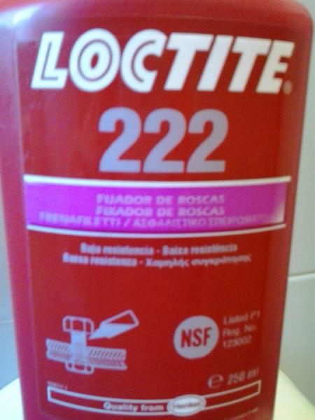

noi usiamo questa [ATTACH=CONFIG]131247[/ATTACH]
Si è praticamente l'evoluzione della 221.
Ha le stesse caratteristiche ma funziona anche con filetti leggermente più grandi
Prenderò questa allora, la cercherò sul web.
Grazie :ok:
:ciao: Gg
