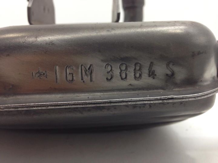

cuorenevro1977 Inviato Aprile 16, 2014 Inviato Aprile 16, 2014 Riprendo questa discussione, poichè dovendo acquistare una marmitta ho trovato questa dal nido delle vespe di Bs: ha anche il dgm, poi ho preso questa sella che credo sia la migliore replica in circolazione... è blu scuro con le cuciture bianche e poi dulcis in fundo: a 10 euro !! 0 Cita
crubo Inviato Settembre 23, 2014 Inviato Settembre 23, 2014 Io sulla mia SV ho montato una marmitta fondo di magazzino per super 150 modificando la staffa, la sella è uguale alla tua cuorenevro. 0 Cita
carloee Inviato Settembre 23, 2014 Inviato Settembre 23, 2014 col dgm son difficili da trovare, almeno, io a suo tempo non ci son riuscito! è vero che tendenzialmente non se ne accorge nessuno, però se c'è è tanto di guadagnato 0 Cita
