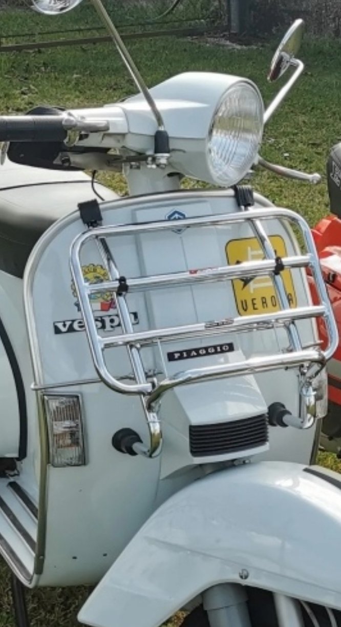

La Faco sono 50 anni che produce accessori per la vespa (e non solo), a memoria mi ricordo che negli anni 80, quando uscì il px, i portapacchi erano solo posteriori e prevalentemente verniciati in nero. Per il px credo che oggi produca solo questo modello, in cromo o nero, disponibile sia per l'anteriore che per il posteriore. Il bianco ed il cromo arrivarono nei primi anni 90. Ci sono pro e contro nelle due finiture: il verniciato tende a diventare opaco nel tempo ed a scheggiarsi o graffiarsi al minimo urto. Il cromato, se non viene asciugato subito dopo che ha preso acqua, o se viene sempre lasciato in ambiente umido, tende a puntinarsi di ruggine, probabilmente anche per lo spessore del cromo molto esiguo (sembra più nichelato che cromato...). La cosa si può cmq risolvere o prevenire utilizzando ogni tanto appositi prodotti per lucidarlo e proteggerlo dall'umidità. Detti trattamenti io li faccio con il Chrome polish (che utilizzo anche sulla mia moto) soprattutto prima dell'inverno, quando fermo la vespa (in inverno sospendo l'assicurazione) o se prendo un temporale per strada. Riguardo il Fa Italia, che ha mio figlio sulla Et3, posso dire che come finiture è meno curato del Faco (ma costa anche meno). Dimenticavo: utilizzare sempre elastici fermabagaglio con ganci in plastica...
Io ho preso quello della Faco, a mio avviso il migliore, fatto molto bene, ha i gommini anti vibrazione tra la parte mobile e quella fissa, le molle molto ben fatte, i tiranti perfetti. Collaudato con 7kg per 400 km....non una piega. Ce l'ho montato sulla mia px150e arcobaleno dell'85.
