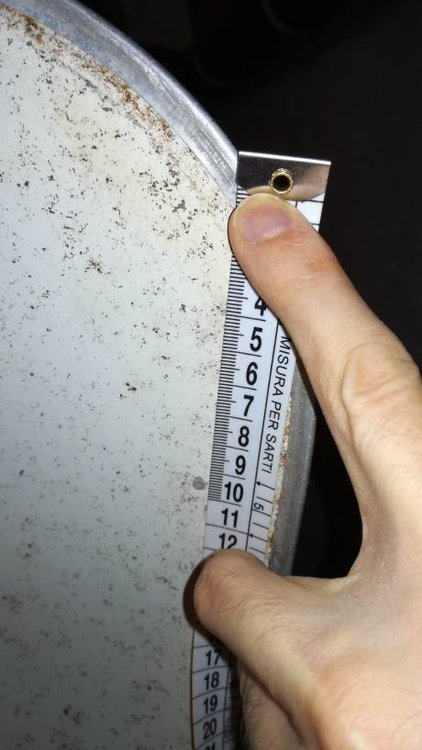

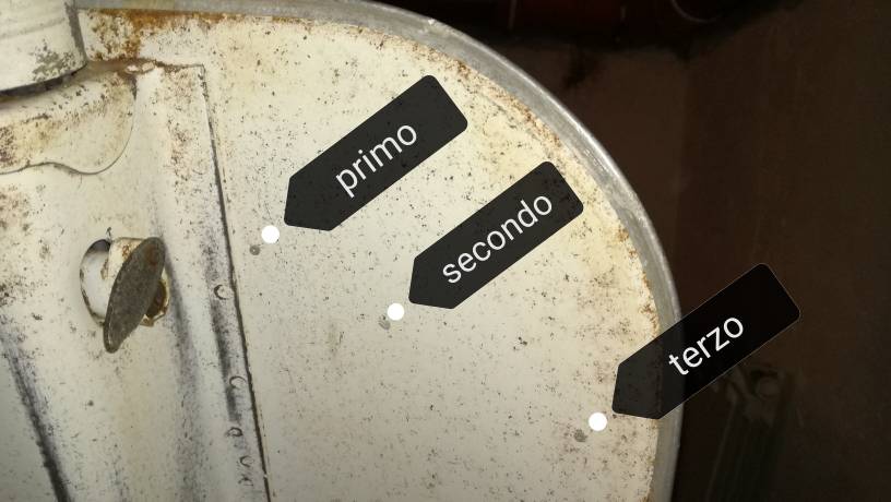

Eccomi, son riuscito a prendere le misure, spero ti siano utili. Allora i piloni della scritta sono tre. Ho preso le misure con metro da sarta flessibile in modo da misurare aderente alle curve dello scudo, prendendo come riferimento il bordo scudo e le asole del tunnel dello sterzo....iniziando dal piolo più interno alla scocca (sedendoti sulla Vespa quello più a sinistra) e misurando fino all' ipotetico asse del suo buco, misuro 0.75 cm circa da asola del tunnel dello sterzo e 8.75 dal profilo superiore del bordo scudo (foto 1 e 2). Per il Piolo centrale ho circa 5.60 cm dall' asola del tubo dello sterzo e circa 10.75 dal profilo superiore del bordo scudo, foto 3 e 4. IMG_20200408_210013.jpgIMG_20200408_205754.jpgd4eaeb96e5812002533d22116d76457d.jpgIMG_20200408_205923.jpg
Inviato dal mio HUAWEI VNS-L31 utilizzando Tapatalk
  • Author
Teerzo piolo: questa volta per comodità ho preso come riferimento orizzontale il profilo destro del bordo scudo. Siamo a 3.00 cm dal suo margine esterno destro (foto 1) e 9.75 cm dal margine superiore. Nel fare quest'ultima misura ho tenuto il metro da sarta parallelo al margine destro del bordo scudo. Spero di averti dato tutte le misure necessarie. Se hai bisogno di qualcos'altro, chiedi pure!! IMG_20200408_210137.jpgIMG_20200408_210741.jpgIMG_20200408_213504.jpg

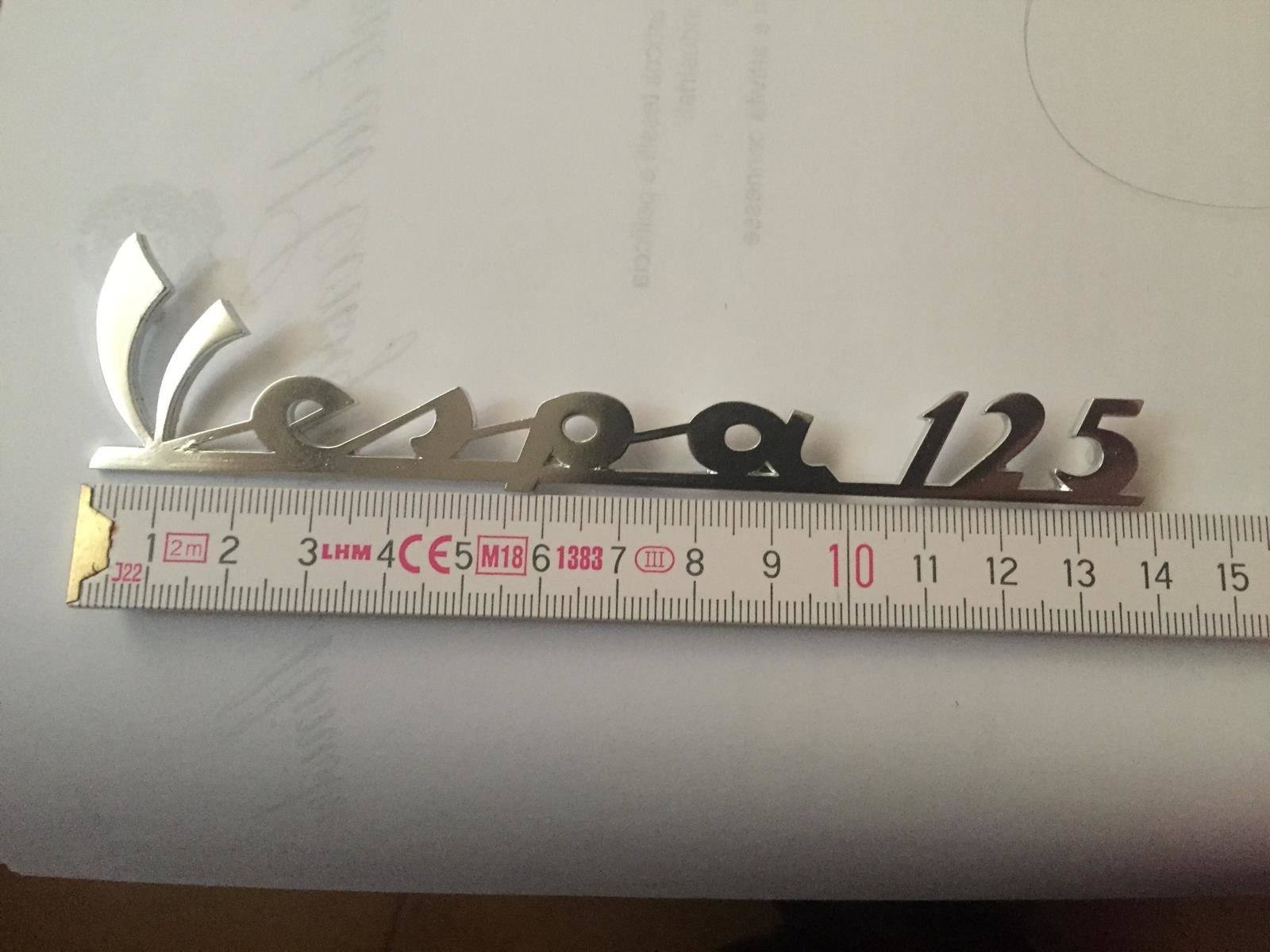

Ciao, ho girato le foto al carrozziere. Purtroppo in questa situazione non riesco ad andare di persona per vedere e risolvere questo problema.
La vespa che ho acquistato ha 6 buchi sullo scudo, non conoscendo la storia posso solo ipotizzare che durante un “restauro” (aveva tre mani diverse di vernice) avevano chiuso i buchi originali e li hanno rifatti.
Purtroppo la scritta originale non ce l ho, ho comprato una aftermarket ma l interasse dei buchi non corrisponde rispetto a nessuno dei 6 buchi presenti.
Ora sono davanti ad un bivio e probabilmente farò chiudere tutti i buchi per poi posizionarla secondo la tua dima.

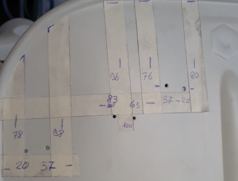

8 minuti fa, alelignano dice:
Per me sono presenti i fori originali. Questi evidenziati in rosso. Tra l'altro sembrano anche gli unici fatti bene, pero servirebbe una foro dall'altro lato.
VOl.
38 minuti fa, volumexit dice:
VOl.

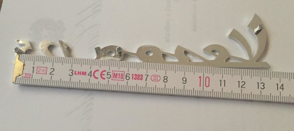

Non avevo preso in considerazione il fatto che la scritta sia fatta male, senza le misure giuste... può capitare si?
L’ho comprata aftermarket. Che faccio? Ne ordino un’altra in un altro negozio o cerco l’originale a prezzi esagerati si ebay?
5 minuti fa, alelignano dice:
E' facile ma prima prendi tutte le misure.
Vol.

1 ora fa, alelignano dice:
Così su due piedi a me sembra che, guardando lo scudo dall'interno, il primo foro a sinistra sia giusto ( ma sbaglio o è sparito un foro? sono solo 5 adesso...). Poi gli altri due indicati da Luca (vol) mi paiono effettivamente i suoi. Per quanto riguarda scritte e targhette, io ho esperienza con i rivenditori Pascoli e officina tonazzo, e non mi sono mai pentito degli acquisti. Domani se vuoi posso cercare di prender la distanza di interasse tra i pioli della targhetta montata.
  • Author
4 minuti fa, volumexit dice:
Uno non e' passante ed e' finito sul lamierato del tunnel. Si vede l'impronta nel cerchio rosso.
è vero! Wow che occhio!
