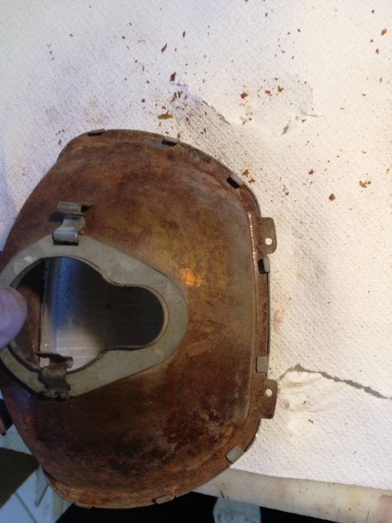

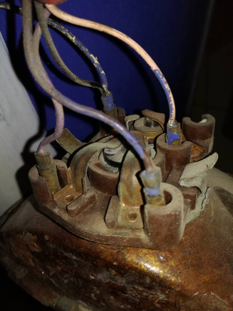

Gianluca102 Inviato Maggio 19, 2019 Autore Inviato Maggio 19, 2019 Sospendo per una settimana i lavori sui carter motore, per altri problemi sopraggiunti.... per dedicarmi al gruppo ottico frontale (nel frattempo è arrivata la guarnizione del vetro, ricambio di un ricambista del padovano: non proprio bellissimo...). La parabola originale è stata ricromata: lucentezza un pochino più cupa dell'alluminatura a specchio, ma sicuramente più resistente nel tempo. Recuperato il vetro siem (ciffato) e il portalampade ripristinato e disossidanti i contatti con metodo casalingo ma super efficace. Foto pre-post.GianlucaInviato dal mio HUAWEI VNS-L31 utilizzando Tapatalk 0 Cita

franzpero Inviato Maggio 20, 2019 Inviato Maggio 20, 2019 Ciao, complimenti per il recupero del fanale, ma che metodo casalingo hai utilizzato per il portalampade pare nuovo. Francesco 0 Cita
Gianluca102 Inviato Maggio 20, 2019 Autore Inviato Maggio 20, 2019 6 ore fa, franzpero dice: Ciao, complimenti per il recupero del fanale, ma che metodo casalingo hai utilizzato per il portalampade pare nuovo. Francesco Ciao Franz! Lo consiglio per la pulizia e disossidazione di contatti ottonati e di contattature metalliche in genere ( meno efficace su alluminio) laddove fosse difficile arrivare con tessuti abrasivi o altro. 1\3 farina, 1\3 sale fino e 1\3 aceto bianco. Ottenere un liquido denso della consistenza dello yogurt. Su pellicola da cucina disporre il pezzo da trattare e ricoprirlo col composto. Chiudere il fagottino e lasciare riposare per 48 ore. Lavare quindi abbondantemente con acqua tiepida, rimuovendo BENE il composto da tutti gli interstizi (con spazzolino). Ci ritroveremo le componenti in ottone ricoperte da un polverino poroso colore rame (è rame, riprecipitato dai prodotti di ossidazione). A questo punto basta spazzolare i contatti e le parti metalliche con spazzolina dremel ottonata. Questo il risultato sul devio luci. Inviato dal mio HUAWEI VNS-L31 utilizzando Tapatalk 17 ore fa, lucag63 dice: Bello il faro Gianluca.. volevo chiederti un favore..devo bucare per rifare il filetto del fissaggio marmitta sul carter..puoi darmi due quote per favore.. grazie.. Inviato dal mio ONEPLUS A5010 utilizzando Tapatalk Ciao Luca! Purtroppo sarò via per lavoro fino a venerdì, e non posso misurare nulla . ..posso dartele per il fine settimana ....??? Se puoi aspettare....sennò se qualcunaltro nel frattempo le può recuperare...Sorry... Inviato dal mio HUAWEI VNS-L31 utilizzando Tapatalk 0 Cita
