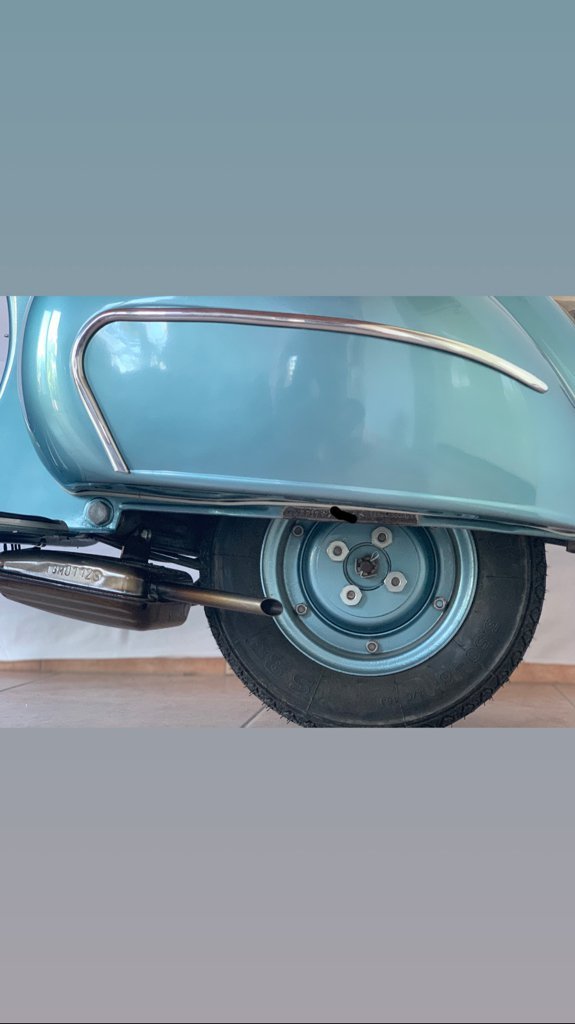

lucag63 Inviato Aprile 22, 2019 Autore Inviato Aprile 22, 2019 Comunque...a prescindere se il collettore è diverso.. cioè per large con ruote da 10...la staffa è al contrario... cioè la parte meno spiovente va verso il carter.. altrimenti messa come è montata va in iterferenza con le nervature sul braccio del carter..Inviato dal mio ONEPLUS A5010 utilizzando Tapatalk 0 Cita
Marben Inviato Aprile 22, 2019 Inviato Aprile 22, 2019 Curioso, devono aver fatto pasticci in produzione: di fatto una marmitta tipo GL con la staffa montata alla rovescia. Pensavo che tutti i lavori di saldatura venissero fatti su un unico banco coi riscontri per collettore e staffa, che costituiscono i due punti di attacco. Evidentemente non è così, e ci credo che poi 'ste marmitte (ma non mi riferisco a queste in particolare) per montarle è sempre una guerra... 0 Cita
lucag63 Inviato Aprile 22, 2019 Autore Inviato Aprile 22, 2019 Curioso, devono aver fatto pasticci in produzione: di fatto una marmitta tipo GL con la staffa montata alla rovescia. Pensavo che tutti i lavori di saldatura venissero fatti su un unico banco coi riscontri per collettore e staffa, che costituiscono i due punti di attacco. Evidentemente non è così, e ci credo che poi 'ste marmitte (ma non mi riferisco a queste in particolare) per montarle è sempre una guerra...Il fatto è che se guardi queste marmitte sui vari siti hanno tutte la staffa al contrario..con la modifica che ho fatto penso che monterà.. anche se starà più indietro.. comunque secondo me bisognerebbe farlo presente a chi vende queste marmitte..come me chissà quanta gente ha avuto lo stesso problema.. impazzendo per montare una cosa immontabile..Inviato dal mio ONEPLUS A5010 utilizzando Tapatalk 0 Cita
volumexit Inviato Aprile 22, 2019 Inviato Aprile 22, 2019 Il fatto è che se guardi queste marmitte sui vari siti hanno tutte la staffa al contrario..con la modifica che ho fatto penso che monterà.. anche se starà più indietro.. comunque secondo me bisognerebbe farlo presente a chi vende queste marmitte..come me chissà quanta gente ha avuto lo stesso problema.. impazzendo per montare una cosa immontabile..Inviato dal mio ONEPLUS A5010 utilizzando TapatalkMa è quella con l'omologazione?Io ne ho presa una per VNA ed è giusta.Vol. 0 Cita
lucag63 Inviato Aprile 22, 2019 Autore Inviato Aprile 22, 2019 Ma è quella con l'omologazione?Io ne ho presa una per VNA ed è giusta. Vol.Sì..quella..ma anche la staffa? È posizionata in modo corretto? ciao con la parte più lunga verso il carter? Inviato dal mio ONEPLUS A5010 utilizzando Tapatalk 0 Cita
volumexit Inviato Aprile 22, 2019 Inviato Aprile 22, 2019 Sì..quella..ma anche la staffa? È posizionata in modo corretto? ciao con la parte più lunga verso il carter? Inviato dal mio ONEPLUS A5010 utilizzando Tapatalk Si si, perfetta, non ho dovuto fare alcuna modifica. 0 Cita
lucag63 Inviato Aprile 22, 2019 Autore Inviato Aprile 22, 2019 7 ore fa, volumexit dice: Si si, perfetta, non ho dovuto fare alcuna modifica. Beato te..la mia sarà nata sfigata.. Inviato dal mio ONEPLUS A5010 utilizzando Tapatalk 0 Cita
rablo Inviato Aprile 22, 2019 Inviato Aprile 22, 2019 è uguale alla mia.... e anche io nessun problema, comprata su ebay a 45 + spedizione. 0 Cita
lucag63 Inviato Aprile 22, 2019 Autore Inviato Aprile 22, 2019 è uguale alla mia.... e anche io nessun problema, comprata su ebay a 45 + spedizione. Mi puoi dare il link..?non si sa mai..Inviato dal mio ONEPLUS A5010 utilizzando Tapatalk 0 Cita
Marben Inviato Aprile 22, 2019 Inviato Aprile 22, 2019 19 minuti fa, lucag63 dice: Beato te..la mia sarà nata sfigata.. Sicuramente. Queste repro sono di solito ben realizzate. Nel tuo caso hanno fatto confusione tra marmitta per le GL (VLA italiana e VGLA/B per l'estero, in quanto con ruote da 10") e marmitta per VNA/VNB/VBA/VBB (ruote da 8"). Per la ruota da 10" i progettisti dovettero spostare il corpo marmitta, spostando e ruotando la staffa e rimodellando il collettore. In questo caso hanno scambiato o la staffa, o il collettore. Potevi fartela cambiare. Ma vedo che stai risolvendo. 0 Cita
lucag63 Inviato Aprile 22, 2019 Autore Inviato Aprile 22, 2019 Sicuramente. Queste repro sono di solito ben realizzate. Nel tuo caso hanno fatto confusione tra marmitta per le GL (VLA italiana e VGLA/B per l'estero, in quanto con ruote da 10") e marmitta per VNA/VNB/VBA/VBB (ruote da 8"). Per la ruota da 10" i progettisti dovettero spostare il corpo marmitta, spostando e ruotando la staffa e rimodellando il collettore. In questo caso hanno scambiato o la staffa, o il collettore. Potevi fartela cambiare. Ma vedo che stai risolvendo.Sì..si risolve..e se monta.. potrò montare magari ruote da 10Inviato dal mio ONEPLUS A5010 utilizzando Tapatalk 0 Cita
