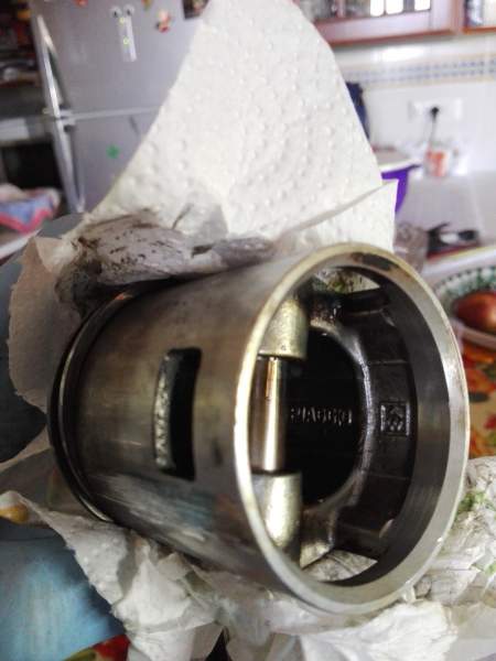

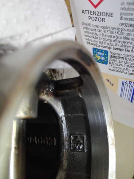

GattoPX Inviato July 4, 2016 Autore Inviato July 4, 2016 Ecco la situazione del pistone, come diceva mauro_sarno76 si tratta di un pistone AssoWerke Ho chiamato l'officina e mi hanno detto che per il PX150 ne hanno già alcuni a terra e quindi non devo aspettare, oltre a controllare la "marca" AssoWerke cosa altro dovrei verificare? Per evitare di prendere qualche cinesata? Vanno bene anche GOL e Meteor? (sempre come suggerito da mauro_sarno76) Se si dove trovo la "marca" e con quali diciture? 0 Cita
mauro_sarno76 Inviato July 4, 2016 Inviato July 4, 2016 Sei riuscito a controllare sul cilindro, hai trovato il simbolo Piaggio (quello esagonale) ? Occhio anche alla maggiorazione, se è la prima volta che grippa, si potrebbe valutare la seconda (ce ne sono 4 disponibili per Piaggio per il suo cilindro ma devi essere sicuro che sia Piaggio) Se hai bisogno della seconda o terza maggiorazione, non fare che per prendere il pistone Asso compatibile fai fresare alla 4^ maggiorazione perché hanno solo il pistone asso di 4^ maggiorazione disponibile magari, perché poi se qualcosa va storto il gruppo termico lo devi buttare Meteor e Gol sono due ottime marche comunque "Made in Italy", mi sembra che meteor ha una M, lo stemma di GOL non me lo ricordo ma online sui loro siti trovi tutto. Trova il simbolo Piaggio sul cilindro altrimenti se non lo trovi, comprati il gruppo termico nuovo e buona notte al secchio. Io farei così. 0 Cita
GattoPX Inviato July 4, 2016 Autore Inviato July 4, 2016 Sei riuscito a controllare sul cilindro, hai trovato il simbolo Piaggio (quello esagonale) ?Occhio anche alla maggiorazione, se è la prima volta che grippa, si potrebbe valutare la seconda (ce ne sono 4 disponibili per Piaggio per il suo cilindro ma devi essere sicuro che sia Piaggio) Se hai bisogno della seconda o terza maggiorazione, non fare che per prendere il pistone Asso compatibile fai fresare alla 4^ maggiorazione perché hanno solo il pistone asso di 4^ maggiorazione disponibile magari, perché poi se qualcosa va storto il gruppo termico lo devi buttare Meteor e Gol sono due ottime marche comunque "Made in Italy", mi sembra che meteor ha una M, lo stemma di GOL non me lo ricordo ma online sui loro siti trovi tutto. Trova il simbolo Piaggio sul cilindro altrimenti se non lo trovi, comprati il gruppo termico nuovo e buona notte al secchio. Io farei così. Io non sono molto esperto, anzi su questo argomento per nulla, cosa sarebbe la maggiorazione? 0 Cita
mauro_sarno76 Inviato July 4, 2016 Inviato July 4, 2016 Io non sono molto esperto, anzi su questo argomento per nulla, cosa sarebbe la maggiorazione? Il cilindro originale è di diametro 57,8 il pistone è 57,585 quando grippi devi per forza di cosa limare dentro il cilindro e mettere un pistone adeguato, per Piaggio puoi maggiorare con lo stesso cilindro di 4 misure, compresa l'originale. Quindi: terza maggiorazione è l'ultima disponibile 58,4 il cilindro e 58,185 il pistone. seconda maggiorazione 58,2 con pistone 57,985 prima maggiorazione 58,0 con pistone 57,785 nuovo senza maggiorazione 57,8 con pistone 57,585 Quale maggiorazione usare solitamente la valuta chi fa la rettifica, in base a come analizza il cilindro e come può uscire fatto per bene. Alcuni pur di montare asso perché magari in rettifica hanno solo 58,185 di pistone fanno allargare a 58,4 il che non è una buona idea a patto che non sia frutto dell'analisi e valutazione di chi esegue la rettifica Più sali con la maggiorazione e più scalda il cilindro ovviamente perché le alette e la dissipazione resta uguale ma aumenta la forza combustiva... 0 Cita

GattoPX Inviato July 5, 2016 Autore Inviato July 5, 2016 Oggi ho portato il nuovo pistone dal meccanico era Asso e perfetto. Nessun gioco, a prima vista un'ottima rettifica entro il fine settimana riavrò la vespa in pista 0 Cita
