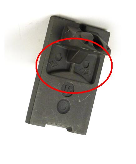

Il giorno 24 ho scritto la seguente mail alla dell'orto.
Buongiorno,
avrei qualche domanda riguardo alle valvole gas per carburatori SI per applicazione vespa.
Ho notato sui vari siti di e-commerce che le nuove valvola gas disponibili in vendita differiscono delle precedenti sia per stampigliatura codice che per forma.
Quelle vecchie riportavano il codice 6823.1 mentre quelle nuove riportano solo "01". Volevo capire se ci sono differenze tra le prime e le seconde?
Ho inoltre notato che quelle nuove hanno due zone svuotate sulla faccia superiore(vedi immagine allegata). Volevo capire la funzione di questi due svuotamenti e quale sia il loro effetto sulla carburazione?
Cordiali saluti,
allegando la seguente immagine:
e questa e' la risposta che ho ottenuto:
Buon giorno,
la differenza di marcatura tra le valvole è dovuta al fatto che le ultime vengono dall’India, ditta Spaco, che da tempo costruisce i carburatori SI su nostra licenza.
I due scavi indicati non influiscono sulla carburazione ma si tratta di alleggerimenti, quello che influisce eventualmente è lo scavo o unghiata presente su alcune varianti sull’altro lato della valvola.
Saluti
Nome Cancellato
Dell’Orto S.p.A.
Chiederò a Dell'Orto l'autorizzazione a pubblicare sul forum lo screnshot della mail.
Vol.
EDIT:
Le ghigliottine marchiate con "01" sono perfettamente identiche dal punto di vista della carburazione alle vecchie 6823.1 quindi non impazzite a cercare le ghigliottine vecchie potete tranquillamente montare quelle nuove della Spaco.
Come già detto, gli scavi sopra non influiscono sulla carburazione ma sono a detta della casa madre degli alleggerimenti. D'altronde non poteva essere diversamente, tutte le nuove ghigliottine Spaco hanno quelle pance, sia quelle per il SI20 che per il SI24 che non viene piu montato su alcuna vespa/LML di primo equipaggiamento.
Stessa azienda, due risposte diverse :mah:
Che peccato, si poteva sfatare un dubbio e invece... pari e dispari.
Beh un dubbio e' stato chiarito, nella risposta e' chiaramente indicato che la 6823.1 e la 01 spaco sono identiche.
Di conseguenza gli scavi sopra non hanno un effetto sulla carburazione. Cosa confermata nella frase successiva dove chiaramente dicono che gli scavi sopra sono solo degli alleggerimenti mentre quelli sotto influiscono sulla carburazione.
Forse a domanda chiara sulle eventuali differenze tra la 6823.1 e la 01 della Spaco hanno guardato meglio l'immagine allegata e hanno dato una risposta più dettagliata distinguendo gli scavi sopra da quelli sotto.

Allora ho chiesto a qualcuno che ne sa più di tanti, ho chesto direttamente a chi il carburatore lo ha concepito: la Dell'Orto spa
Che dire?
Quindi anche sip scrive cazzate, è questo che vuoi dire?
E poi pensandoci hai solo ragione: la risposta che le sacche hanno un senso e la descrizione di sip sono poco dettagliate e "non veritiere" mentre l'e-maiil che hanno mandato a te è corretta e dettagliata. :applauso:
Vi lascio proseguire in pace.
:ciao: Gg
No assolutamente non dico che SIP scrivono ca..te anche se conosco gente che ha comprato ricambi che venivano presentati con logo piaggio ed hanno ricevuto un ricambio di concorrenza, sto dicendo che sei poco coerente, che quando ti hanno risposto e te dicevi che ne sapevano piu di tanti, poi quando ho postato la mia risposta allora anche la dell'orto non capisce un tubo.
In questa frase invece non mi sembra che ci sia nulla di poco chiaro o di poco dettagliato.
Vol.
Beh, SIP è stata più volte messa in discussione in questo dibattito, anche da chi sostiene che le sacche influenzano la carburazione. Lo si faceva sostenendo che loro mandassero materiale (Spaco) difforme da quanto indicato sul webshop (Dell'Orto); da lì nacque tutta la dissertazione, per cui non so quanto abbia senso appellarsi a loro quale riferimento tecnico.
Inviato dal mio telefono bigrigio
Guarda che sul fatto della coerenza ti stai sbagliando di grosso: Se leggi e soprattutto interpreti quello che scrivo (anche se mi sembra di non scrivere in un italiano poco comprensibile) ti do perfettamente ragione, ma se hai ragione (segui eh) significa che tutti gli altri che non la pensano come te hanno torto.
Ne consegue che SIP, io e chi non la pensa come te scriviamo delle c... cose superflue. (parole tue)
Tralascio il tecnico dell'orto che a questo punto deve aver interpretato male la mia mail ... perchè la risposta corretta l'hanno mandata a te a seguito di una domanda dettagliata. (leggi bene: ti sto dando ragione!!!)
Per cui te lo ripeto ancora: hai solo ragione tu!!!!!
ciaoooooooooooo
:ciao: Gg
Voglio spendere due parole in merito a questo argomento. Credo che in questa discussione ci sia qualcuno che sta scrivendo in malafede solo per avere ragione a tutti i costi oppure che uno dei tecnici interpellati non è competente. In entrambi i casi siccome una ghigliottina costa poco basta fare la prova empira montando prina l'una e poi l'altra.
Personalmente penso che gli scavi non servano a risparmiare materiale ne ad influenzare la carburazione, questo in teoria, magari in pratica una influenza ci può essere come rilevato da gigi al tempo nella carburazione del suo motore e gli indiani con 1g di zama ogni ghigliottina si sono arricchiti.
Il tecnico in questione e' sempre lo stesso. Io non ho pubblicato il suo nome per ragioni di privacy. Se stai insinuando che io nello scrivere abbia modificato il contenuto della mail se mi mandi il tuo indirizzo mail ti mando uno screenshot della mail originale cosi puoi vedere con i tuoi occhi ciò che e' stato scritto dal tecnico. Questo vale per chiunque abbia dubbi, io non ho nessun problema a farlo.
Vol.
