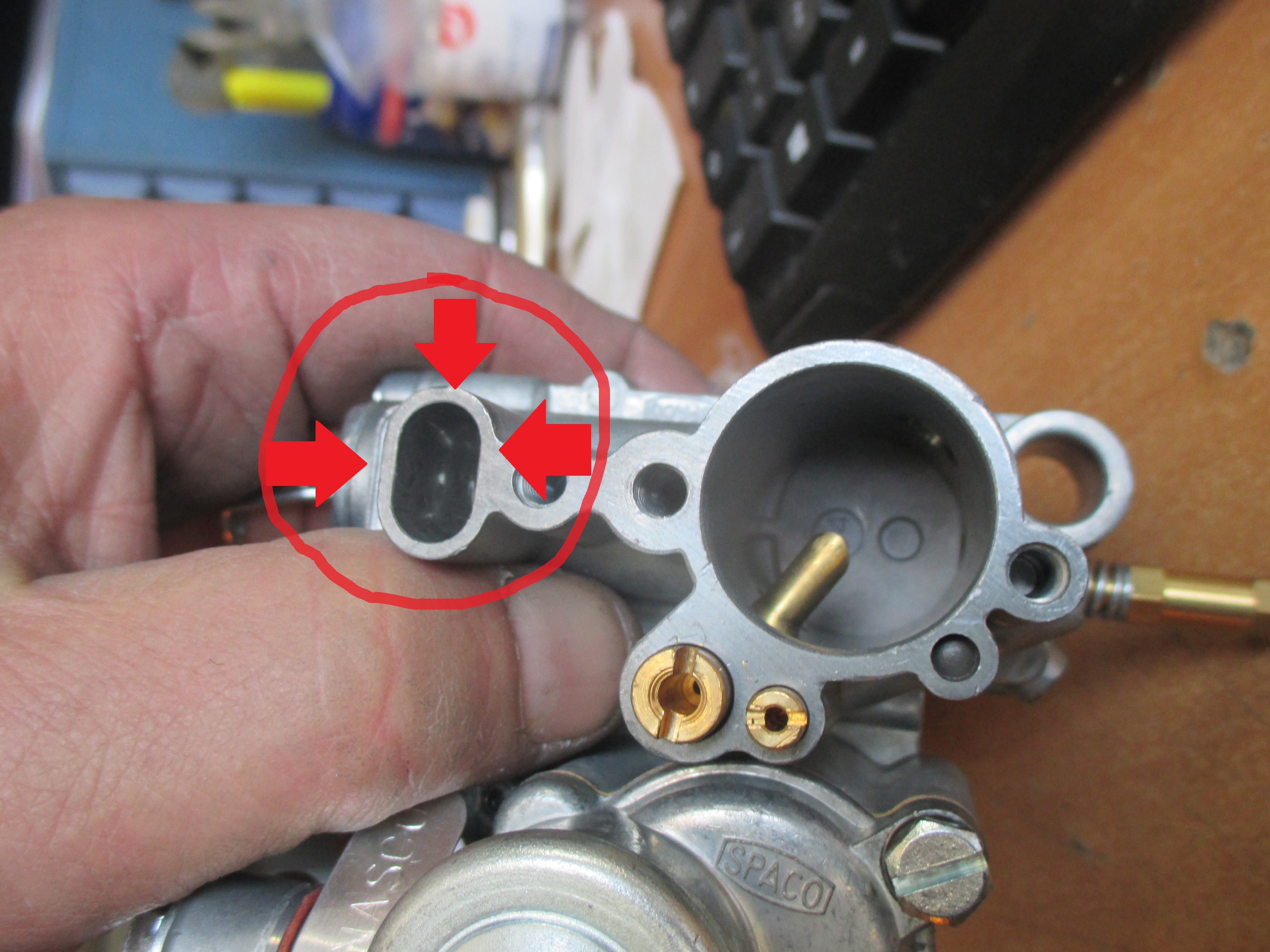

La settimana scorsa come già scritto ho montato quella vecchia ghigliottina "usurata" i rumori non li faceva più,
Scusa, ma stavo rileggendo, tu hai scritto che hai svitato la vite posteriore ed il rumore non lo faceva più.
Il ‎03‎/‎10‎/‎2017 at 00:11, paletti dice:
Allora ho svitato la vite posteriore a 3 giri abbonanti e ho aumentato il minimo a 62 al posto del 60,il rumore in accensione e al minimo non lo fa più,
Quindi hai provato anche la ghigliottina tipo vecchio senza sacche? Con che configurazione, getto del minimo da 62 o da 60? La vite posteriore come era regolata.
Di questo passo non si riuscirà a capire se questa ghigliottina da un miglioramento tangibile almeno sul tuo motore. Per esempio io sul mio motore avrei voluto una ghigliottina che smagrisce ai medi, ho poi eliminato il tartagliamento a mezze aperture con cambio di freno aria (da 160 a 190) e conseguente aumento del getto del massimo di 14 punti. questo pulito la carburazione ai medi senza compromettere la carburazione alle massime aperture.
So che anche benmir ha fatto più o meno la stessa operazione e anche lui ha risolto.
Sul vecchio avevo questo:Minimo  58 massimo 145 o 148 freno aria 160 polv be3.Vite posteriore da tutta avvitata la svito 2,5 /3 giri
Sul nuovo ho dovuto solo adeguare il massimo e aumentare il minimo .Con la ghigliottina con le sacche,al di la dei rumori iniziali poi spariti, ho notato che ai medi quando apro fa più rumore,mentre con la ghigliottina piena anche se usurata,non fa una piega.Anzi dovrei ridurre a 58 il minimo.

30 minuti fa, Marben dice:
Quoto ed aggiungo a conferma che le medesime sacche si trovano anche sulle ghigliottine delle Bajaj Euro0 degli anni '90, peraltro prive di qualunque unghiata.
Giusto, e direi "smagrisce di meno"; volendo ci sono sempre la 8492.1 (Rally 200 - P200E sino al 1979 circa) e la 8492.5 (T5) che non hanno affatto l'unghiata e pertanto non smagriscono in alcun modo alle medie aperture.
A monte di tutto questo, ci basta comunque riflettere sul funzionamento del carburatore e sulla posizione di quelle sacche, per capire che non possono avere un ruolo attivo nella carburazione, a qualunque apertura.
Quelli di SIP hanno spesso dimostrato di essere dei furbetti, ma il loro prodotto in oggetto pare comunque ben fatto, pur non replicando le originali, decisiva è tuttavia la qualità dell'anodizzazione per contrastare l'usura dovuta allo scorrimento. Il tempo ci dirà. Tienici aggiornati!

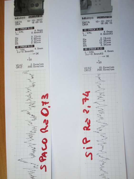

Ciao Marco,ho verificato la rugosità delle 2 ghigliottine.
La Spaco ha un picco minimo di Rà 0,50 e un massimo di Rà 0,80 con una media di  Rà O,73
Mentre la Sip ha un picco minimo di Rà 2,50 e uno massimo di Rà 2,90 con una media di Rà 2,74.La superficie sembra pallinata a sfere di vetro,non è un trattamento galvanico, la porosità di questa superficie "se conseguente al trattamento galvanico"è solo un brutto rigetto chimico.

Certo che la SIP quanto a rugosità è notevole, in effetti già in foto si nota. Vedremo nel tempo il livello di usura, intanto appena hai impressioni facci sapere.

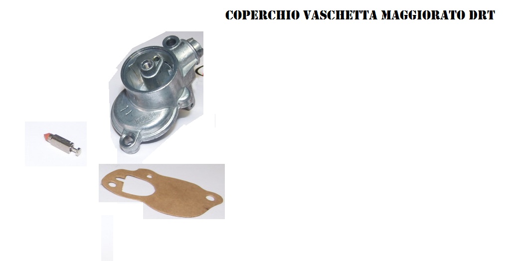

Ciao,no non ancora.Oggi mi è arrivato questo,sostituisco quello che ho montato "ha il passaggio leggermente inferiore"rispetto al D.R.T.
Mi hanno suggerito un trucchetto per ovviare il presunto smagrimento provocato dalle sacche d'aria della ghigliottina,ragionando sul suo funzionamento chi non lo sa ci può arrivare.Domani  tardo pomeriggio cambio il coperchio e provo,se non mi piace metto la ghigliottina Sip Ci aggiorniamo domani

12 ore fa, paletti dice:
Siamo tutte orecchie. Sicuramente ce lo spiegherai.
