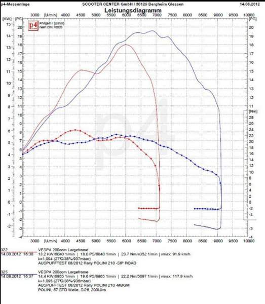

dorna Inviato 26 novembre 2014 - 11:19 Autore Share Inviato 26 novembre 2014 - 11:19 Visto che sai di cosa parli mi daresti le tue impressioni tra sip road e bigbox, cioè descrivimi la curva di potenza che senti nell'utilizzo dandomi magari come riferimento il numero di giri. Ti ringrazio in anticipo. Sono informazioni molto utili per poter prendere subito la strada migliore. 0 Quote Link al commento Condividi su altri siti More sharing options...
Mod75 Inviato 26 novembre 2014 - 11:32 Share Inviato 26 novembre 2014 - 11:32 Visto che sai di cosa parli mi daresti le tue impressioni tra sip road e bigbox, cioè descrivimi la curva di potenza che senti nell'utilizzo dandomi magari come riferimento il numero di giri. Ti ringrazio in anticipo. Sono informazioni molto utili per poter prendere subito la strada migliore. Ecco quí, questo é un classico Sip road vs Big Box su un 210 Polini, c57, si 26: 1,5hp in piú e 800rpm piú sul powerband. La blu é la BB. . 0 Quote Link al commento Condividi su altri siti More sharing options...
Mega Inviato 26 novembre 2014 - 15:26 Share Inviato 26 novembre 2014 - 15:26 (modificato) Oggi mi è arrivato un grafico al banco prova sip road contro megadella v6t 6 coni da non confondere con altre versioni della v6 e infine sbox2 pipe disegn, ho cancellato in alto il nome dell'officina , mi hanno detto di fare cosi. questa marmitta lo mandata in Austria almeno sei mesi fa l'avevo sottovalutata, ma invece oggi ho ricevuto altri ordini di questa marmitta perché ha fatto meglio sbox2 sia come allungo sia come coppia ai bassi. La linea arancio è la megadella, rispetto a questa ho fatto una linea ottoconi molto superiore , Damiano mi ha fatto da tester. Il grafico era più grande e leggibile nel sito me lo ha rimpicciolito, se ce qualche mod. disponibile lo faccia più leggibile. Modificato 26 novembre 2014 - 15:41 da Mega 0 Quote Link al commento Condividi su altri siti More sharing options...

Mod75 Inviato 26 novembre 2014 - 18:53 Share Inviato 26 novembre 2014 - 18:53 Ottimo, bravo Carmelo che ci mette anche i suoi di dati Io ho scelto appunto una comparativa tra Big Box e Sip Road proprio come sorta di massimo vs minimo del segmento per semplificare al meglio il discorso, oltre che per non creare pericolose rivalitá interne. Ce ne sono (e io ne ho qualcuna salvata sul pc), anche di megadella vs big box, s-box vs sip road, sip road vs sip road 2.0 e via dicendo… ma credo che mettere troppa carne al fuoco creerebbe piú confusione che altro in chi non conosce tutte le differenze. La cosa migliore, per come la vedo io, é che Dorna abbia modo di fare i suoi esperimenti in tranquillitá, riportare i dati e poi semmai fare comparative. 0 Quote Link al commento Condividi su altri siti More sharing options...
Vespista46 Inviato 26 novembre 2014 - 19:07 Share Inviato 26 novembre 2014 - 19:07 Un Malossi vecchio tipo senza troppi lavori da come mi ha detto. Non conosco bene gli over 200, ma ebbi un risultato molto simile al banco con il mio polini 177 stradale, pensavo a 20 arrivasse agevolmente un malossone! Ottimo, bravo Carmelo che ci mette anche i suoi di dati Una bancata, al mio paese, non è un dato valido per costruire una marmitta 0 Quote Link al commento Condividi su altri siti More sharing options...
Mod75 Inviato 26 novembre 2014 - 19:15 Share Inviato 26 novembre 2014 - 19:15 Non conosco bene gli over 200, ma ebbi un risultato molto simile al banco con il mio polini 177 stradale, pensavo a 20 arrivasse agevolmente un malossone! Una bancata, al mio paese, non è un dato valido per costruire una marmitta Sí ma se rileggi il suo intervento Dorna ha chiesto dei dati di riferimento per regolarsi, e io gliene ho forniti alcuni. Carmelo é entrato nella discussione con altri dati, presumo per fare la stessa cosa...(?) . Preferisco dargli dati oggettivi che dirgli quanto facevo io di gps con Malossi 210 lamellare e la v4 che non serve a nulla o l'amico mio con la Sip road e il Polini. Detto ció credo che Dorna sappia come fare marmitte al suo paese 0 Quote Link al commento Condividi su altri siti More sharing options...
