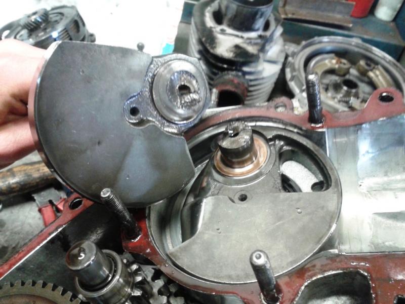

Al ritorno nella sua officina apro il motore, sono troppo curioso di sapere se sono esplosi i cuscinetti o altro ....
Beh, tolto il carburatore mi sorge un dubbio che diventa certezza all'apertura del motore.
Giudicate voi:
Lo spinotto di testa si è spezzato!!!!! :nono:
Io lo so che ho un bel motore :mrgreen: ma non è così esagerato da tranciare di netto uno spinotto di quel diametro, per cui penso ad una soffiatura o ad un difetto del materiale.
L'albero è un BGM strapagato, porca miseria!!!! :rabbia:

Fortunatamente il resto è intonso, valvola, carter, ecc, ma solo perchè ho spento subito.
Mi chiedo cosa sarebbe capitato se si fosse spaccato in autostrada a oltre 120 all'ora ....
L'albero comunque è già aperto e lo spinoto sfilato ma ora mi viene un dubbio: che faccio? Re-imbiello o cambio?
Ho sempre il mio fido Mazzucchelli in C60 nel casstto, oppure meglio qualche altro albero, che ne dite?

ma il buco al centro dello spinotto passa da parte a parte o è un difetto di fusione? Sembra aver ceduto li.
Verifica se i nuovi alberi di quella ditta portano lo spinotto bucato e, se i nuovi non lo hanno ..... incazzati e fatti dare in paio di alberi nuovi per risarcimento.
Scusa ho letto dopo.
Si il foro centrale è passante, comunque solo per un difetto può tranciarsi così.

Il motore fortunatamente non ha subito danni però è giusto segnalarvi l'accaduto in quanto mi comporta una spesa non indifferente tra nuovo albero e riparazione.
Visto che reputo BGM un'azienda seria, volevo sapere se esiste possibilità di rimborso.
Certi di un vostro positivo riscontro distintamente saluto"
Le foto sono quelle qui pubblicate.
Adesso attendo risposta.
:ciao: Gg
