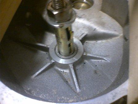

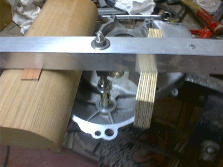

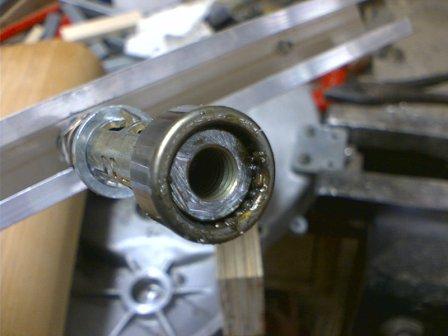

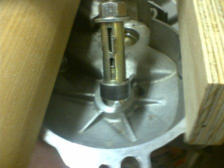

yuri76 Inviato Gennaio 25, 2008 Inviato Gennaio 25, 2008 Ciao belli. Dopo giorni a scervellarmi e notti insonni ho trovato il metodo per estrarre quei due cuscinetti infilati sui fori cechi del carter lato volano ( i numeri 4 e 5 per intenderci ). Lo sò che non è fondamentale sostituirli come gli altri, ma penso che anche a voi dà fastidio aprire un motore, sostituire tutto e rinunciare a questo intervento. Sò anche che esistono estrattori specifici, ma non è per niente facile reperirli e poi quanto costano??? E poi, vuoi mettere fare tutto da soli!?!? Per cui ho escogitato qusto sistema, che ha dato risultati eccezzionali!!! Guardate e commentate, ma siate buoni, ricordate che sono solo un falegname! Le foto purtroppo le ho fatte col cell, ma spero di essere stato chiaro... 0 Cita

chicaro Inviato Febbraio 4, 2011 Inviato Febbraio 4, 2011 una domanda che puo sembrare superflua ma io non ci arrivo......DA QUANTO SONO I TASSELLI??? sai devo fare lo stesso lavoro.....e poi farti i complimenti per l'dea veramente originale ed economica 0 Cita
kingpicus Inviato Febbraio 4, 2011 Inviato Febbraio 4, 2011 Io ho preso questi, sono tasselli in ottone per cemento armato. 0 Cita
sartana1969 Inviato Febbraio 5, 2011 Inviato Febbraio 5, 2011 Io ho preso questi, sono tasselli in ottone per cemento armato. questi sono i POM della Fischer (o similari) son meglio quelli ad espansione per CLS (o c.c.a) 0 Cita

sartana1969 Inviato Febbraio 7, 2011 Inviato Febbraio 7, 2011 Bravissimo, complimenti...e per togliere i cuscinetti 1 e 2 hai qualche idea geniale come questa??? identico ma senza tasselli - basta una vite lunga, il traverso con appoggi in materiale e piazzamento in modo da non rovinare i carter, un dado e due ranelle OPPURE due belle martellate, da fuori verso dentro (nel cuscinetto di banco lato frizione prima togli il seeger) 0 Cita
