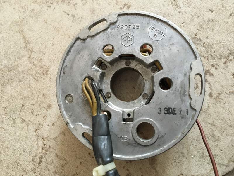

filippo1191 Inviato Giugno 22, 2016 Inviato Giugno 22, 2016 Ecco l ultimo acquisto fatto da un fondo di magazzino... il volano l'ho scartato io per la prima volta nella sua confezione di plastica invece lo statore sembra anche lui nuovo però forse per vari spostamenti o altro i fili sono tutti da cambiare. sembra essere un 6v paragonando allo statore 12v la rame delle varie bobine è molto piu sottile, ha una sola tacca si fasatura e non ha il riporto come segnalato da volumexit in passato... secondo voi?! 0 Cita
Marben Inviato Giugno 22, 2016 Inviato Giugno 22, 2016 Direi proprio che i pezzi sono giusti. Assicurati ddl buono stato dei cavi, a distanza di anni si riducono molto male anche stando su uno scaffale. Inviato dal mio telefono bigrigio 0 Cita
filippo1191 Inviato Giugno 22, 2016 Inviato Giugno 22, 2016 si infatti sono tutti da ricablare ... 0 Cita
FranKesco Inviato Giugno 22, 2016 Inviato Giugno 22, 2016 (modificato) E' esattamente la stessa accensione che acquistai io. Confermo, è una 6 volt. Modificato Giugno 22, 2016 da areoib Violazione regole forum 0 Cita
filippo1191 Inviato Giugno 22, 2016 Inviato Giugno 22, 2016 si infatti frankesco ho visto è la stessa uguale alla tua... ma non riesco a capire l azzurro dove sta!?!? i colori sono tutti rovinati, in tutto ne sono 7 0 Cita
filippo1191 Inviato Giugno 22, 2016 Inviato Giugno 22, 2016 chi mi da una mano a ricablare lo statore? ho già fatto altri statori in passato ma non capisco l azzuro se esiste e dove va. 0 Cita
filippo1191 Inviato Giugno 23, 2016 Inviato Giugno 23, 2016 ragazzi qualcuno che mi da una mano?? qualcuno che ha questo statore solo per sapere dove vanno questi benedetti fili!!! grazie 0 Cita
