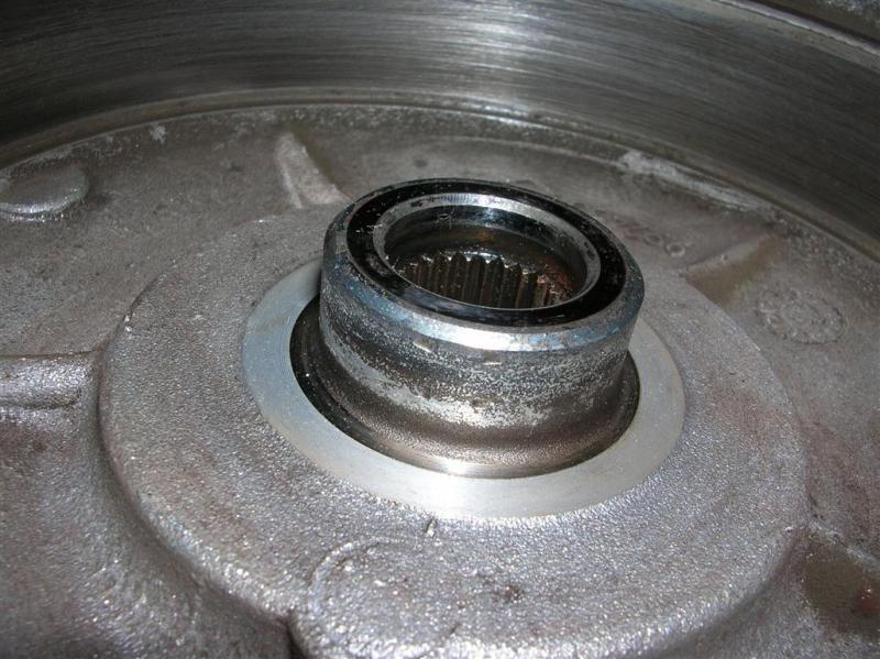

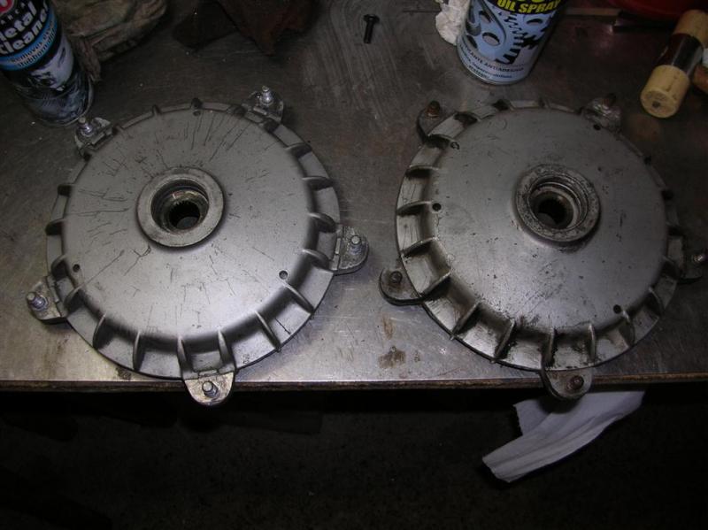

volumexit Inviato Febbraio 1, 2012 Inviato Febbraio 1, 2012 Giusto, cambia quello interno del paraolio a contatto col tamburo (30 o 27 mm), mentre quello esterno del paraolio resta 42 mm Gg Gigi, sei sicuro che il diametro esterno sia da 42? Mi sembra che sia da 47mm. 42 mm e' il diamtro esterno del paraolio "interno" tipo PX freno a disco. Nelle foto allegate, quelche scatto dei tamburi del PX prima serie, con diametro del colletto da 27mm e del tamburo del PX freno a disco con diametro colletto da 31 mm. Se vede anche come quello del freno a disco non sia "rettificato come lo e' invece quello del PX prima serie. VOl. 0 Cita
Echospro Inviato Febbraio 1, 2012 Inviato Febbraio 1, 2012 Gigi, sei sicuro che il diametro esterno sia da 42? Mi sembra che sia da 47mm. 42 mm e' il diamtro esterno del paraolio "interno" tipo PX freno a disco. Nelle foto allegate, quelche scatto dei tamburi del PX prima serie, con diametro del colletto da 27mm e del tamburo del PX freno a disco con diametro colletto da 31 mm. Se vede anche come quello del freno a disco non sia "rettificato come lo e' invece quello del PX prima serie. VOl. Azz Luca, e si che sono andato a misurarlo!!! Mi sono scappati 5 mm (non ci vedo più questa è la verità!) e sul nonio anzichè 47 ho letto 42!!!! Ragazzi, perdonate un quasi non vedente!!! Pre arcobaleno: 47x27x6 Arcobaleno: 47x30x6 Gg 0 Cita

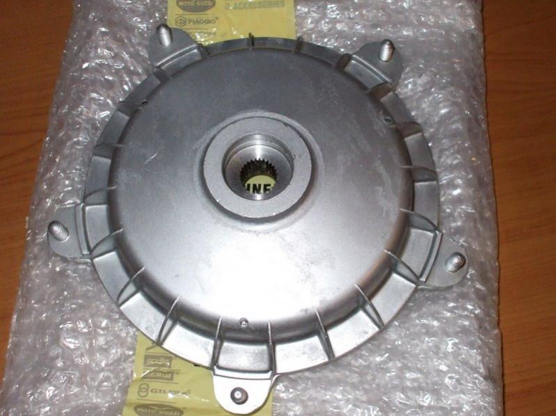

piero58 Inviato Febbraio 13, 2012 Autore Inviato Febbraio 13, 2012 Alla fine ho preso un tamburo con paraolio interno da 30, acquistato da Piaggiocalò al prezzo di 30 euro con paraolio in omaggio, naturalmentre mentre c'ero ne ho approfittato per prendere alta roba . Tutto sommato anche se non originale sembra di buona qualità. 0 Cita
