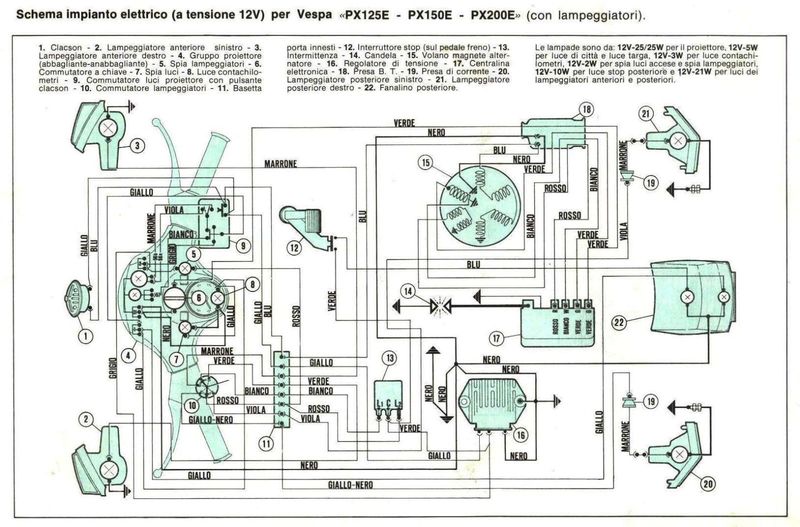

-collegate i fili dello statore alla centralina e ai fili che arrivano dal manubrio (verde blu nero) secondo lo schema elettrico di un px150-125e. se son troppo lunghi aspettate a tagliarli
