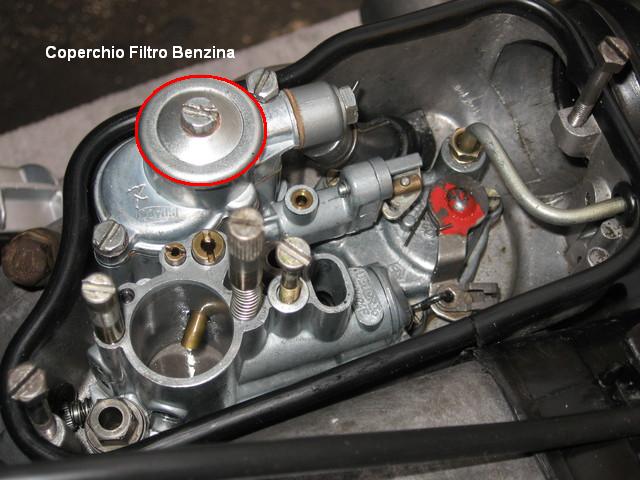

  10. Sembra quasi che faccia fatica ad arrivare benzina al carburatore .... Dal serbatoio arriva correttamente la benzina? Il filtro benzina è ok? Oppure il getto di max troppo piccolo, ma se hai fatto le prove e va bene come carburazione ... Gg
  11. La pompa del mix è nella scatola assieme al carburatore, il filtro della benzina è quel dischetto bianco, con una sede ad U, che va sotto il tappo circolare tenuto da una vite nella parte dove arriva il tubo della benzina. Visto che hai il mix allora stai attento a lasciare libero il passaggio dell'olio che da sotto il carburatore sale in un forellino nel corpo carburatore stesso. La guarnizione di carta DEVE avere un foro in prossimità di quel passaggio. Te lo dico perchè capita di avere la stessa guarnizione senza quel foro e come potrai immaginare, l'olio non passa e grippi di sicuro. Ti allego 2 immagini, una del complessivo e una della guarnizione. Buon Lavoro :ciao:Gg
