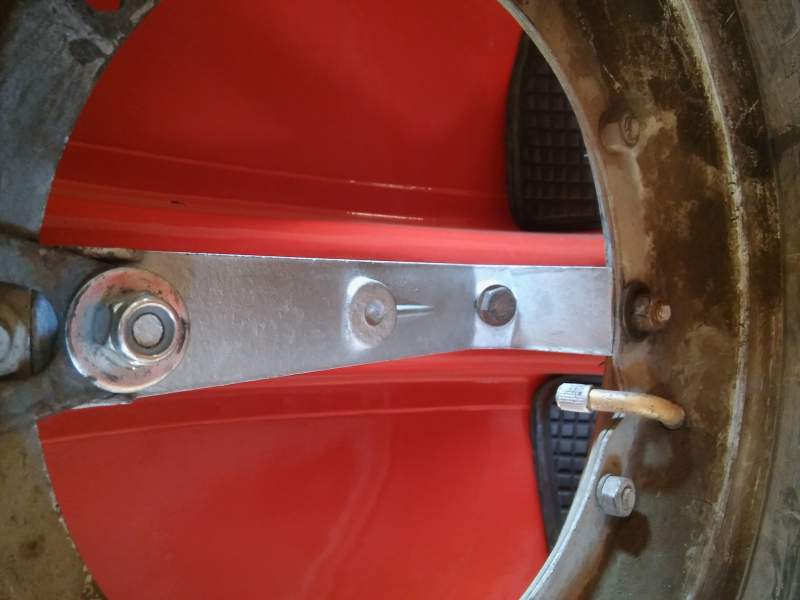

Special2000 Inviato Gennaio 3, 2017 Inviato Gennaio 3, 2017 Ciao a tutti. Avete notizie sul cambiamento della staffa portaruota di scorta della special? Perché sulla mia attuale v5b3t è diversa dalla mia vecchia v5b1t 0 Cita
GiPiRat Inviato Gennaio 3, 2017 Inviato Gennaio 3, 2017 Ciao a tutti.Avete notizie sul cambiamento della staffa portaruota di scorta della special? Perché sulla mia attuale v5b3t è diversa dalla mia vecchia v5b1t Si tratta di optional, le vespe non uscivano dalla fabbrica con il porta ruota, inoltre ce n'erano di fabbricate dalla Piaggio ma anche moltissime aftermarket. Metti un'immagine. Ciao, Gino 0 Cita
Special2000 Inviato Gennaio 3, 2017 Inviato Gennaio 3, 2017 Si tratta di optional, le vespe non uscivano dalla fabbrica con il porta ruota, inoltre ce n'erano di fabbricate dalla Piaggio ma anche moltissime aftermarket. Metti un'immagine. Ciao, Gino Domattina faccio le foto ad entrambi, oggi ho avuto molto impegni e a stento son riuscito a connettermi al forum 0 Cita
GiPiRat Inviato Gennaio 4, 2017 Inviato Gennaio 4, 2017 Anche se non sono uguali, evidentemente di marche diverse, sono entrambi pressofusi ed utilizzano lo stesso principio. Ciao, Gino 0 Cita
