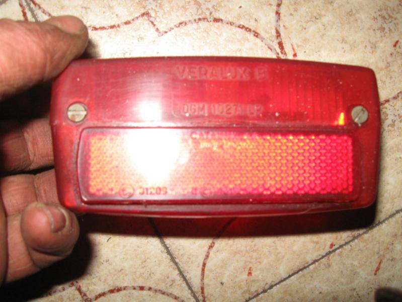

Riprendo questa discussione ..
Ho portato a casa una Special del 9/1981 , conservata molto bene , uniproprietario , ferma da tantissimi anni , senza apparenti sostituzioni di pezzi
il dubbio riguarda il fanale posteriore , che e' della Veralux .
Identico lo avevo trovato su una Special '79 , e lo avevo sostituito durante il restauro con uno SIEM pensando non fosse originale
Sono passato ieri sera da un' amico che di Special ne ha 5 , tutte rigorosamente conservate , di cui una del 1980 , sempre con il fanale Veralux ..
Le altre montano rispettivamente : 71 73 e 77 fanale SIEM , 78 fanale Triom
Qualcuno riesce a chiarirmi il dubbio ? Il Veralux era originale o aftermarket dell' epoca ?
Grazie
