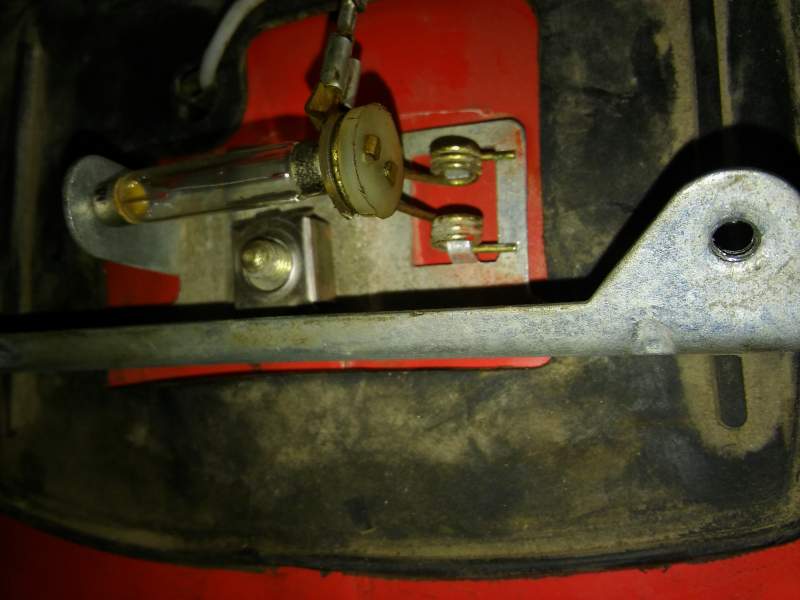

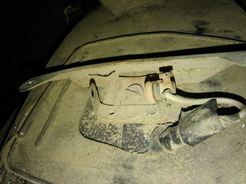

Allora? Nessuno ha notizie certe? Probabilmente nelle varie serie hanno cambiato il corpo del fanalino, variando l'attacco. Il mio (quello con la molla), ha una piastrina quadrata ad incastro in cui è avvitato un perno per reggerlo al telaio.
Quello con l'attacco a morsetto invece è avvitato al telaio tramite un perno e un dado
Ad occhio, quello senza molla, potrebbe essere un ricambio after market, tipo un Bosatta. Quello con la molla, invece, potrebbe essere un Siem originale, visto che la molletta stessa è un ricambio originale Piaggio previsto sin dalla prima V5A1T ed anche per la V5B3T.
Ciao, Gino
Le plastiche esterne potrebbero essere state sostituite per rottura, sbiadimento o altro. Prova a vedere se c'è un marchio sulla base metallica.
Ciao, Gino
