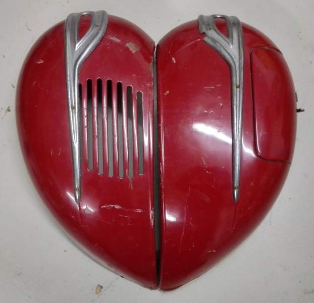

areoib Inviato Settembre 21, 2016 Autore Inviato Settembre 21, 2016 (modificato) così spezzate il della svedese:nono: io le vedo le immagini e altro non posso fare. - - - post uniti in automatico dal sistema - - - ..la VGL ha le ruote da 8" per il resto è quasi identica alla GL tranne la colorazione che mi pare sia un marrone metz chiaro o verdognolo comunque non questa, se la vedi dici: che strana GL! Le VGL per la Svezia, VGL1-3T (=VL1-3T), la VGLA1T (=VBA) e la VGLB1T (=VBB) hanno sempre avuto le ruote da 10". la prima montava le stesse ruote della VS4T da 10" senza rinforzo (stella). - - - post uniti in automatico dal sistema - - - Che bella!Bravo Fabio! grazie, ma tu non l'hai vista dal vivo da ricmusic?? Modificato Settembre 21, 2016 da areoib 0 Cita

poeta Inviato Settembre 21, 2016 Inviato Settembre 21, 2016 così spezzate il [ATTACH=CONFIG]162794[/ATTACH]della svedese:nono:io le vedo le immagini e altro non posso fare. - - - post uniti in automatico dal sistema - - - Le VGL per la Svezia, VGL1-3T (=VL1-3T), la VGLA1T (=VBA) e la VGLB1T (=VBB) hanno sempre avuto le ruote da 10". la prima montava le stesse ruote della VS4T da 10" senza rinforzo (stella). - - - post uniti in automatico dal sistema - - - grazie, ma tu non l'hai vista dal vivo da ricmusic?? le estere le conosco poco, solo ho una locandina di una vespa GL con ruote da 8" e seguii il restauro di una identica con tante foto tempo addietro altrove, ma credo belga sempre GL con ruote da 8" messa male ma originale.... il tipo mi disse che era una VGL1M.... forse a seconda del paese.... 0 Cita
