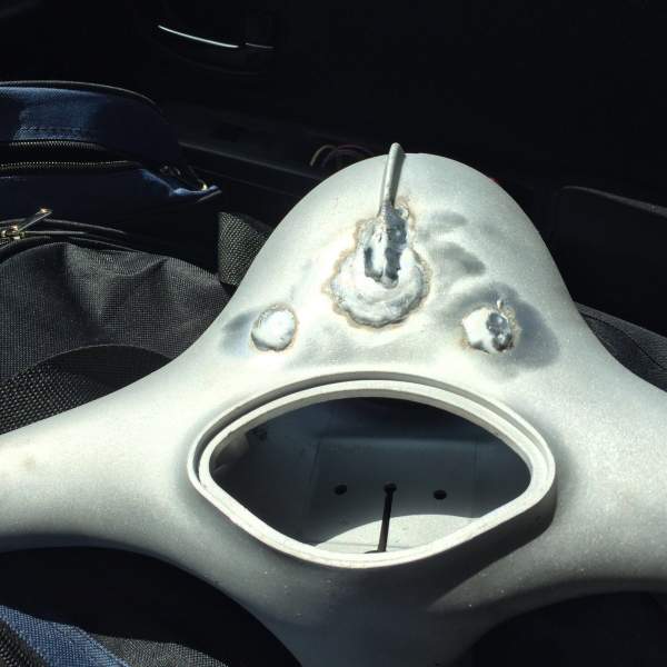

vespa sabbiata... e per chi mi voleva vedere gnuda :oops: :azz:8)...
come si vede il telaio è in ottimo stato.. c'è qualche buco di troppo da saldare e mettere la pedana nuova.

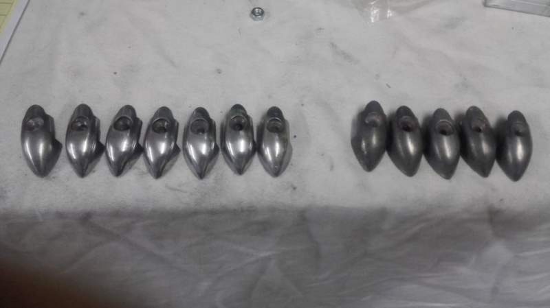

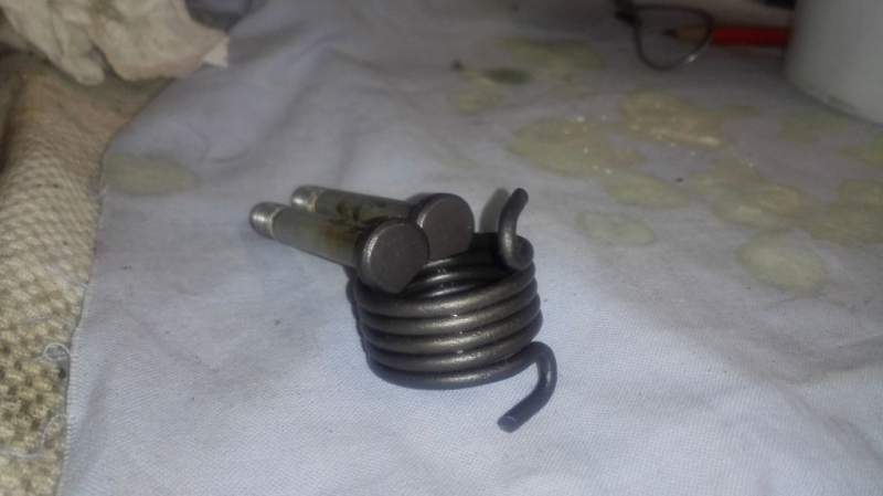

nel frattempo areoib si è deciso di recuperare (e tutto a casa!) tutte le viti e parti metalliche .. qui un assaggino:
lucidare
zincare (prima e dopo)
brunire, ecc.
