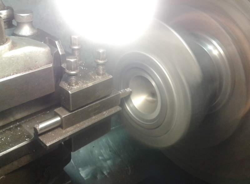

Echospro Inviato Dicembre 17, 2014 Autore Inviato Dicembre 17, 2014 Stasera mi ha chiamato il tornitore che ha ultimato la dima per lavorare la testa Masso a zero il piano d'appoggio al cilindro, la scoperta è che la banda di squish è disallineata di circa 2 decimi. In effetti lo si nota guardando il residuo di combustione lasciato sulla testa. In quel punto è più bassa ..... mah! Misurato col goniometro l'inclinazione del pistone e fatto quattro conti ho dato l'ok all'uomo del tornio. Come prima cosa ho riallineato la banda di squish di 11 mm al piano della testa ed inclinata di 13° e poi l'ho fatta lavorare modificandone l'incidenza in funzione dell'inclinazione del pistone. Adesso con la dima centrare la testa all'asse del tornio è un gioco da ragazzi, per cui inizierò le prove con gli eventuali accorgimenti. (tempo permettendo) Gg 0 Cita
PISTONE GRIPPATO Inviato Dicembre 17, 2014 Inviato Dicembre 17, 2014 Stasera mi ha chiamato il tornitore che ha ultimato la dima per lavorare la testa [ATTACH=CONFIG]149320[/ATTACH] Masso a zero il piano d'appoggio al cilindro, la scoperta è che la banda di squish è disallineata di circa 2 decimi. In effetti lo si nota guardando il residuo di combustione lasciato sulla testa. [ATTACH=CONFIG]149319[/ATTACH] In quel punto è più bassa ..... mah! Misurato col goniometro l'inclinazione del pistone e fatto quattro conti ho dato l'ok all'uomo del tornio. [ATTACH=CONFIG]149321[/ATTACH] [ATTACH=CONFIG]149322[/ATTACH] [ATTACH=CONFIG]149323[/ATTACH] Come prima cosa ho riallineato la banda di squish di 11 mm al piano della testa ed inclinata di 13° e poi l'ho fatta lavorare modificandone l'incidenza in funzione dell'inclinazione del pistone. Adesso con la dima centrare la testa all'asse del tornio è un gioco da ragazzi, per cui inizierò le prove con gli eventuali accorgimenti. (tempo permettendo) Gg Gigi guarda che tutte le volte che la togli per poi rimetterla la devi sempre ricentrare .....il che è una bella pizza. Non facevi prima a prendere una bella testa a candela centrale? Alla fine a meno che non ti faccia i lavori gratis spenderai un botto...... 0 Cita
Echospro Inviato Dicembre 17, 2014 Autore Inviato Dicembre 17, 2014 Gigi guarda che tutte le volte che la togli per poi rimetterla la devi sempre ricentrare .....il che è una bella pizza.Non facevi prima a prendere una bella testa a candela centrale? Alla fine a meno che non ti faccia i lavori gratis spenderai un botto...... Pensavo anch'io invece centrandola col comparatore la smonti e la rimonti in davvero 2 minuti. Forse perchè il tipo ha la mano, ma ci impiega un attimo. Mi ha chiesto una cavolata compreso la dima che è mia, e siamo d'accordo che i prossimi ritocchi sono compresi nel prezzo. Una cosa mi ha fatto specie: ha una Ferrari parcheggiata in garage, oltre ad un guzzi V35 Imola e ad un'altra moto che non conosco, ma sempre datata. Essendo coperta la Ferrari non so cosa sia di preciso, ma dalla sagoma mi sembra una 308. Gg 0 Cita
PISTONE GRIPPATO Inviato Dicembre 17, 2014 Inviato Dicembre 17, 2014 (modificato) Pensavo anch'io invece centrandola col comparatore la smonti e la rimonti in davvero 2 minuti.Forse perchè il tipo ha la mano, ma ci impiega un attimo. Mi ha chiesto una cavolata compreso la dima che è mia, e siamo d'accordo che i prossimi ritocchi sono compresi nel prezzo. Una cosa mi ha fatto specie: ha una Ferrari parcheggiata in garage, oltre ad un guzzi V35 Imola e ad un'altra moto che non conosco, ma sempre datata. Essendo coperta la Ferrari non so cosa sia di preciso, ma dalla sagoma mi sembra una 308. Gg Il mio tornitore ha un Bedford rascal ..... ma come tornitore è eccezionale, ha 86 anni. si chiama Vincenzo. Ho dato un occhiata alla dima, ma come farai a spianare la testa che hai tra le palle i bullono di fissaggio? Modificato Dicembre 17, 2014 da PISTONE GRIPPATO 0 Cita
Echospro Inviato Dicembre 17, 2014 Autore Inviato Dicembre 17, 2014 Il mio tornitore ha un Bedford rascal ..... ma come tornitore è eccezionale, ha 86 anni. si chiama Vincenzo. Ho dato un occhiata alla dima, ma come farai a spianare la testa che hai tra le palle i bullono di fissaggio? E' la prima cosa che gli ho fatto notare ed ora sta studiando un altro sistema di aggancio: non so come se la cava ... forse usando delle brugole tornite svasate. Per ora non la devo toccare sull'appoggio, ma in effetti è una pecca di questa dima. Gg 0 Cita

PISTONE GRIPPATO Inviato Dicembre 18, 2014 Inviato Dicembre 18, 2014 (modificato) E' la prima cosa che gli ho fatto notare ed ora sta studiando un altro sistema di aggancio: non so come se la cava ... forse usando delle brugole tornite svasate.Per ora non la devo toccare sull'appoggio, ma in effetti è una pecca di questa dima. Gg Gigi tutto il lavoro va fatto partendo dal piano di appoggio che deve necessariamente essere lappato (tolta una piccolissima quantità di materiale) per poi lavorare nella camera di scoppio perfettamente centrato ed ortogonale al piano di appoggio.... Pensaci .... Modificato Dicembre 18, 2014 da PISTONE GRIPPATO 0 Cita
Echospro Inviato Dicembre 18, 2014 Autore Inviato Dicembre 18, 2014 Gigi tutto il lavoro va fatto partendo dal piano di appoggio che deve necessariamente essere lappato (tolta una piccolissima quantità di materiale) per poi lavorare nella camera di scoppio perfettamente centrato ed ortogonale al piano di appoggio....Pensaci .... La testa è stata messa a zero col piano d'appoggio al cilindro, tant'è che, come ho scritto sopra, la banda di squish risultava fuori di quasi 2 decimi. Gg "Mobile Version" 0 Cita
PISTONE GRIPPATO Inviato Dicembre 18, 2014 Inviato Dicembre 18, 2014 La testa è stata messa a zero col piano d'appoggio al cilindro, tant'è che, come ho scritto sopra, la banda di squish risultava fuori di quasi 2 decimi. Gg "Mobile Version" Gigi quando metti e togli dal mandruino tutte le quote vanno a carte e 48..... a meno che ti vadano bene tolleranze medie di 15 centesimi. Quando si iniza a lavorare un pezzo al tornio se lo muovi e lo rimetti devi sempre ricentrare tutto..... E' inytile parlare se tu avessi un tornio tuo sul quale giocare ti renderesti conto meglio. 0 Cita
Echospro Inviato Dicembre 18, 2014 Autore Inviato Dicembre 18, 2014 Gigi quando metti e togli dal mandruino tutte le quote vanno a carte e 48..... a meno che ti vadano bene tolleranze medie di 15 centesimi.Quando si iniza a lavorare un pezzo al tornio se lo muovi e lo rimetti devi sempre ricentrare tutto..... E' inytile parlare se tu avessi un tornio tuo sul quale giocare ti renderesti conto meglio. Si Felice, va ricentrata sempre la testa a comparatore quando la smonti, era sottointeso! Ma con una dima la cosa diventa molto più facile! Ho iniziato a lavorare su torni e fresatrici a nonio (non a controllo numerico come ora) a 15 anni e qualcosina ho imparato. A quei tempi poi vigeva la legge della "punta scarpina" ... quindi imparavi per forza! (chi ha fatto il garzone di officina sa cos'è! ) Ricordo che quando ti insegnavano ad affilare gli utensili in stellite, la placca in vidiam era un miraggio, dovevi tenere l'utensile con le due mani mentre il "capo officina" teneva le tue mani per farti vedere i "movimenti" ..... e l'utensile ad un certo punto scottava!!!! Che tempi però! Gg 0 Cita
