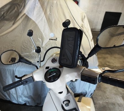

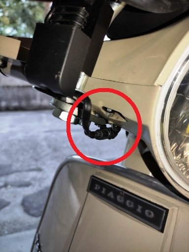

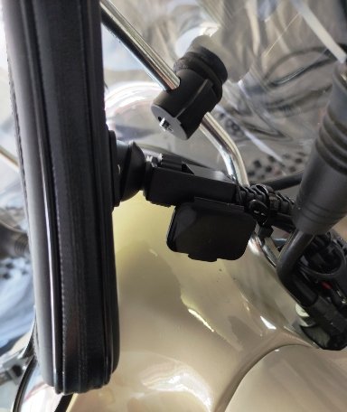

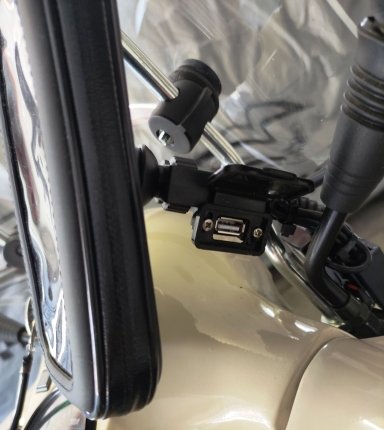

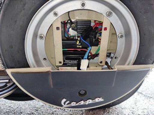

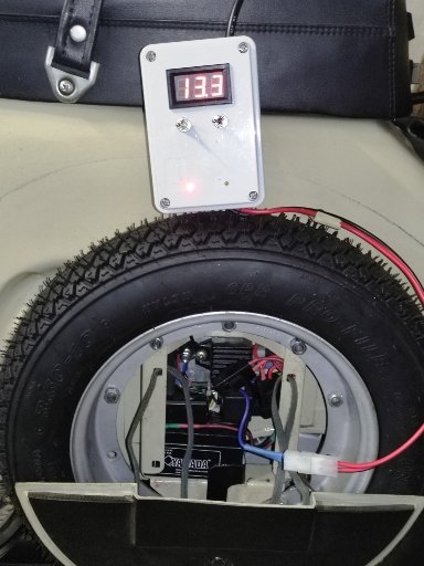

Invece, dopo l'ennesimo giro al buio (lo statore IDM eroga davvero poca corrente), ho deciso di sostituire l'impianto delle luci con un full Led.
Con il materiale acquistato da MT (che ringrazio) ho utilizzato un sistema particolare per passare dalla Corrente Alternata a quella Continua senza dover modificare l'impianto elettrico originale e che, come l'originale, funziona solo a motore acceso.
QUI risultati
Sono rimasto molto soddisfatto, soprattutto per la velocità di montaggio della modifica.
La modifica comprende le lampade del faro col portalampada, le lampadine delle frecce, le posizioni e lo stop oltre al regolatore ed all'intermittenza.
Queste ultime, assieme ad un sistema logico home made e ad una piccola batteria da 1,3Ah, sono montate al posto del regolatore e dell'intermittenza originale utilizzando solamente la vite che fissa il regolatore. (Niente fori extra)
E giustamente, per mantenere efficiente la batteria nei periodi di inattività, mi sono costruito un mantenitore con desolfatore adatto alle Pb-Gel
Una volta che i 12Vcc hanno preso il posto della corrente alternata, perché non montare un porta cellulare con tanto di presa USB di ricarica?
La presa USB col convertitore l'ho acquistata sul Web e tutto il sistema è agganciato al Cuppini con una presa, così da staccare tutto con le 4 viti che fissano le staffe al manubrio.
Alla prossima.

Rieccomi di nuovo.
In un raduno serale, dove mi sono gustato le luci full Led, ho avuto un po' di noie con delle candele "NGK" prese "nella baia" che a quanto pare non erano troppo originali .... :evil:
Fatto sta che ho deciso di controllare tutto l'impianto elettrico e di farmi un regalino ....
Si tratta di un prodotto della Elven Research, la IDX per statori IDM, una versione semplificata della GPX (che trovate QUI ) ma che assolve appieno il suo lavoro.
Questa centralina programmabile ha la possibilità di selezionare due mappature differenti e di passare da una all'altra in movimento, oltre al fatto di settare le curve con una maggior precisione rispetto al precedente software.
Ho sistemato la centralina in maniera simil originale mediate una staffa costruita ad-hoc, per dare nell'occhio il meno possibile.
Il cablaggio è racchiuso nel suo passaggio originale, nessun filo extra ne rimane fuori.
Adesso mi sto divertendo a testare delle nuove soluzioni sulle curve, e Il fatto di poter confrontare in diretta due mappe differenti mi ha già fatto trovare delle soluzioni alle quali prima non ero arrivato.
Vorrei tenere la prima mappa con una taratura "da sparo" e la seconda più tranquilla per l'uso cittadino.
Il cablaggio è lo stesso dell'altra centralina, praticamente l'originale, con in più un filo di collegamento per il cambio della mappatura che ho sistemato così, in modo da non staccare le mani dal manubrio durante la selezione.
Paragonando due centraline posso dire che questa IDX, rispetto alla precedente Tacer che montavo, a favore ha sicuramente il discorso della doppia mappatura e la stessa facilità di cablaggio.
Di contro, il software per la programmazione non è proprio intuitivo, anche se una volta capito il funzionamento, è più veloce e preciso del precedente da utilizzare.
IDX, secondo me, è un ottimo prodotto adatto a chi vuole ricavare il 100% dal proprio motore.
Perdonatemi una piccola nota: Ringrazio Andrea, il titolare della Elven, per la pazienza e la disponibilità dimostrata, visto che per la messa a punto gli rompevo gli zebedei anche la domenica! :roll: :Ave_2:
Ciao
Gg
